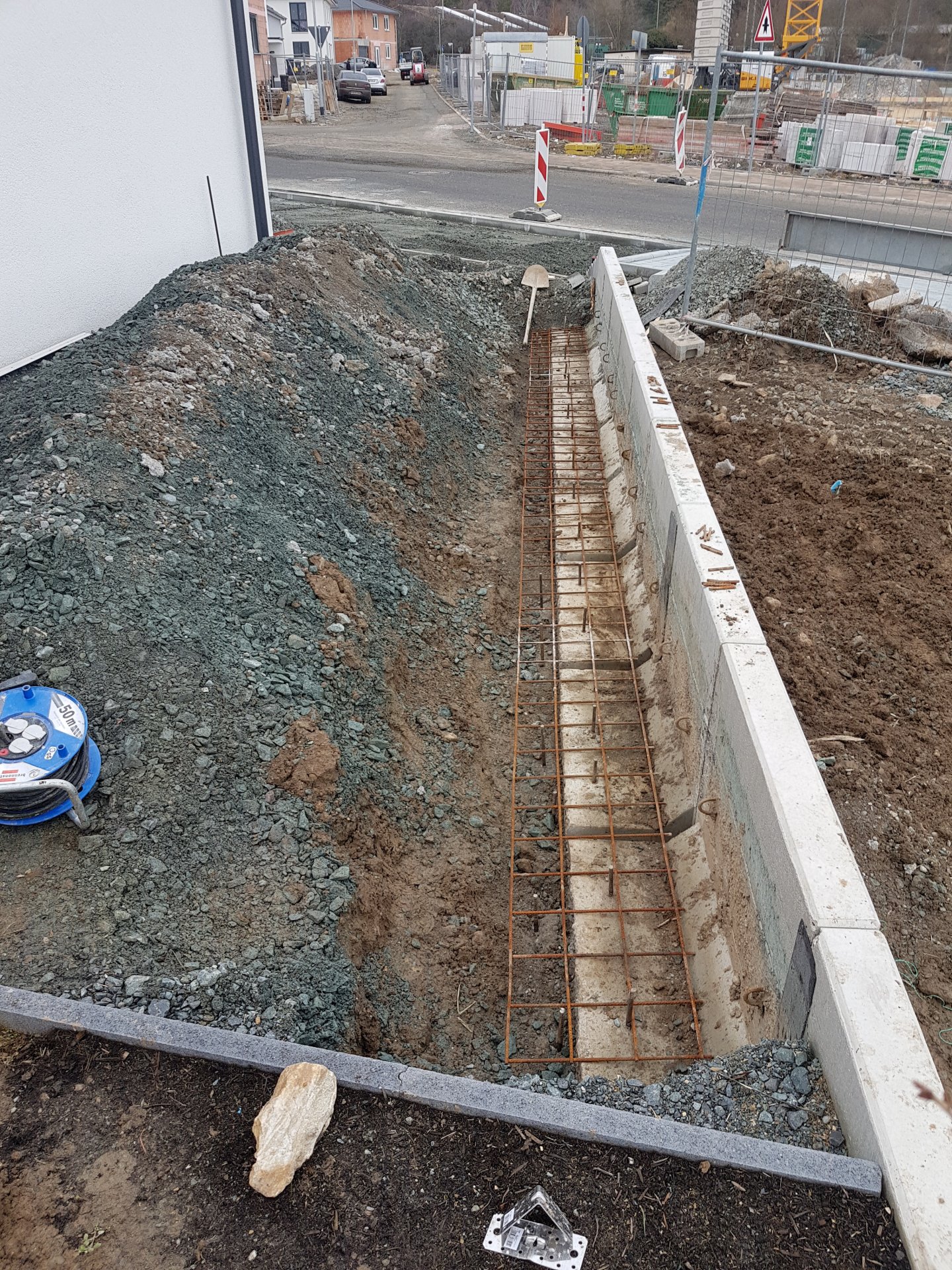

    Hallo Freunde,
    ich würde gerne mal eure Meinung zu folgendem Problem hören:

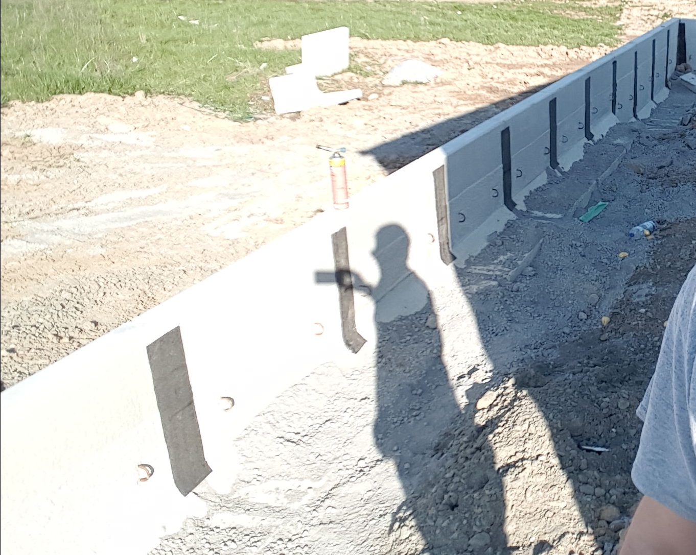

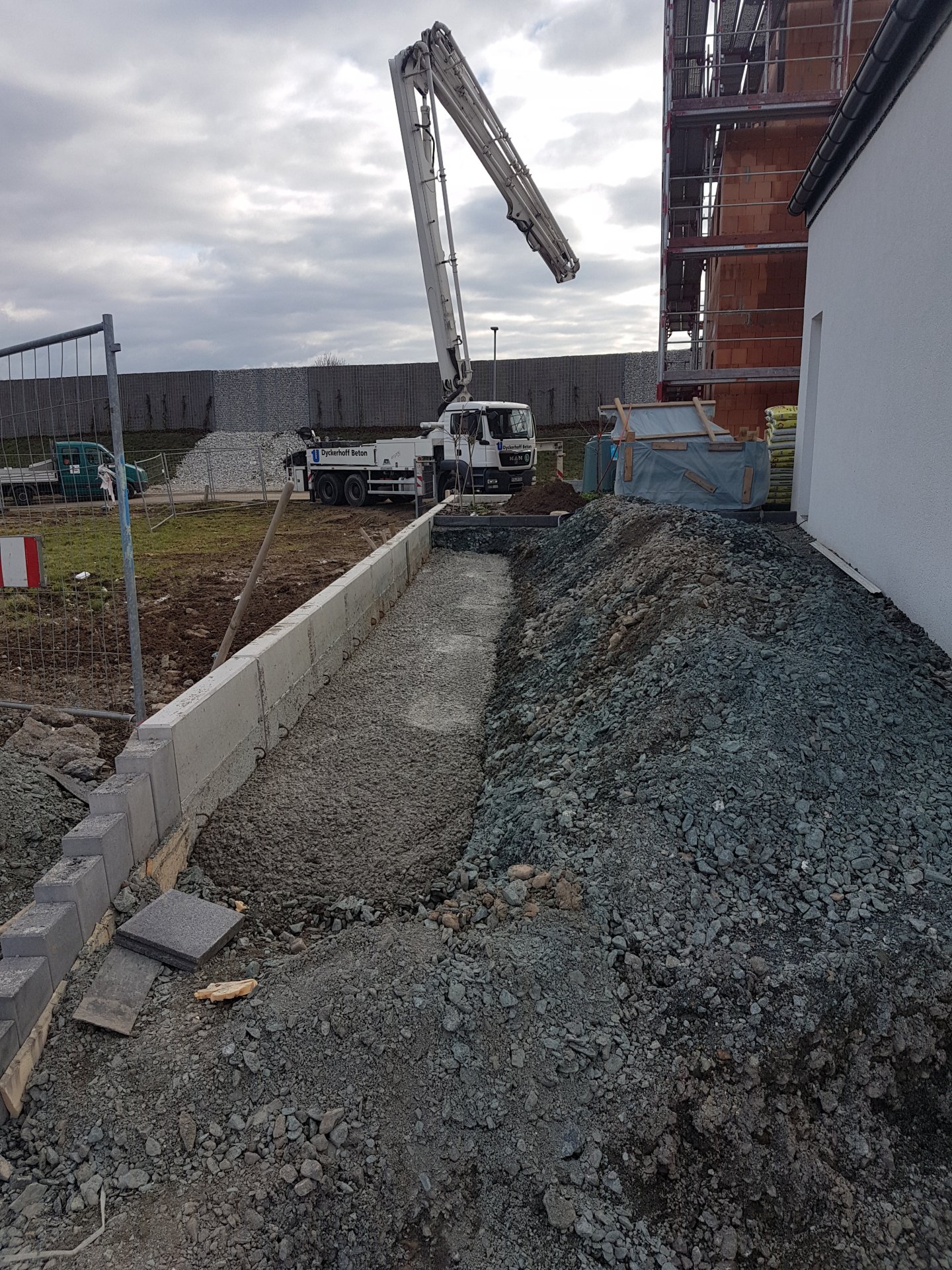

    Auf der Grundstücksgrenze wurden 80er L-Steine gesetzt. Die Steine wurden in frischen Beton gesetzt (erdfeucht) und von hinten mit Frostschutz aufgefüllt.
    Da der Bereich als Parkfläche benutzt werden sollte, wollten wir nun mit den Pflasterarbeiten beginnen - also große Rüttelplatte (500kg) an - und alles abgerüttelt. Da lt Verdichtungsanzeige an einigen Stellen der Untergrund nur schwer zu verdichten war, musste ich an diesen Stellen öfers drüber rütteln.
    Nachdem alles soweit verdichtet war, habe ich festgestellt, dass es auf einer länge von ca. 7 Meter die L-Steine mehr oder weniger stark verschoben hat (einige sind vielleicht 1cm nach außen gewandert - andere wiederrum bis zu 2,5cm)
    Nachdem ich mir einige Fotos aus der Bauphase angeschaut habe, meine ich das Problem gefunden zu haben... die Steine sind zwar in den Beton gesetzt, allerdings sind die Füße nicht vom Beton umschlossen. Entsprechend könnte der Stein sich auf dem Betonfundament (mit entsprechender Kraft) verschieben lassen.
    Okay - die Frage ist jetzt, was kann man machen... Meine erste Überlegung war jetzt die Hinterfüllung wieder in einem Streifen von ca. 50cm herauszuholen un die Steine von vorne wieder auf die Position zu schieben. Dann von oben schön fließwillgen Beton (F3) ca. 10cm dick drüber gießen, damit alle Seine fest miteinander verbunden sind.
    Dann wieder verfüllen und verdichten (diesmal vielleicht lieber mit nem Grabenstampfer)
    Soweit der Plan - die Frage wäre jetzt allerdings, geht das überhaupt den Stein wieder auf die Positon zu schieben? Wenn da nur ein kleiner Stein zwischen Fundament und Fuß ist, dann kippelt ja der ganze Stein, oder?
    Danke für eure Einschätzung. :-)
    Grüße
    Torsten

    habe ich das richtig verstanden ? .... die winkelstützelemente sind bereits von hinten wieder verfüllt ?
    Das beigefügte Bild würde danach einen Bauzustand zeigen ? ...
    - sind die Steine frostfrei gegründet ?
    - welche art von entwässerung liegt auf der erdseite ?
    - wieviel überdeckung haben sie vor den steinen (zum zeitpunkt der hinterfüllung) ?
    - wie gedenken sie die steine nach hinten zu schieben ?
    - gibt es da sowas wie eine berechnung dazu ... gleiten, kippen ?

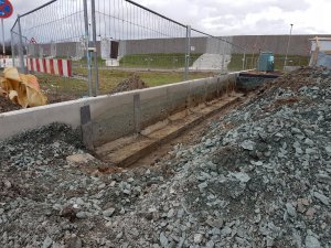

    Korrekt - Allerdings sind sie seit gestern wieder freigelegt :-) 20190209_140757.jpg
    Richtig, das Bild aus dem ersten Beitrag zeigt den Zustand direkt nach dem Einbau
    Das hoffe ich doch mal... :-)
    Keine, da die Steine lediglich 80cm hoch sind und die Fläche dahinter komplett mit einem Carport überbaut ist/wird.
    nicht wirklich viel... vielleicht 10cm - allerdings auch nur lose angeschüttet
    Mit einem kleinen Bagger möglichst weit unten von vorne leicht dagegendrücken - dann sollten sich die Steine eigentlich schieben lassen. Zumindest stehen alle Steine lose auf dem Fundament und lassen sich von hand ankippen. (Schieben ist von Hand allerdings nicht möglich aufgrund der Rebung zwischen Fuß und Fundament.[/quote]
    Ehrlich gesagt wüsste ich nicht, was ich an einem L-Stein berechnen soll - ich gehe mal davon aus, das EHL die Steine so ausgelegt hat, dass sie die Funktion abbilden können.

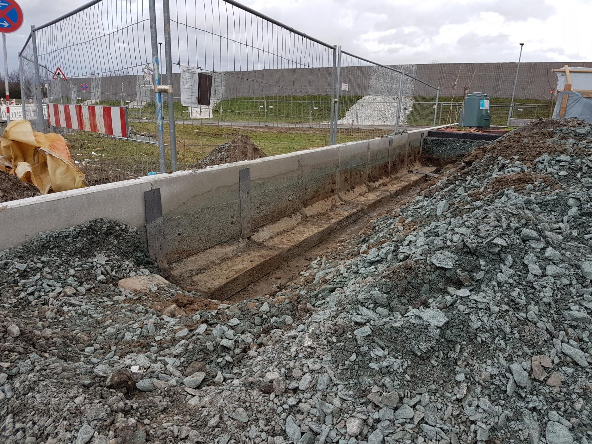

    So, hier wollte ich mal noch berichten wie's gelaufen ist...
    Ich habe die Steine hinter dem Fuß noch ca 10cm freigelegt. Dann konnte man die Steine ohne Probleme mit dem Bagger bzw. großen Stemmeisen wieder in Position drücken...
    Danach habe ich mit Injektionsmörtel noch alle 50cm eine Armierung in die L-Steine und in das Fundament eingesetzt Noch eine Bewährungsmatte drüber und schön alles mit Beton vergossen... Nach 5 Tagen dann alles hinten wieder mit Frostschutz bis oben aufgefüllt... ich denke so ist es jetzt auf jeden Fall für die Ewigkeit :-D
