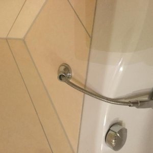

    neuerdings kommt beim Herausziehen des Schlauches immer ein Schwall Wasser mit.
    Wir wollten den Schlauch abschrauben. Das ging nicht, weil sich das Unterteil mit gedreht hat.
    Leider fehlt uns auch eine Revisionsklappe...
    1. Wie können wir den Schlauch abschrauben? Kalklöser benutzen, obwohl es eigentlich nicht verkalkt ausschaut?
    2. Wie bekommen wir als Laien die einzelne Fliese ab, ohne dass sie kaputt geht?
    Herzlichen Dank
    VG Sabine

    Fotos zu versenkbarer Duschschlauch -Austausch....aber wie?
    Angefügt sind noch zwei Fotos

    Da gibt's normalerweise eine Revisionsöffnung!! Die ist zwar zugefliest, aber wenn man weiß wo sie ist, kann man sie öffnen und später wieder fliesen.

    Fugen aufschneiden, auskratzen und Fliese raushebeln, bei Laien geht die zu 99% dabei kaputt, bei Fliesenlegern zu 50%. (kommt drauf an wie gut der Fliesenleger vorher war)

    Du wirst auch keinen wasserfleck finden wenn der unterputzkörper richtig eigebaut wurde tritt das wasser oben wo der duschkopf drinnen steckt aus.
    Deine beste lösung ist
    Stemm 2,3,4 fliesen raus in der nähe des duschkopfes aber in der senkrechten.
    Und hoffe das du mit deiner hand bis zum anschluss hinkommst.
    Zudem ist es bei Hans G.o.e up körpern nicht so einfach diese zu tauschen da unten drinnen ca 30 einzelteile ineinander gesteckt und geschraubt sind.
    Aber versuchs mal.
    Danach halt rev rein.
    Magnetisch zum öffnen und ist jetzt auch nicht so schlimm wenn du eine andere fließe in diese öffnung klebst da die rev immer klar sichtbar sein sollte.

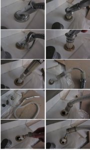

    Bei unserer HG Metris Armatur kann der Stutzen für den Brauseschlauch ohne das abdrehen der Manschette nach oben heraus gezogen werden.
    Der Brauseschlauch ist innerhalb eines wasserdichten Schutzschlauches montiert. Der Schutzschlauch bzw. das Endstück des Schutzschlauches kann (mit Hilfe von Silikonspray und etwas Kraft) komplett heraus gezogen werden. Bei uns ist der Hüllschlauch innen trocken, was vermutlich an der seltenen Nutzung (Dusche separat) liegt.
    Beim Einbau habe ich mir zeigen lassen wie der Austausch des Brauseschlauches funktionieren soll:
    Gruß aus Berlin

    Wow! Super...vielen lieben Dank Berlin10589...auch für die Anmerkungen und Tips in der PN. Die Fotos und Tips helfen absolut weiter :-) , herzliche Grüße aus Hsmburg, Sabine

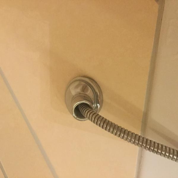

    Hallo binchen,
    Ich bin eben auf deinen Beitrag gestoßen und habe gleiches Problem bzw. muss einen defekten Brauseschlauch wechseln. Bei uns ist die gleiche Halterung verbaut. Leider bekomme ich diese nicht gelöst bzw ist mir nicht ganz klar, ob der äußere Ring der Manschette oder der ganze Einsatz nach oben gezogen werden muss. Bei mir sitzt alles so dermaßen fest, dass ich bedenken habe mit zuviel Gewalt etwas zu beschädigen bzw die Konterung unter der Wanne zu lockern. Kannst du dich noch erinnern, wie du es damals geschafft hast?
