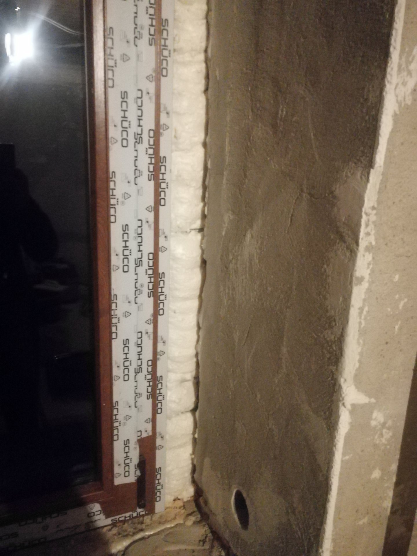

    Hallo allerseits, Ich habe im EG bei mir neue Fenster einbauen lassen. In diesem Altbau habe ich eine versetzte fensterlaibung um laufend um ca 12cm. Ja auch der Sturz aussen ist niedriger. Die Fenster sind quasi von innen angeschlagen. Dadurch habe ich natürlich einen extrem großen Spalt zwischen Fensterrahmen und der inneren laibung. Wie werden die Fenster in so einer laibung fachgerecht eingebaut? Gibt es dazu irgendwelche fachempfehlungen?

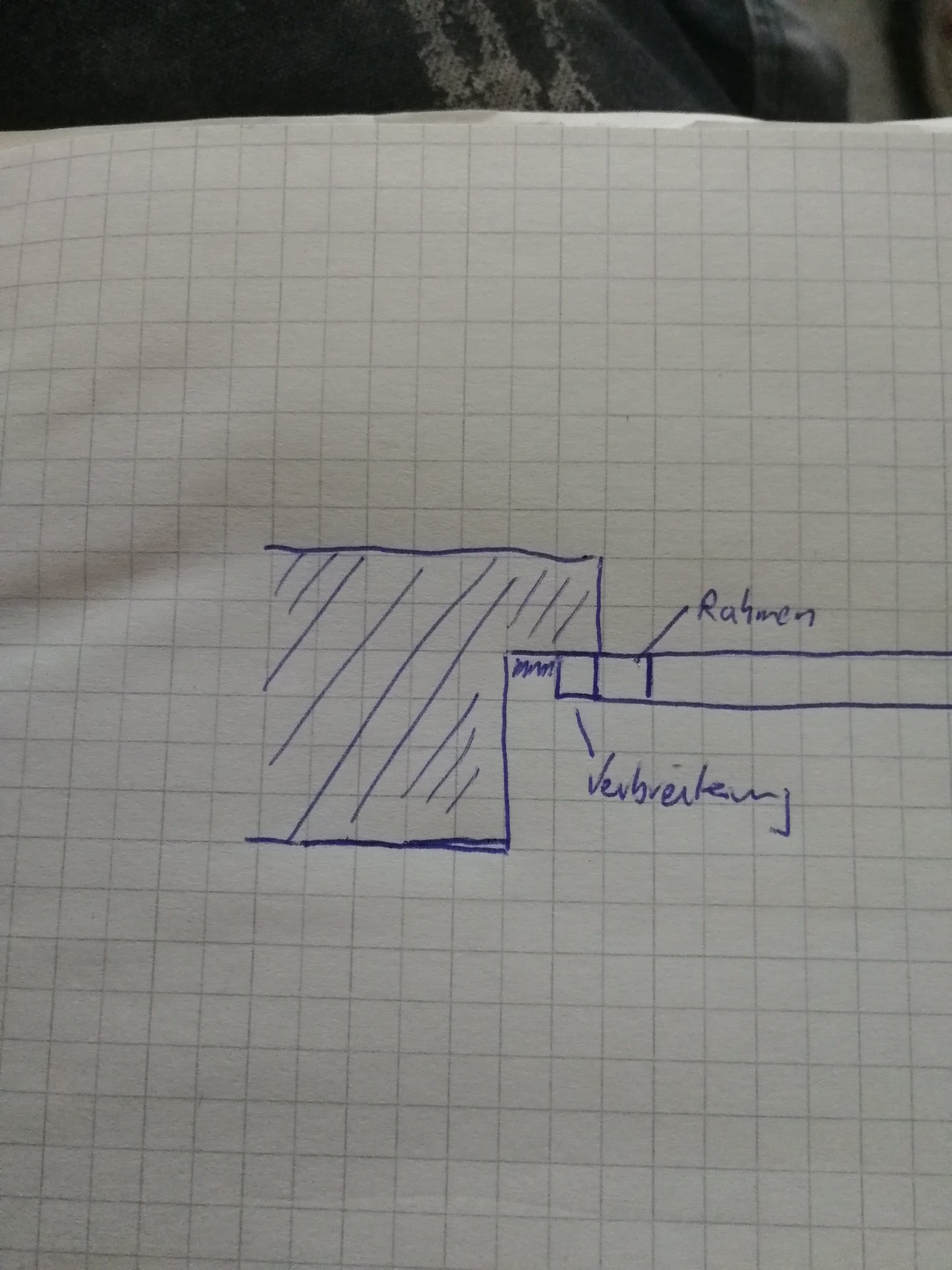

    Hier noch eine Zeichnung von oben quasi

    Ja - ich würde hier tatsächlich eine Rahmenverbreiterung empfehlen sowie zusätzlich innen eine mind. 4 cm dicke Dämmung der Innenleibung um eine Einhaltung des Schimmelpilzkriteriums (fRsi>0,70) im Bereich der Montagefuge sicher zu stellen. Darüber hinaus denken Sie bitte daran dass sie nach DIN 1946-6 ein Lüftungskonzept für die Wohnung erstellen müssen wenn sie mehr als 30% der Fenster erneuern.

    Man kann und darf das machen, wie es einem am Besten gefällt. sofern es dicht ist und hält.
    Das sollte man mit dem Festermonteur absprechen (ist jetzt wohl zu spät).
    Üblicherweise wird die Rahmenverbreiterung so gemacht, dass der Rahmen in die Laibung passt (mit weniger Abstand). Du kannst die Situation nutzen und eine Laibungsdämmung einbauen.
    Das Fenster ist so noch nicht luftdicht.

    Schade wenn man einen Fachmann beauftragt, naja.... OK also zum Anschlag nach aussen wurde ein kombiband verbaut somit sollte ja die Abdichtung nach aussen passen. Früher wurde einfach auf den Schaum geputzt aber das ist wohl nicht mehr zeitgemäß. Also laibung dämmen (calciumsilikatplatten) somit ist der Abstand nicht mehr zu groß.

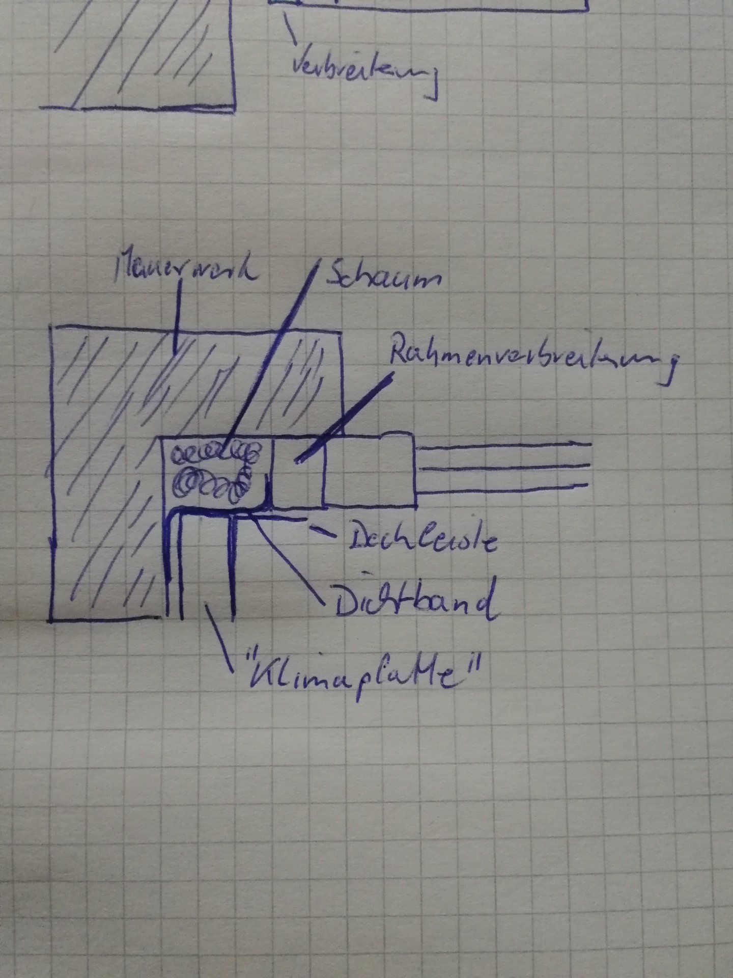

    Ich würde den Schaum jetzt bündig abschneiden darüber umlaufenden ein dichtband aufbringen bis auf den putz der laibung und darauf dann eine klimaplatte aufkleben. Das offene Stück wird dann noch mit einer blende versehen.
    Könnte das so passen?

    Wozu die Deckleiste?
    Mach die Leibungsdämmung einfach so dick, bis der Rahmen knapp überdeckt ist.
