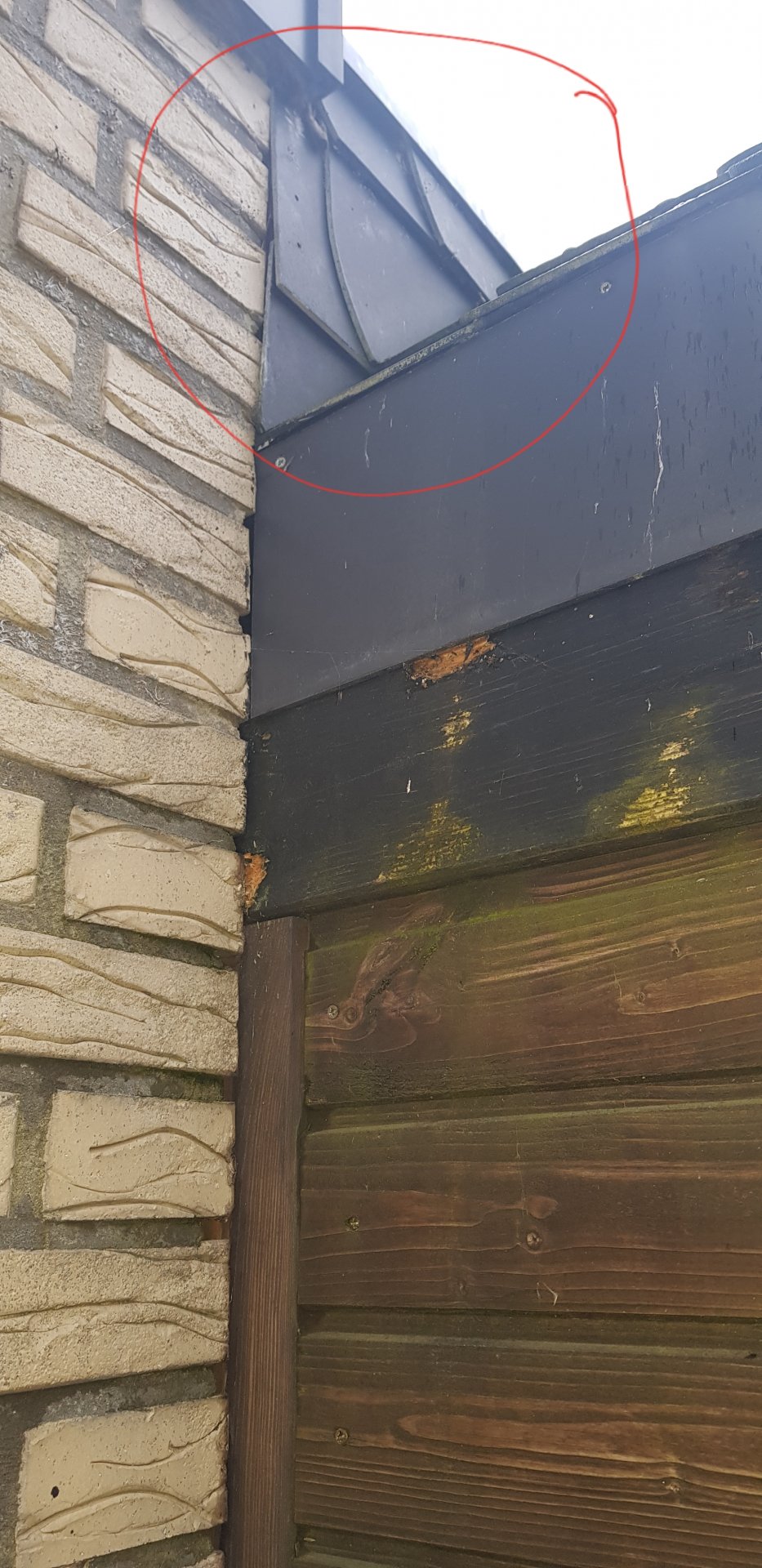

    auf mein Carport hat in der jetzigen Bauweise (siehe Foto) seit 30 Jahren Regen eingewirkt und jetzt wird es so langsam mal Zeit, das Ganze abzudichten. Problematisch scheint mir vor allem der Anschluß an die Hauswand und der fehlende Dachüberstand am Carport.
    Das Teil zwischen Carportdach und Hauswand (also das schlecht verschieferte Dreiech mit der Spitze nach unten ist relativ morsch und soll eigentlich weg.
    Meine Idee wäre jetzt
    a) einen Dachüberstand zu erzeugen,indem ich einfach eine weitere Reihe Schiefer am unteren Ende des Carport-Daches anbringe(um den angegriffenen Balken ins Trockene zu bringen)
    b) den Spalt zwischen Hauswand und Carport großzügig mit Silikon ausspritzen
    c) den Schiefer, der auf dem Balken (stramm) aufliegt mit kleinen Keilen zu unterlagen um dort Luft zirkulieren zu lassen
    d) das oberflächig weiße Holz auf dem Balken entfernen (ist nur der erste halbe Zentimeter, danach wird es fest) und diesen dann ordentlich neu zu versiegeln
    Bin ich damit einigermaßen auf dem richtigen Weg?
