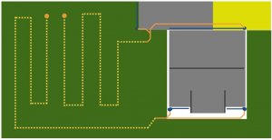

    ich führe zur Zeit ein Neubauvorhaben durch.
    Die Stadt (Oldenburg) fordert bei mir eine Versickerung auf dem Grundstück, macht aber keine genaueren Auflagen. Sprich: Ich kann relativ frei agieren, darf das Wasser aber nicht in das öffentliche Kanalnetz leiten.
    Nach Rücksprache mit einem GaLa-Bauer sagte mir dieser nun, dass ca. 100m Drainagerohr zum Entwässern der Dachfläche reichen müssten (Nennweite 100mm). Das Grundwasser kommt nach einer Probebohrung bei ca. 4-4,5m, so tief gehen wir ja nicht.
    Entwässert werden muss die Dachfläche von einem EFH mit 153m² Wohnfläche (EG und DG, Satteldach mit Erker mit 48° Dachneigung, Dachfläche beim Bauunternehmen angefragt) sowie ein Carport mit 9m x 3m. Das Grundstück ist ca. 50m tief und 20m breit.
    Die Idee ist nun, die Drainagerohre in Schlagen in der Tiefe des Grundstücks zu verlegen.
    Kann man das so machen? Einen Regenwassertank will ich nicht nutzen, da ich einen Brunnen bohre.
    Wie groß sollte der Abstand der Rohre bzw. Schlangen ca. sein?
    Es soll erst via KG-Rohr zum Drainagerohr geführt werden und dann von dort mit ca. 5% Gefälle versickern.
    Macht man das so?
    In der Anlage mal eine ganz grobe Skizze, wie sich der GaLa Bauer das denkt.

    Bei meinem Vater sitzt die Drainage nach 20 Jahren nun komplett zu und es hat ihm zweimal deshalb den Keller zugeschwemmt.
    Dir muss bewusst sein, dass das System sich mit der Zeit zusetzt und dann hast Du ein Problem.

    das von Lexmaul beschriebene Problem sehe ich auch.
    Blätter und Staub kommen immer rein, aber nicht mehr raus.
    Wir machen gerne eine Packung aus groben Steinen und darüber kommt dann ein Geotextil und Erde.
    Das kann man sogar noch eleganter mit einem Schachtring machen.
    Das Wasser fließt dann in die Steinpackung und versickert langsam.
    Das Problem ist nur immer die Größe. Diese definiert sich über dier Versickerungsfähigkeit des Bodens.

    Ich würde (und habe es auch gemacht) eine Kombination aus Drainage und 1 oder 2 Sickerschächten machen. Der Vorteil ist dass so ein Sickerschacht begehbar ist (zum saubermachen) und dass man die Drainage auch mal durchspülen kann.

    Habe vor einigen Jahren unser Regenwasser vom Kanal getrennt und es landet jetzt in einer Zisterne. Trotz vorhandenem Brunnen.
    Eine Versickerung wie du es machen willst kam nicht in frage.
    Grund:
    Bei uns ist es so das man eine Genehmigung der Unteren Wasserbehörde benötigt um Regenwasser so wie du es vorhast Versickern zu lassen. Die Bearbeitung kostet hier 100 €.
    Wenn ich mich recht erinnere muss man auch einen gewisser Abstand zur grenze einhalten.
    Weiterhin stehen hier so viele Bäume und Sträucher da hätte man einiges ausgraben müssen was nicht machbar war.
    Ich war mir nicht sicher wie es nach einigen Jahren mit Ablagerungen bei dieser Art der Versickerung aussieht. Reinigen dann sicherlich schlecht bis unmöglich.
    Ein weiterer Punkt war die Frage was ist wenn Wurzeln diese Versickerung beschädigt (zusammendrückt). Bedeutet dann eine entsprechend aufwendige Instandsetzung.
    Ich an deiner stelle würde eine Zisterne nicht gleich verwerfen.
    Berechne mal was das eine und das andere so kostet.
    Ich könnte mir vorstellen das Graben ausheben, Kies, Rohr, Reinigungsschächte, Filter (Absetzkasten) usw. ähnlich viel Kostet wie eine Zisterne. Unser 4 m³ Tank kostet aktuell 729 €.
    Tank reinigen ist sicherlich auch einfacher als eine Drainage.
    Noch was. Bedenke das nicht nur Dächer sondern alle versiegelten Flächen dort angeschlossen werden müssen, soweit Regen nicht durch entsprechende Neigung sowieso auf deinem Grundstück verbleibt.

    Zisterne ist ja gut und schön, aber was ist wenn die Zisterne voll ist? Auch dann muss die Ableitung des Regenwassers gesichert sein, und da nicht eingeleitet werden darf ist man wieder bei einer Versickerung. Und in den Zeiten in denen es viel regnet wird auch die Zisterne voll sein, da man dann das Wasser aus der Zisterne gar nicht benötigt.
    Eine Zisterne kann also gar kein Ersatz für eine Versickerung sein, sondern nur ein Tank der Regenwasser auffängt zur (eventuellen) Nutzung.
    Ich sehe da die Variante mit Versickerung und separaten Brunnen für Gartenwassernutzung auf jeden Fall als sinnvoller an. Natürlich kann man anstelle des Brunnens einen Tank benutzen der das Regenwasser speichert, allerdings in trockenen Perioden wenn man viel Wasser im Garten braucht, besteht die Gefahr dass auch der Tank leer ist. Kann man eventuell durch eine entsprechende Größe abpuffern, aber da dreht man sich dann im Kreis
