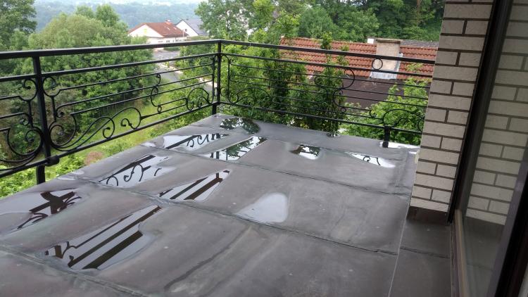

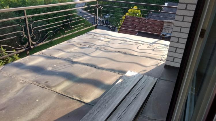

    Hallo liebe Profis,
    ich habe ein Thema und weiß gar nicht genau nach was ich fragen soll bzw. in welche Kategorie ich Posten muss.
    Es geht bei mehreren Balkons speziell um die Fertigstellung und die aktuelle Versiegelung.

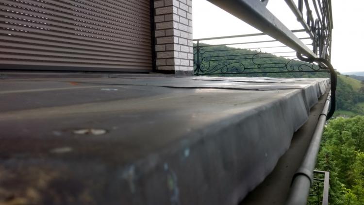

    Aktuell sind die Balkons (insg. 80m²) mit Kupferblech belegt welches das Regenwasser theoretisch in eine Regenrinne ableiten soll. Leider bleibt nach dem Regnen, Wasser stehen. Die Balkons sind zu ca. 2/3 überdacht (Siehe Bilder).
    Meine Idee war jetzt einfach über diese Konstruktion einen Boden mit Holzpaneelen aufzulegen (Natürlich mit fachgerechten Unterbau).
    Meine Fragen sind.
    1. Wird Kupferblech häufiger benutzt um Balkons abzudichten?
    2. Ist das mit dem Kupferblech eine sinnvolle Lösung oder bekomme ich damit Probleme mit der Dichtigkeit?
    3. Was muss ich beachten beim ggf. Aufbringen eines neuen Bodenbelags?
    Vielen Dank für Eure Antworten.
    Viele Grüße
    Andreas

    ich versuch´s mal:
    Nein, nie. Das ist eine Abdichtung für ein Dach, aber nicht für einen begehbaren Balkon.
    Für eine begehbare Fläche funktioniert das nicht.
    für eine Dachabdichtung ist Kupfer toll. Aber halt für ein Dach und nicht für einen Balkon.
    das kommt auf den Unterbau an.
    Das sieht sehr wellig aus.
    Vom Gefühl, ohne den Unterbau zu kennen, würde ich sagen, lass es sein.
    P.S.:
    so etwas habe ich noch nie an einem begehbaren Balkon gesehen.
    War der Vorbesitzer Spengler? Oder vielleicht hat er den Balkon aufgegeben und wollte das ganze nur dicht haben.

    Hallo Andy,
    Vielen Dank für die schnelle Antwort.
    Es bestätigt meine Vermutung. Die Balkons sind aus Beton und nicht versiegelt außer mit dem Kupfer. Begehbar sind sie nicht bzw. durch das wellige Kupfer nur mit sehr lauten Geräuschen verbunden.
    Zu deiner Vermutung ob er Spengler war: Nein er nicht aber der Nachbar .
    Also Kupfer runter, Balkons fachmännisch versiegeln und dann einen gescheiten Belag drauf?

    bevor du nun alles runtermachst solltest du dir den neuen Aufbau genau überlegen.
    Damit meine ich eine Zeichnung mit den benötigten Höhen und Gefällen.
    Für mich sieht das nach einer früheren "Fehlplanung" aus. Mir erscheinen die möglichen Aufbauhöhen als zu gering,
    deshalb hat man den Balkon auch vielleicht aufgegeben und ein Dach draufgemacht.
    Nicht das du nachher Fliesen mit einer Drainageschicht etc. pp befestigen willst und 4cm höher an der Terrassentüre bist wie
    der Türflügel :-)
    Ist der Balkon komplett unten frei oder ist da ein Raum darunter?
    Ach ja, falls du Kinder hast, ist das Geländer schon äußerst grenzwertig, da es als Kletterleiter benutzt werden kann.
    Im privaten Bereich darf man das haben, aber bei kleinen Kindern ist das sehr riskant.
