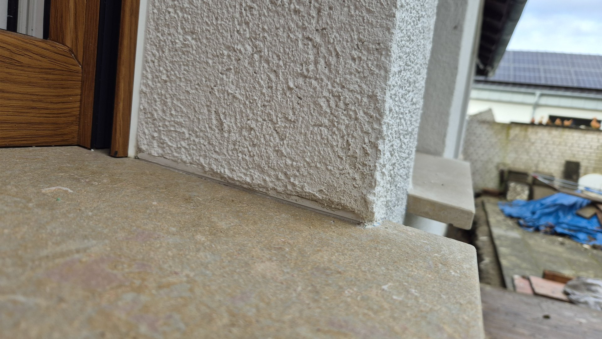

    Ich brauche euren Rat:

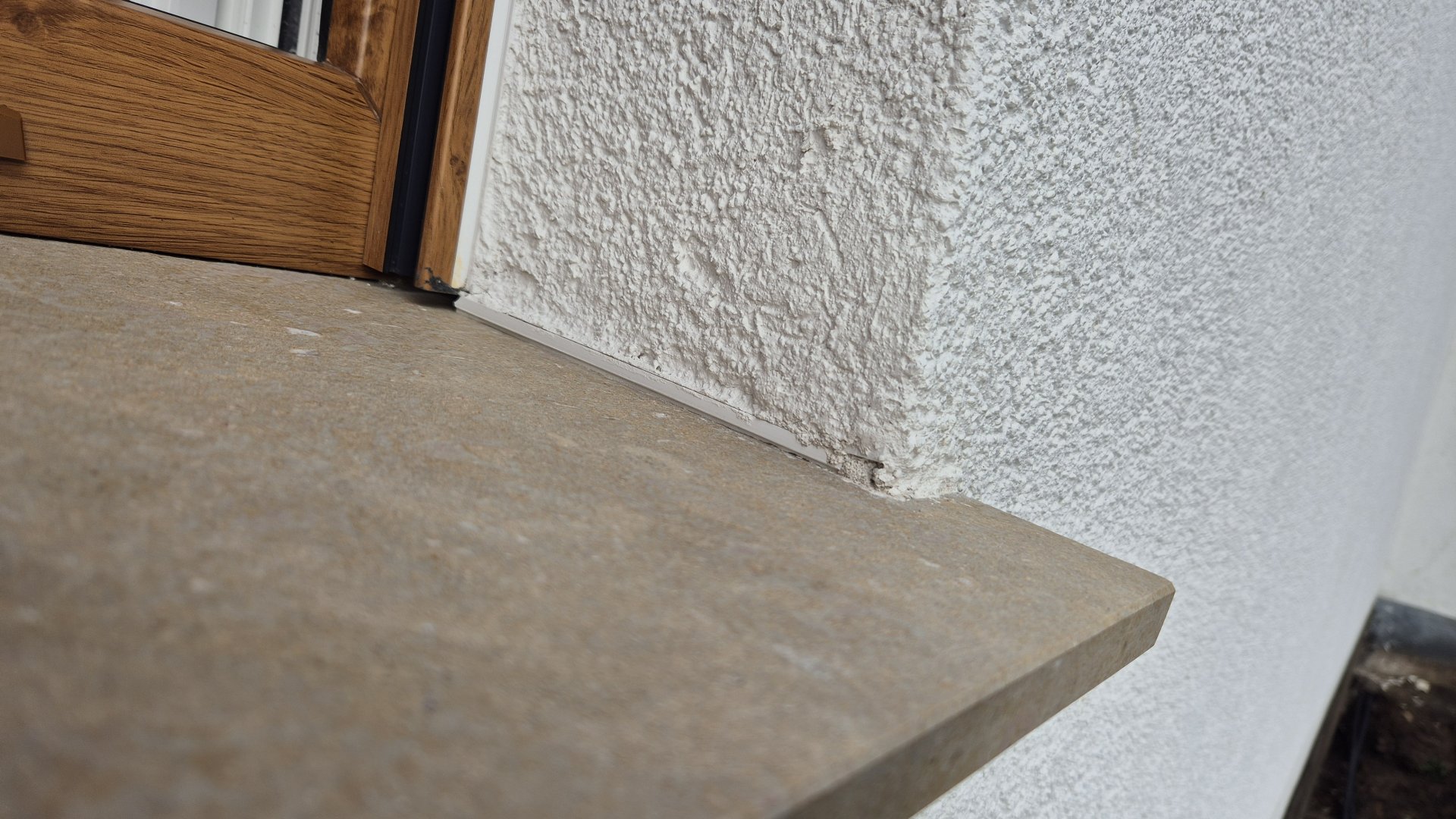

    Ich würde gerne wissen, wie ich Natursteinfensterbänke außen am besten versiegel. Die Fenster wurden vor dem Einbau der Fensterbänke nach außen gesetzt und dann mit 160mm Steinwolle überdämmt und verputzt. Hinter der Fensterbank und an der Leibungseite (2cm Stirnseiten) wurde vor dem Einschieben Kompriband verwendet. Auf der Fensterbank oben drauf ist kein zusätzliches Kombriband verbaut. Die Bänke haben eine Neigung von ca 5°. Nun will ich den Spalt zum Fensterrahmen und auch die Leibungen zur Fensterbank (quasi über die Abholleisten) mit Silikon (Otto S70) versiegeln. Die Führungsschienen würde ich dann auch zur Febsterbank hin versiegeln. Bei einem Fenster ist leider ein deutlicher Spalt von 5mm zwischen Führungsschiene und Fensterbank. (Siehe Foto) Hier würde ich vorher versuchen 3mm Kompriband Stückchen unten an die Führung zu kleben, damit sich das dann auf die Fensterbank ausdehnen kann und würde es dann mit Silikon versiegeln. Wäre das von der Ausführung korrekt oder was würdet ihr bei der Situation empfehlen? Versiegelt man dann auch "um die Ecke", wenn die Febsterbank, wie in meinem Fall, ein paar cm in den Putz eingelassen ist?
    Vielen Dank für eure Hilfe!

    Und wie lange soll das Silikon halten?

    So lange wie möglich. Mir ist klar das Silikon eine Wartungsfuge ist, würde ich ggf. alle 5 Jahre erneuern. Würde man diese Stellen bei einer optimalen Dichtebene unter der Bank gar nicht versiegeln?

    Stopf das Loch der Rolladenführung bis ca. 5mm Unterkante mit Füllschlauch aus und hau Silikon bis Ok Fensterbank rein , dann ist es dicht ! Die Rolladenführung ist entweder schlampig montiert worden oder der Steinmetzt oder was auch immer hat sie mit irgendwas hochgehebelt um die Bank montieren zu können ...
