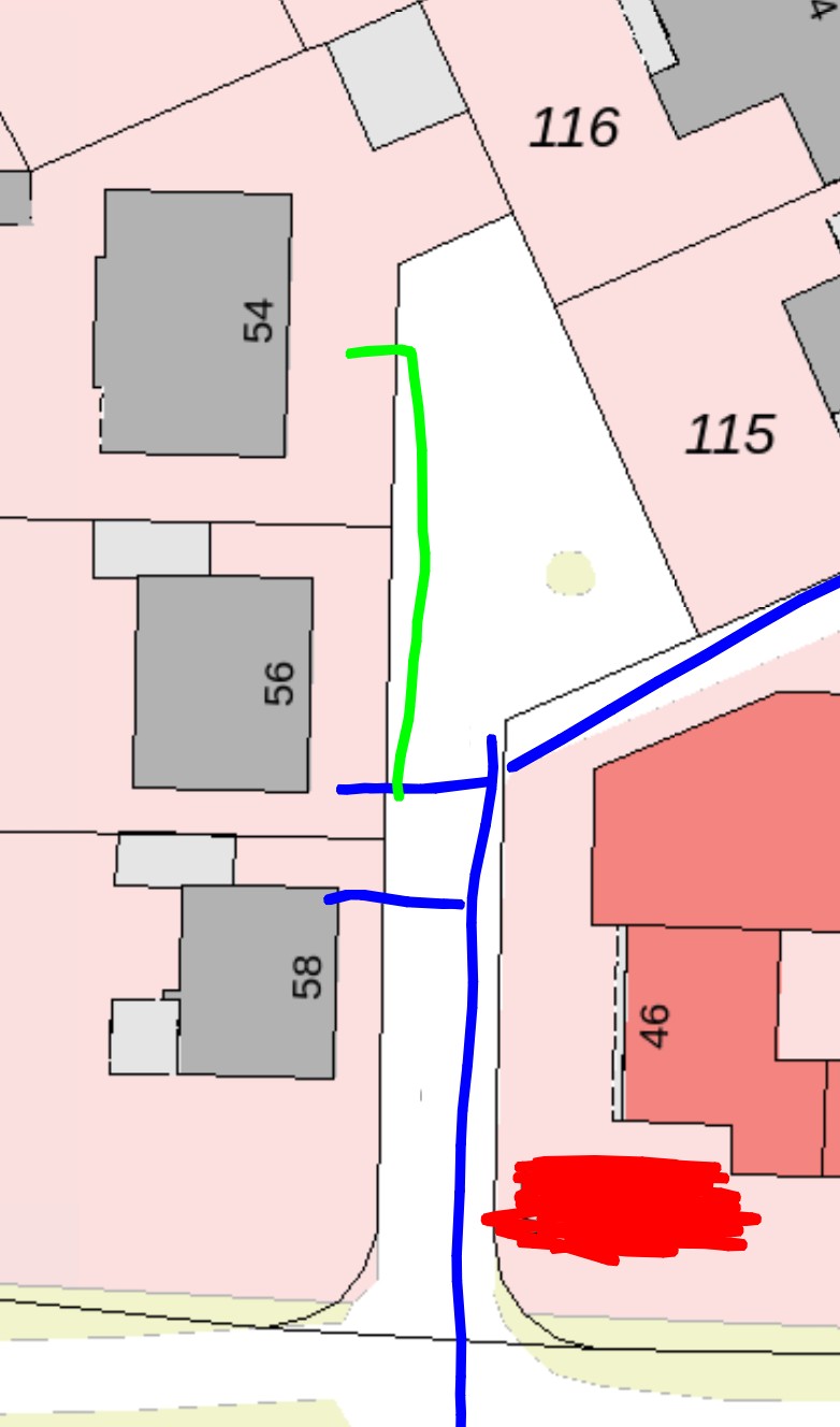

    ich bin Anwohner eines Kopfgrundstückes einer Sackgasse. Das Haus Baujahr 1979 hatte bisher eine Hauswasserversorgung über ein eigenes Bohrloch, da zum damaligen Zeitpunkt keine Trinkwasserversorgung vorhanden war.
    In letzter Zeit lässt die Qualität des Bohrlochs jedoch rapide nach. Das Bohrloch wurde bereits regeneriert, aber so langsam ist Ende. Ein neues Bohrloch wird nichts, der komplette Grund hier taugt nichts und das alte Bohrloch wurde damals über Nachbargrundstücke zu sandigem Grund geführt.
    In der Zwischenzeit haben wir beim Trinkwasserversorger ein Angebot für einen Hausanschluss angefragt. Dieser möchte knapp 12.000€ für 25m auf öffentlichem Grund (gepflasterte Straße mit 3 Querungen von bestehenden Anschlüssen). Auf unserem Grundstück wird ein Zählerschacht bauseits erstellt und bezahlt.
    Ich finde die Summe ein bisschen heftig und habe nun 2 Fragen.
    1. Ist die Summe seriös?
    2. Habe ich nicht ein Anrecht das die Versorgungsleitung auch bei mir bis zur Straßenmitte liegt? Ich habe die gleichen Erschließungskosten bezahlt wie alle anderen, werde aber nachteilig behandelt, weil die Trinkwasserleitungen kurz vor Ende der Sackgasse ein Knick macht und über einen Gehweg woanders hingeführt wird.
    Ich hoffe auf Hilfe und danke schonmal

    Hier nochmal zur Verdeutlichung der aktuelle Verlauf der Versorgungsleitung und der geplante Verlauf der Hausanschlussleitung

    Das Angebot ist doch für jetzt um das Haus 54 anzuschliessen, die blau eingezeichnete Trinkwasserleitung liegt vermutlich schon ein paar Jahre oder ?
    Und die Häuser 56 und 58 sind bereits angebunden ?
    Falls ja:
    Damals als die Leitung gelegt wurde wäre es billiger geworden. Jetzt ist es natürlich als "Nachbesserung" teurer.
    Eine tote Stichleitung auf Verdacht darauf, dass ein Anwohner in vielen Jahren einen Anschluss möchte legt keiner, nein.
    Ansonsten ist der Preis nicht günstig aber in dem Bereich Trinkwasser und Abwasser auf öffentlichem Grund ist gar nichts günstig.
    Also "normal" sozusagen....
    Zu rechtlichen oder Gleichberechtigungsfragen müsstest du einen Anwalt vor Ort beauftragen, das sprengt komplett den Rahmen dieses Forums.

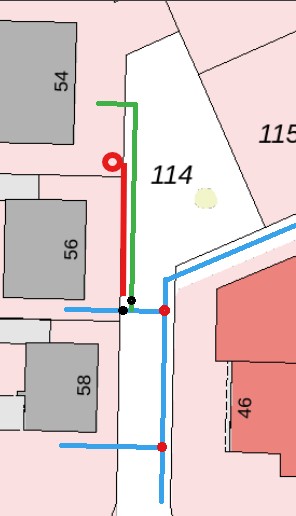

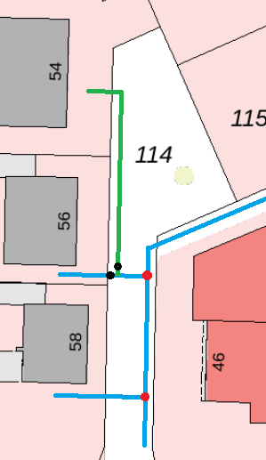

    Bei der Schieberfrage möchte ich gerne nochmal nachhaken.
    Ist es denn denkbar das ein Schieber für 2 Hausanschlüsse verwendet wird?
    Im Anhang nochmal ne Skizze. Rot sind die bestehenden Schieber der HA56 & 58
    Ich gehe bisher davon aus das jeder Hausanschluss einen eigenen Schieber bekommt

    Meine Philosophie: Immer jeder Hausanschluss einen eigenen Schieber.
    Damals hat mal das auch anders geregelt. Habe hier auch Hausanschlüsse ganz ohne Schieber.
    Wie es deine örtlichen Stadtwerke handhaben weiß ich nicht.
    Wie auf deinem Bild macht das Sinn. Der rote Punkt sollte auch einer sein. Der macht aber wenn du daran kommst keinen Sinn mehr.
    (Das Ganze nennt man dann Gruppenanschluss).

    Das wird nicht von der 56er Zuleitung abgezapft sondern von der Hauptleitung. Einen Zählerschacht werden sie dir auch aufbrummen welcher mit Einbau bei mindestens 2 liegt. Ist eurer Brunnen bei Gesundheitsamt/Wasserbehörde angemeldet? Wurden regelmäßige Wasseranalysen gemacht da ihr das als Hausversorgung hattet?
    Nimm die 12 und freue dich über das viele gesparte Geld.

    Darauf will ich ja hinaus. Der Rote Punkt macht keinen Sinn mehr und eigentlich sollte/müssten dann anstelle der schwarzen Punkte 2 neue Schieber.
