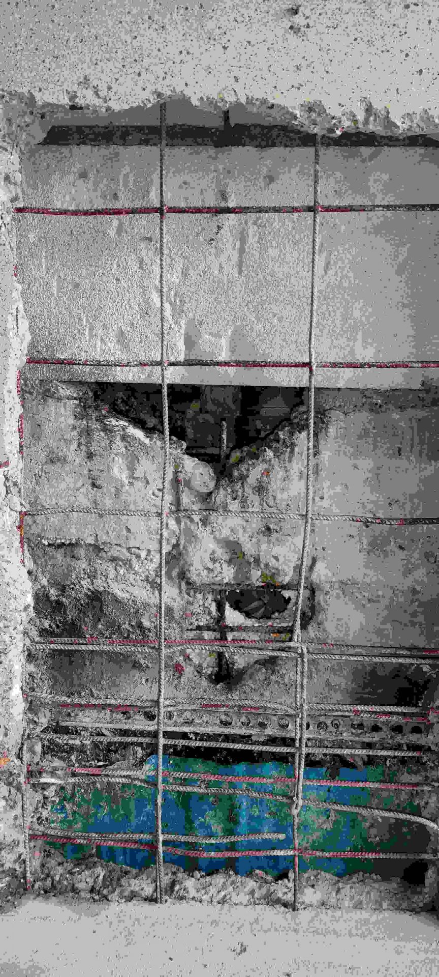

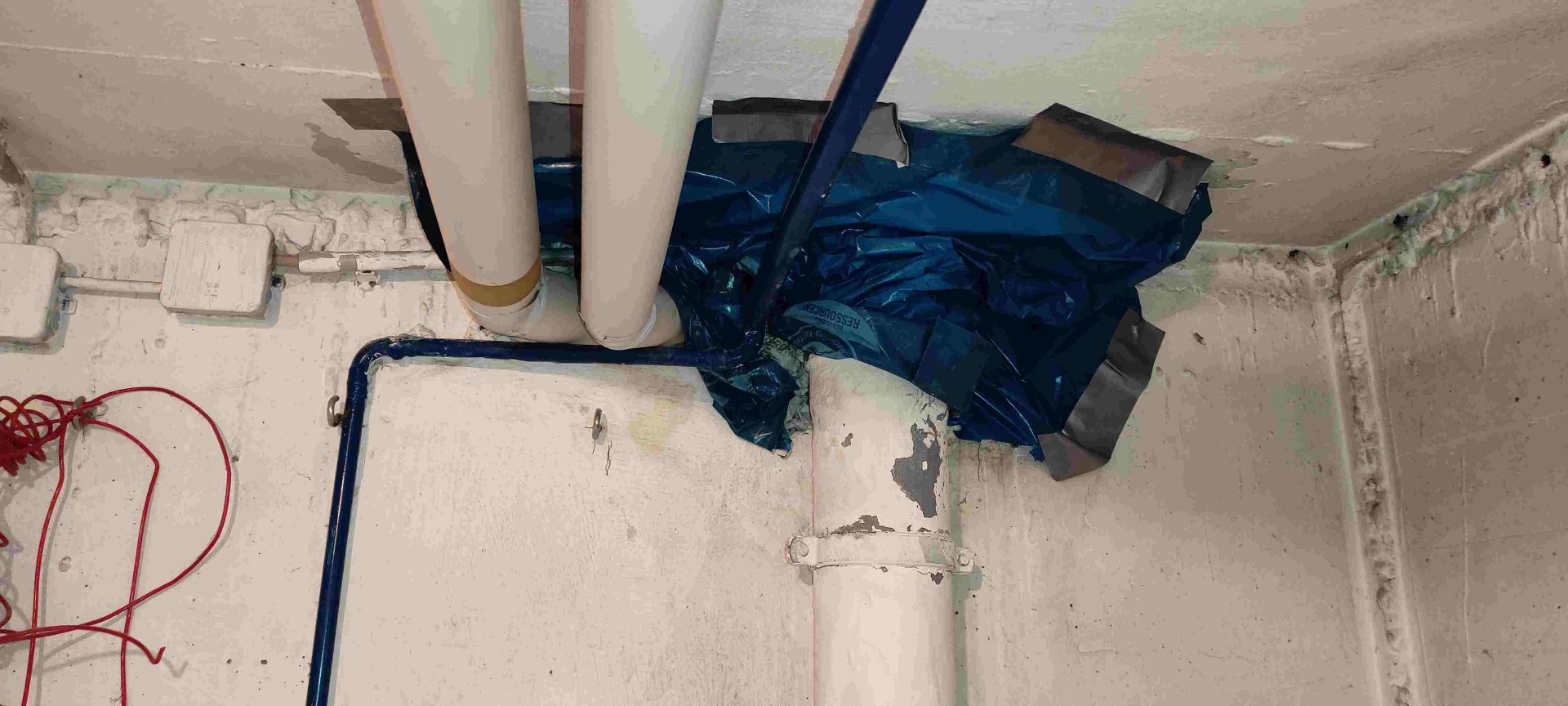

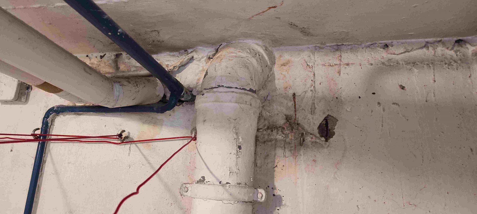

    Hallo, schönes Forum hier, freue mich dabei zu sein.
    Hoffe ihr könnt mir ein paar Tips geben zu folgenden Problem:
    Ich habe ein Versorgungsschacht im Haus. Er läuft vom Keller bis zum obersten Geschoss. Innen ist ein Abwasserrohr und 2 Wasserleitungen.
    Jetzt haben wir festgestellt, dass sich dort Ratten eingeniestet haben. Ursache ist Baupfusch. Der Versorgungsschacht grenzt an der Aussenwand zum Garagenanbau. Nachdem wir in der Garage die Wand aufgestemmt haben, konnte festgestellt werden, dass dort mit ytong Steinen geflickt wurde. Dort wurde entweder nicht richtig verschlossen oder die Ratten haben sich von unterhalb der Garage kommend einen Weg durchgefressen. Wir haben Rattenköder ausgelegt, den Schacht in diesem Bereich ausgesaugt ( ekelhafter Gestank, die haben da ihr Nest gebaut und reingeschissen was das Zeug hält ). Die Bilder zeigen die Situation von der Garage und der Waschküche aus ( Wand in Waschküche ist geöffnet und mit Plastikfolie zwischenzeitlich abgedeckt ).
    Meine Fragen:
    1. Wie sollte ich die Löcher verschliessen ?
    Von der Garage aus - mit Blitzbeton oder Fliesenkleber ?
    Von Innen im Bereich des Rohrs - mit Gips ?
    2. Wie sollte ich den Rohrschacht dicht machen ? Über die ganze Höhe zum Haus ( 6 Meter) bräuchte ich wohl eine Menge Bauschaum . Ist das überhaupt erlaubt / sinnvoll ?
    oder doch besser Perlite ?
    3. Ich kann nicht ausschliessen, dass noch irgendwo eine Ratte drin sitzt, würde eine Perlite Füllung hier alles Tot machen, oder fühlen die sich am Ende da noch wohl drin ?
    Ich wäre wirklich, wirklich Dankbar für Hilfe ! Ist eine total frustrierende Sache.

    Den Versorgungsschacht zuschütten ist nicht zu empfehlen. Das holt einen irgendwann wieder ein wenn man dort ran muss. Bauschaum oder Perlite halten auch keine Ratten fern. Sämtliche Öffnungen müssen mit Beton oder Mörtel verschlossen werden.

    Es empfiehlt sich eine gute Ausbesserungs oder Vergussmasse, die gut abbindet und eine möglichst harte Oberfläche schafft.
    Ich denke ein Blitzzement ist auch nicht verkert.
    Bei der kleinen Fläche muss man ja auch am Material nicht wirklich sparen. Mit einem Pagel wenn du von oben bzw Seite giessen kannst, oder Racofix wenn du eher mit der Keller arbeitest machst du definitiv nix falsch.

    Habe mittlerweile mit Bauschaum schon mal abgedichtet und werde von Garagenseite Blitzzement und Innen mit Gips zumachen.
    Da gebe ich dir grundsätzlich recht, aber was passiert denn wenn es ein Problem gibt mit den Leitungen im Schacht ? ! Du kannst ohnehin die ganze Wand aufstemmen, Fliesen müssen runter etc.. Da macht es meiner Ansicht nichts aus, wenn da erst mal 1-2 Säcke Perlit rausrieseln.
    Der Schacht ist mit so vielen Ecken und Nischen gebaut und zudem ich auch nicht sicher sein kann, ob noch irgendwo doch noch ein Loch ist, dass mir Perlit eine annehmbare Lösung erscheint. Laut Schädlingsbekäpfer sollen sich Mäuse und Ratten hier nicht wohlfühlen, da der Nestbau, durch das Kleinmaterial erschwert würde.

    Oben auf dem Bild seht ihr ja die aufgestemmte Garagenwand. Ich wollte hier erst eine Bauplatte an die Wand kleben und dann mit einer Verschalung, die Wand mit Blitzzement verschliessen.
    Um die Bauplatte reinzubekommen, müsste ich die Stahlarmierung mit der Flex durchschneiden, seht ihr da ein Problem für die Stabilität der Wand oder ähnliches ?

    Tote Ratten locken Schmeißfliegen an. In einigen Wochen wirst Du viele Fliegen vorfinden. Dann sind die Ratten nur noch Knochen. Das regelt also die Natur allein.
    Mit einem normalen Kalkmörtel sollten die Ratten abgesperrt werden und trotzdem kann man den Mörtel später noch entfernen wenn es notwendig ist.
