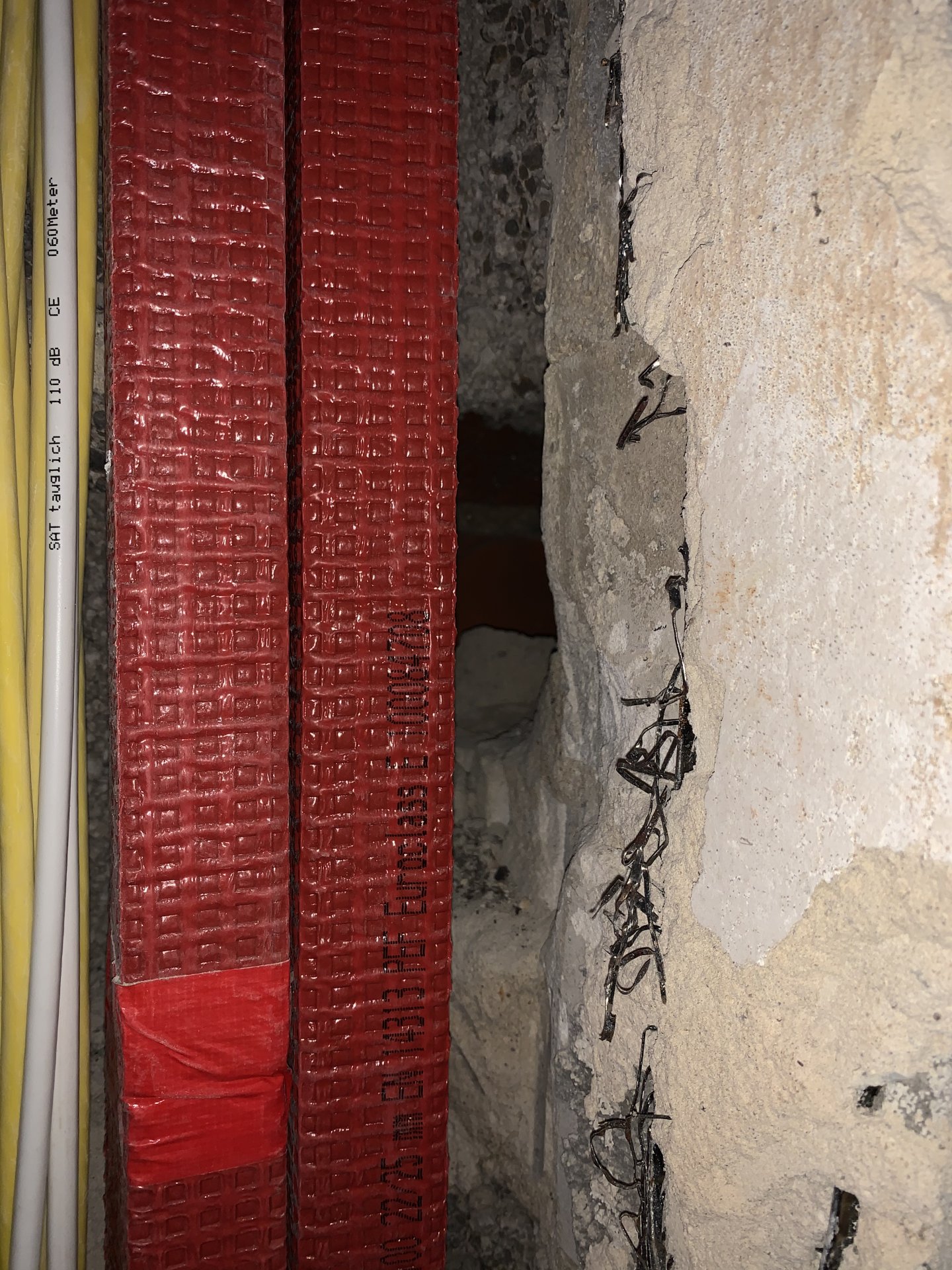

    ich bin Oliver und habe einige Fragen wie ich die Versorgungsschächte der Heizungsrohre in den Außenwänden verschließe... das Haus wurde 1966 gebaut und wir haben die Heizungsrohre erneuern lassen die in den alten Schächten verbaut wurden. Die Schächte waren vorher mit Glaswolle ausgestopft und dann mit Streckgitter geschlossen und verputzt.
    Soll ich das jetzt wieder genauso machen? Die Schächte sind teilweise so tief das man schon den Klinker sehen kann.
    Wird das heute immernoch so gemacht, oder wirft man die komplett mit Mörtel aus?
    Welchen Mörtel oder Zement oder Putzmörtel nimmt man für so ein Vorhaben? Und welche Mineralwolle eignet sich am besten dafür?

    Fotos vom Ist-Zustand würden helfen

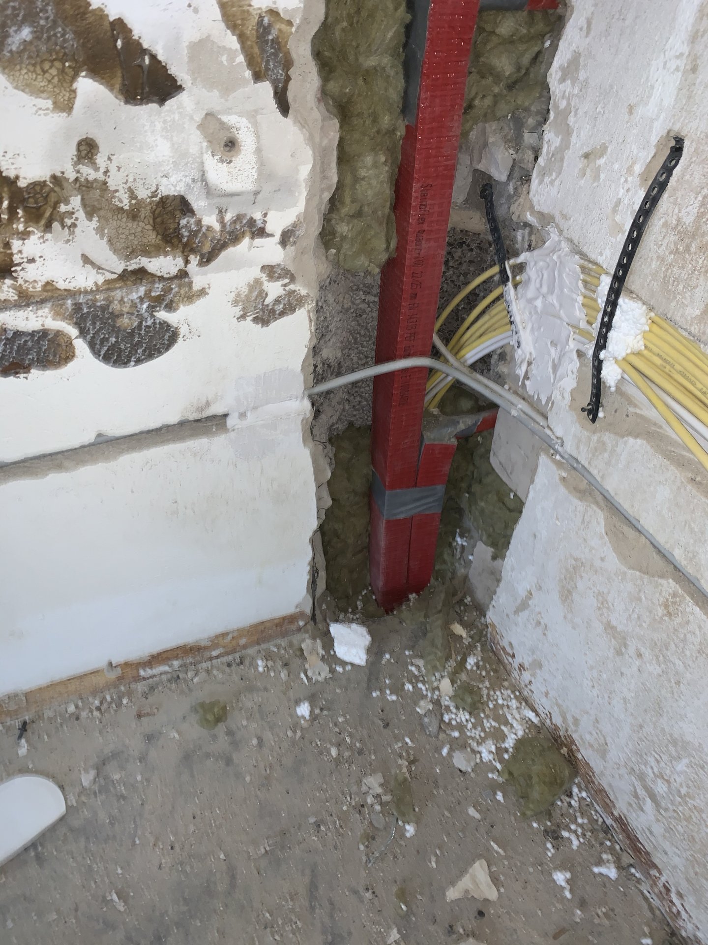

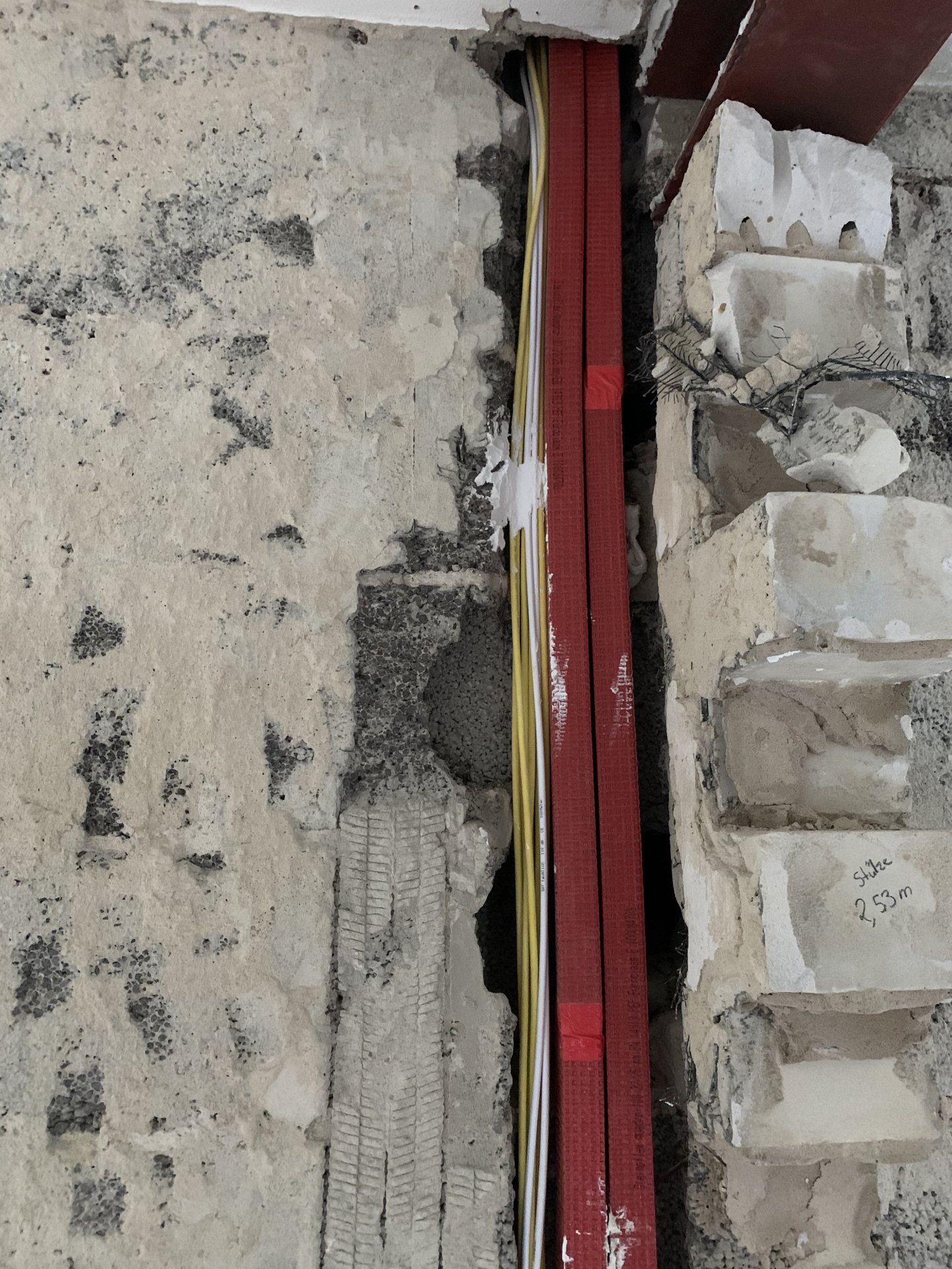

    Vielen Dank für die Antworten. Bilder habe ich angehängt.
    mit es soll ich die Schlitze zuschmeißen? Putzmörtel, Zementmörtel etc.?

    Ansonsten geht auch ein Schlitzputz, z.B. Tiroplan, nehme ich oft her wenn ich größere Löcher zu stopfen habe :)

    Was interessiert dich was der Sack pro Kilo kostet wenn du Volumen zu füllen hast ? Da kommt doch viel mehr dabei raus durch die füllstoffe und leicht ist er auch noch. Dämmen tut er auch bisschen.
    Und ja, damit kannst du auch ohne dämmwolle und Rabitz einfach so den Schlitz zu machen.
    Vielleicht nen halben cm weniger, dann kannst du mit einem guten Putz / Spachtel zb Ardex828 sogar Flächenbündig mit dem Rest der wand abziehen

    Habe letztes Jahr änliches gemacht um Träger in der Wand eizulassen (Durchbruch). Habe die Hohlräume einfach nur mit etwas Dämmwolle ( und den Resten von Baumschaum) gestopft und dann n Gitter drüber und dann Rotband drüber. Kostet nix und ist schnell erledigt. Wieso alles immer so kompliziert machen?

    Dann sollte man HINTER den Leitungen dämmen und nicht DAVOR...
    Was ja wohl auch getan wurde - die Dämmwirkung davor ist jedenfalls minimal mit irgendwelchen Putzen. MiWo reinballern, Streckmetall drüber und gut ist...

    du solltest es nicht reinpressen, da dann der Dämmgrad sinkt. Generll halt ausfüllen und dann n Streckgitter davor. Das kannst du sonst auch an der Seite noch mit Nägeln befestigen. dann ca 2-3 CM Dick Drüberputzen
    Ja kannst du, nimm aber ggf den Rotband Pro, sofern du dran kommst. Kostet im Baustoffhandel weniger, als Rotband im Obi und ist von der Körnung her feiner und lässt sich meiner Meinung nach wesentlich besser verarbeiten.
