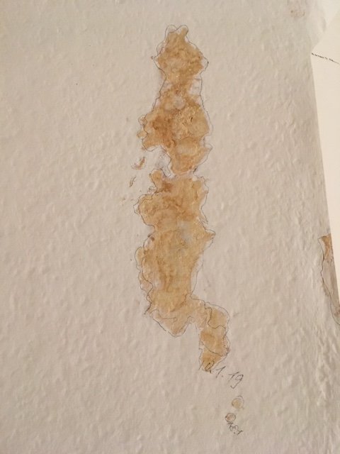

    Anfang des Jahres habe ich erstmals eine augenscheinliche Versottung meines Schornsteins im 1.OG bemerkt (Seite, an dem das Heizungsabgasrohr entlangführt) :
    Im darüberliegenden ausgebauten Dachgeschoss ist der Schornstein mit Rigips umgeben, dieser ist laut Messgerät feucht, aber man sieht noch keine Schäden.

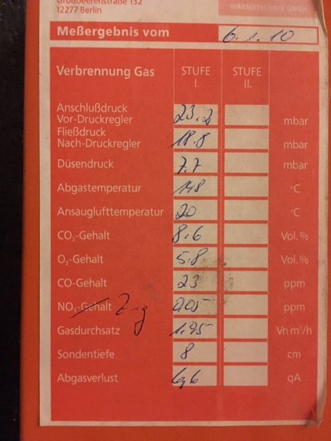

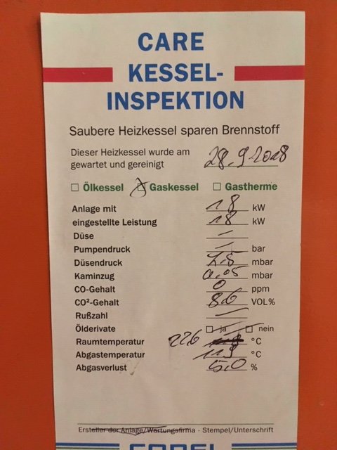

    Zu 1) Letzte Wartung war 2018, davor letztmals wohl 2010: Auffällig hierbei die Unterschiede in der Abgastemperatur (Änderung der Einstellungen durch Wartung 2018 als mögliche Ursache?). Ist das eine mögliche Erklärung für Kondenswasserbildung? Die Heizung läuft seit Einbau sonst problemfrei.

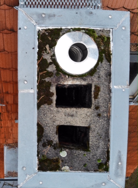

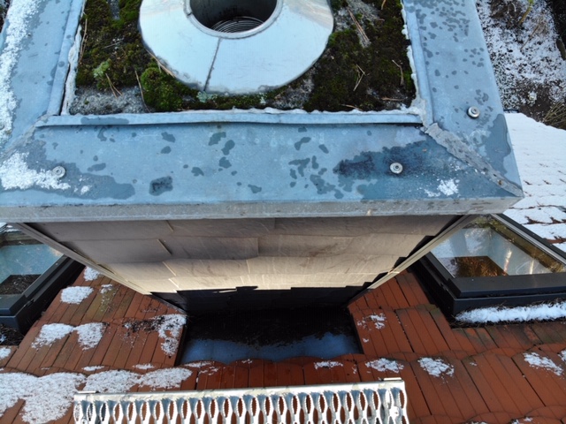

    So sieht der Schornstein von oben aus:

    2010:
    2018:

    Das Inox Rohr hat nur zweitrangig damit zu tun, Grundlegend bringen sie fast keine Temperatur mehr an den ursprünglichen Zug, das soll ja auch so sein. Ihr Kopf ist ja auch etwas merkwürdig ausgebildet, das sieht ja wie eine 'Wanne' aus, ( deutlich auch an der Vermoosung) dort sollte ein Spengler bzw Dachdecker nacharbeiten und zwar richtig anarbeiten mit Hutzen, Hauben und Abdeckungen. Dann erledigt sich das Thema, in diesem Zusammenhang natürlich die seitliche und Dach-Pfannenanbindung mit kontrollieren lassen. Man sieht es etwas schlecht auf dem Bild, aber das sind auch 2 Züge und der ganze Kopf ist geblecht...

    Kondenswasser und Versottung tritt bei zu niedriger Abgastemperatur auf!
    Wenn man 2018 die Anlage neu eingestellt hat, kann dabei die Ursache gelegt worden sein.#

    Werte Petra, die Hzg incl. Inox Zug ist schon Jahre in Bestand--es ist schlichtweg unmöglich, damit im Mantelstein oder um den ursprünglichen mit Kessel betriebenen gemauerten Zug die selben Abgas Temperaturen zu erzeugen, der TE hat zwar 110 ° zumindest gemessen, das ist schon recht hoch, diese Temperatur liegt aber max am Inox an und nie am ursprünglichen Zug, ergo 'versotten' viele, gerade bei solch offenen Köpfen. Reinigungs und Revisionsöffnung sollten ja vorhanden sein, dort kann der TE ja mal nachsehen.
