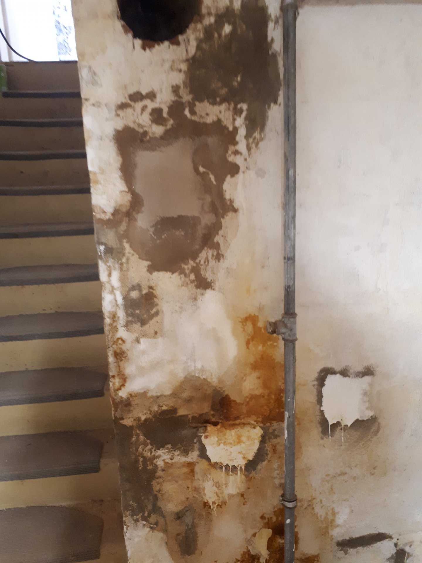

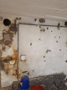

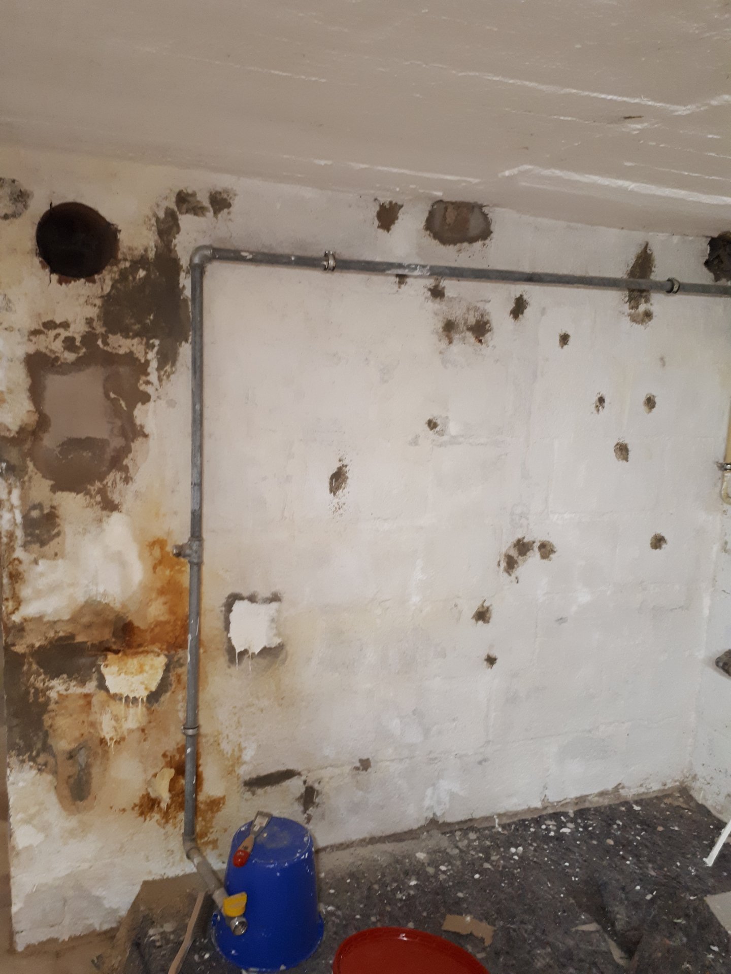

    im Keller habe ich das Problem, das der Schornstein von früher noch diese braune Versottung aus dem Putz kommt.
    Ich will die Kellerwand vorher nochmal weißen, da hier später die Heizungsanlage hin soll und man somit später nicht mehr die Möglichkeit hat.
    Wir haben es jetzt schon einmal mit Streichkalt übergestrichen, was aber nix geholfen hat, da der Streichkalt ja die braune Farbe regelrecht aus den Steinen zieht.
    Da es auch nur der Keller ist, muss es nicht 100% schön sein, aber es sollte einigermaßen vernünftig aussehen.
    Würde folgender Aufbau etwas bringen:
    -alte Farbe/Putz ab
    - Grundierung (welche)
    - Streichkalt neu auftragen.
    Im Anhang 2 Foto´s, wie es Aktuell aussieht.
    Schönen Dank schonmal im Voraus ;-)

    Wie soll eine Wand gegen Erdreich atmen können?
    Luftaustausch ist kaum möglich.
    Du meinst evt Feuchtigkeit aufnehmen und abgeben können- also Sorption?
    Das genau ist bei Versottungen nicht möglich!
    Der Schornstein muß abgesperrt werden!
    Dafür gibts zB Absperrfarbe auf Schellackbasis von Kreidezeit Naturfarben o.a. Fabrikate.
    Wenn die Versottung zu umfangreich ist hilft Alu-Folie mit Verkleidung am besten und einfachsten.

    Ich hab mal bei einem Kamin bei uns komplett Putz runter danach mit Drahtbürste alles abgekratzt. Dann mit Schlauch « abgeduscht » und danach mit Fliesen Kleber « verputzt »
    da kam nix mehr durch
    ist aber bestimmt nicht fachgerecht :)

    Kannst auch einfach ne zementgebundene Trockenbauplatte (zB Fermacell Powerpanel o.ä.) drüber kleben und die verputzen ;)
