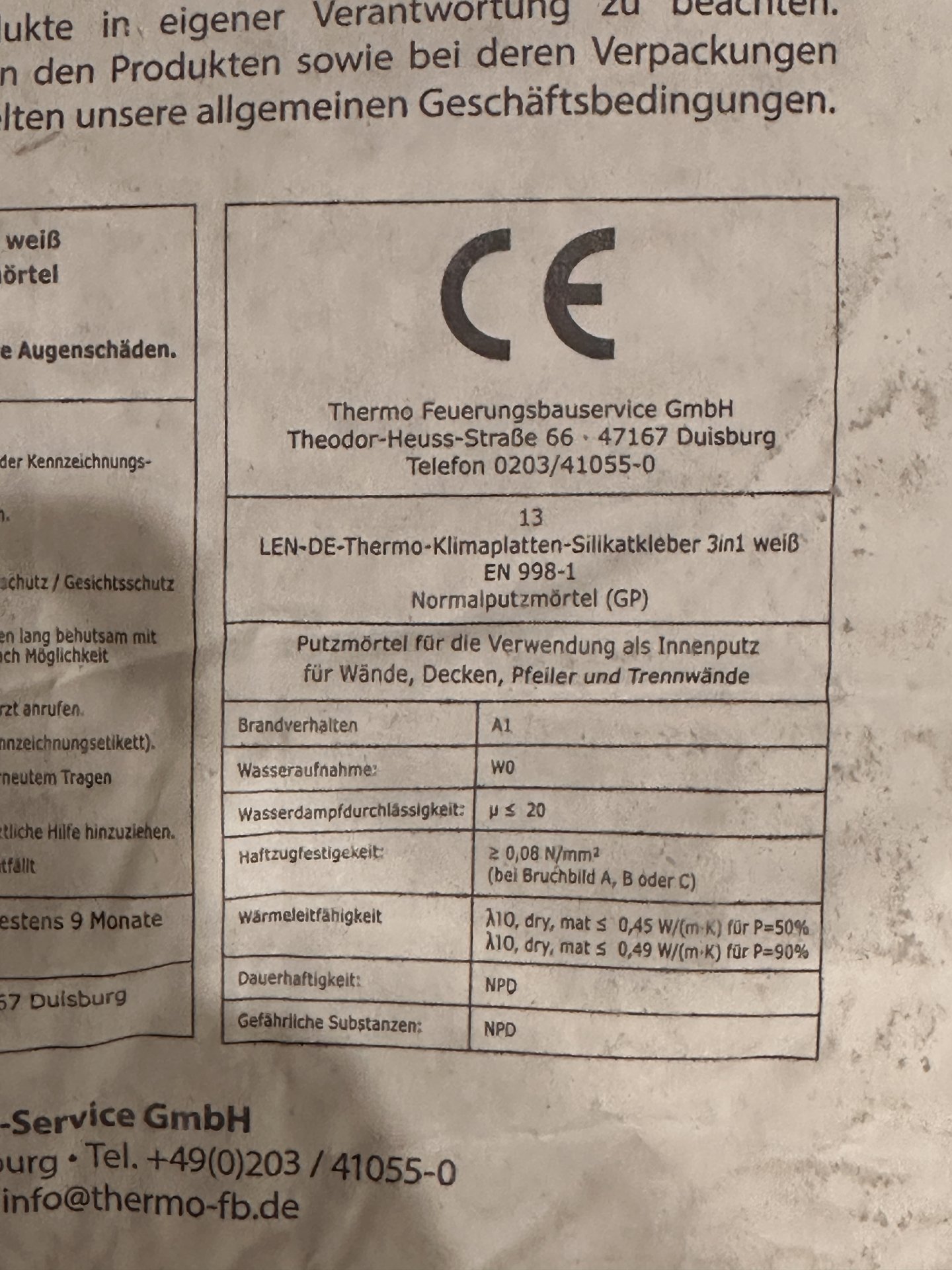

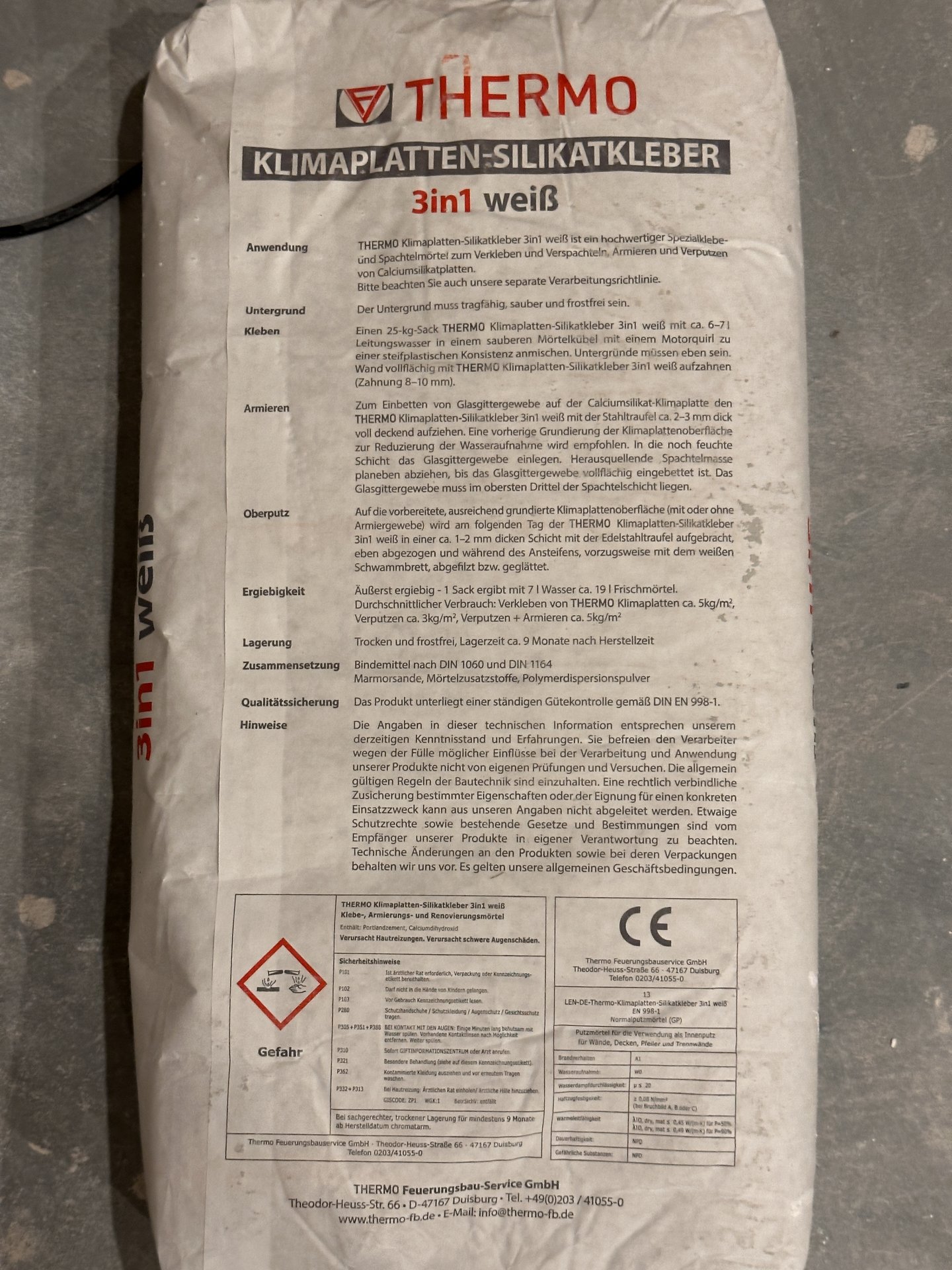

    wir sind aktuell dabei unseren Keller in Richtung eines Hobbyraums auszubauen.

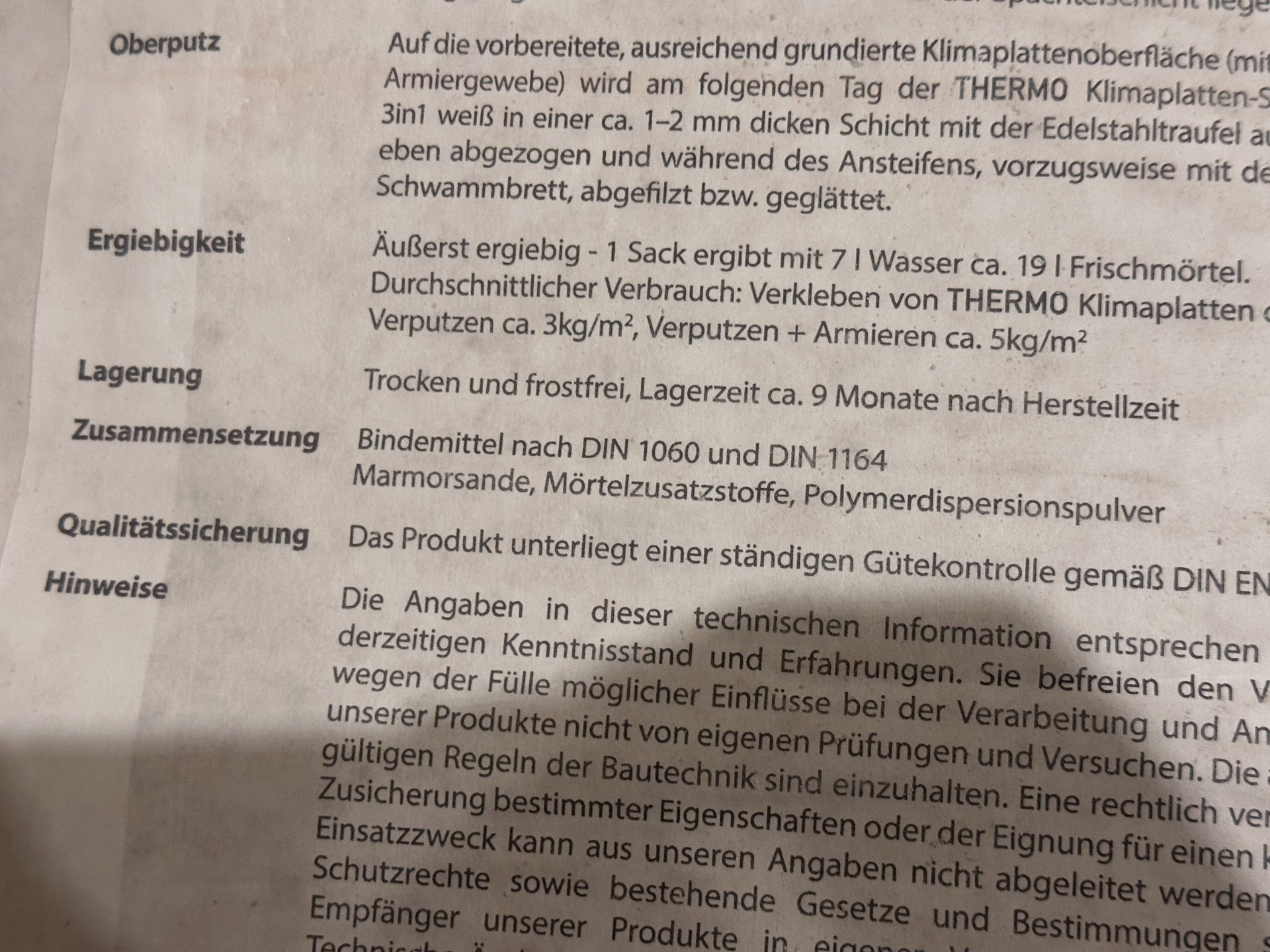

    Vom reinen Trockenbau her sind wir fertig. Die eine Außenwand haben wir mit Silikatplatten beplankt. Der Aufbau ist ja hier so, dass die Silikatplatten mit dem mitgelieferten Kleber (s. Anhang) an die Wand geklebt werden und im Anschluss damit verspachtelt/verputzt werden.
    Nun ist es so, dass ich nur noch ca. 1m² der Platten verpachteln muss, aber noch einen ganzen Sack über habe. Bevor ich den nun öffne, die (amateurhafte) Frage an Euch:
    Kann ich den Silikatkleber auch zum Spachteln der Rigips-Fugen etc. nehmen? Seht ihr da Probleme? Geht mir eigentlich in erster Linie nur darum, dass ich den restlichen Sack nicht entsorgen muss ;-)
