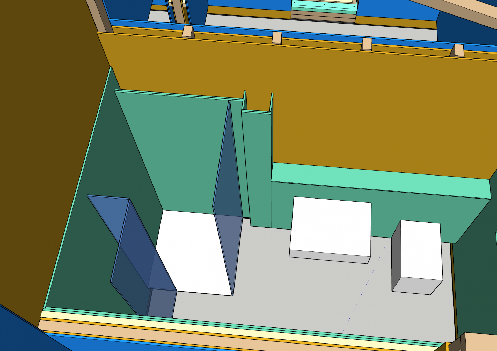

    wir sind gerade bei den Vorbereitungsarbeiten für den Sanitärinstallateur und planen, wie am besten die Vorwandelemente mit Gipskartonplatten zu Beplanken sind.
    Wir wollen über dem Waschbecken eine Ablage schaffen, ca. 20 cm tief, damit wären, mit 2 x Gipskarton
    noch 17,5 cm Platz für den Abwasseranschluss, was gut passen sollte.
    Zwischen Dusche und Waschbecken brauchen wir einen vertikalen Schacht für die Entlüftung der Abwasserleitung,
    hätte ich auch mit 20 cm angedacht.
    Soweit ich es gesehen habe, bracht die Vorwand für die Dusche nicht soviel Tiefe, was für uns gut wäre, da der Raum nicht so tief ist und sich so die Duschtür besser öffnen leicht.
    Damit ergibt sich aber ein unschöner Versprung in der Wand.
    Meine erste Idee war, den Schacht weiter nach links zur Dusche zu ziehen, da habe ich aber Bedenken,
    dass der Einbau der Duschtasse kompliziert wird.
    Hat noch jemand eine andere Idee, damit es insgesamt harmonisch aussieht und die Sanitärinstallation nicht
    verkompliziert.

    Wie tief muss eine Duschvorwand mit Aufputz-Amaturen mindestens sein?
    Das tiefste Element ist doch wahrscheinlich der Abfluss, welcher Durchmesser wird hier verwendet DN80?

    Ich würde den Schacht bis zur Duschtasse (kann man ausmessen) bauen und die Glastrennwand an der Kante des Schachts
    ansetzen

    meine Bedenken sind an der Stelle wo der Schacht die Fliesen und die Duschabtrennung aufeinander treffen.
    Die Fliesen müssen meines Wissens über die Duschtasse darüber gehen, dann wird es schwierig die Trennwand zu setzen und bekomme
    wahrscheinlichen einen kleinen Spalt, den ich nicht mehr sauber bekomme.
