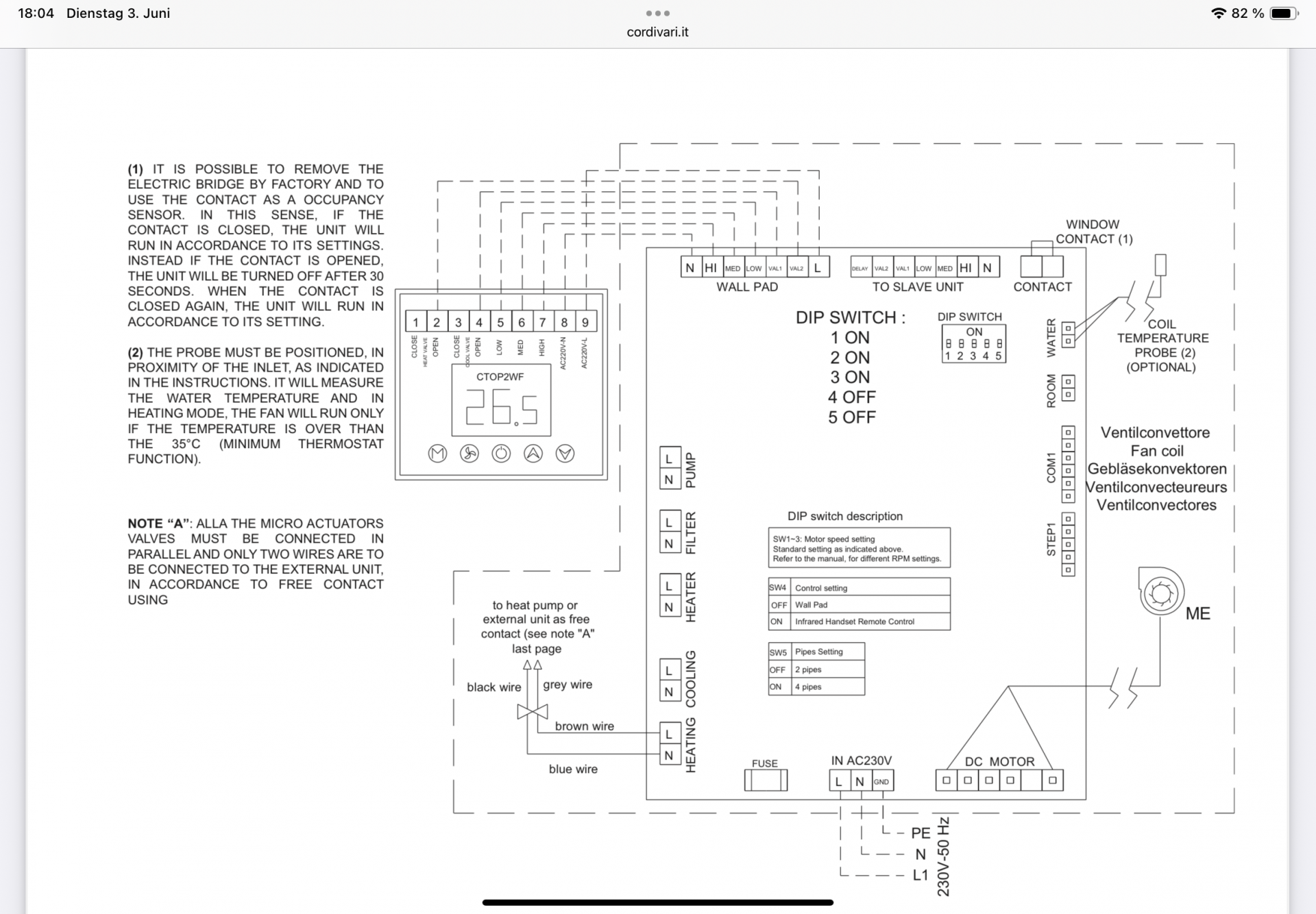

    ok das der kreislauf getrennt ist verstanden danke . die zisterne ist unser brauchwasser . bekomme das wasser geliefert aus einem tankwagen sorry wenn das nicht rüber kam .das mit dem wasserspeicher kenn ich stell mir die temparatur ein und einen wert ab wann wieder erhitzt wird außerhalb der programmieren zeiten. kühlen tut das ding sehr stark sogar . sorry dachte ich hätte das geschrieben . wäre,pumpe ist eine ariston nimbus mono 32 mit 8kw . fancoils sind von cordivari ventana hing wall . auf dem bild sehe ich das der fancoil mit der wärmepumpe kommunizieren kann . der heizungsbauer vor ort idt unsicher

    schau ich gleich danke . der verkäufer rief bei cordivari und ariston an um zu fragen ob meine konfiguration funktioniert .
    gibt 2 möglichkeiten . das display der wärmepumpe kommt ins wohnzimmer und bestimmt temparatur etc. Die Fancoil Thermostate bleiben an und geben das Signal angehen. wenn ich die wp starten lassen . alternativ und das dachte ich wäre einfacher das display der wp dient nur zum setup und einstellen . ich steuer über den raumthermostat des fancoils an und aus heizen oder kühlen und der fancoil teilt das der wärmepumpe mit . bin leider sehr unsicher was jetzt besser klappt .
