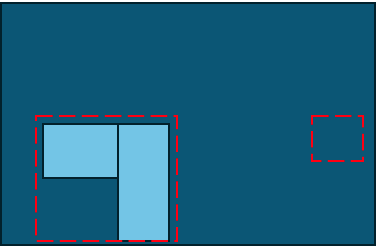

    im Rahmen einer Sanierung möchte ich an einem freistehenden Haus der Gebäudeklasse 1 in NRW eine L-Förmige Fenster/Tür-Kombination gegen eine Schiebetür austauschen und an einer anderen Stelle ggf. sogar ein zusätzliches Fenster einbauen lassen (Ich hoffe das Bild verdeutlicht es). Dabei geht es um die Gartenseite des Hauses, die von außen nicht einsichtig ist.
    Natürlich muss das ganze Vorhaben von einem Statiker/Tragwerksplaner abgesegnet werden. Was ich aber gerne vermeiden würde ist ein Baugenehmigungsverfahren und wühle mich gerade durch das Baurecht.
    Hier stoße ich auf auf §62 Abs. 1 Nr. 11 c : "Fenster und Türen sowie die dafür bestimmten Öffnungen" sind verfahrensfrei.
    --> ist es wirklich "so einfach", oder habe ich da etwas aus dem Zusammenhang gerissen ?
    Vielen Dank für eure Meinung

    11. folgende tragende und nichttragende Bauteile:
    a) nichttragende und nichtaussteifende Bauteile in baulichen Anlagen, an die keine Brandschutzanforderungen gestellt werden, sofern eine für die jeweilige bauliche Anlage nach § 67 Absatz 1 bis 3 und 6 bauvorlageberechtigte Person die statisch-konstruktive und brandschutztechnische Unbedenklichkeit festgestellt und der Bauherrschaft bescheinigt hat,
    b) die Änderung tragender oder aussteifender Bauteile innerhalb von Wohngebäuden der Gebäudeklassen 1 und 2, wenn eine berechtigte Person nach § 54 Absatz 4 der Bauherrschaft bescheinigt, dass die Änderung die Standsicherheit des Wohngebäudes im Ganzen und in seinen einzelnen Teilen nicht gefährdet,
    c) Fenster und Türen sowie die dafür bestimmten Öffnungen,

    Vielen Dank für die relevanten Paragrafen - das klingt doch erst mal gar nicht so kompliziert. Aber bitte entschuldige die blöde Rückfrage: Meinem Verständnis nach fällt mein oben genanntes Bauvorhaben dann unter ,,c‘‘ und wäre somit verfahrensfrei - vorausgesetzt natürlich der Statiker gibt sein ok. Richtig?

    b ist zu beachten
    ich würde trotzdem mal einen Architekten fragen

    Ich halte beide Maßahmen für verfahrensfrei und den Austausch der Fenstertür sogar für unkompliziert (Abbruch der Brüstung, vmtl. auch Ausbau eines Heizkörpers ?). Das zusätzliche Fenster wird einen Sturz benötigen. Hexerei ist das nicht, eher ein Peanuts-Auftrag für einen Bauunternehmer.
