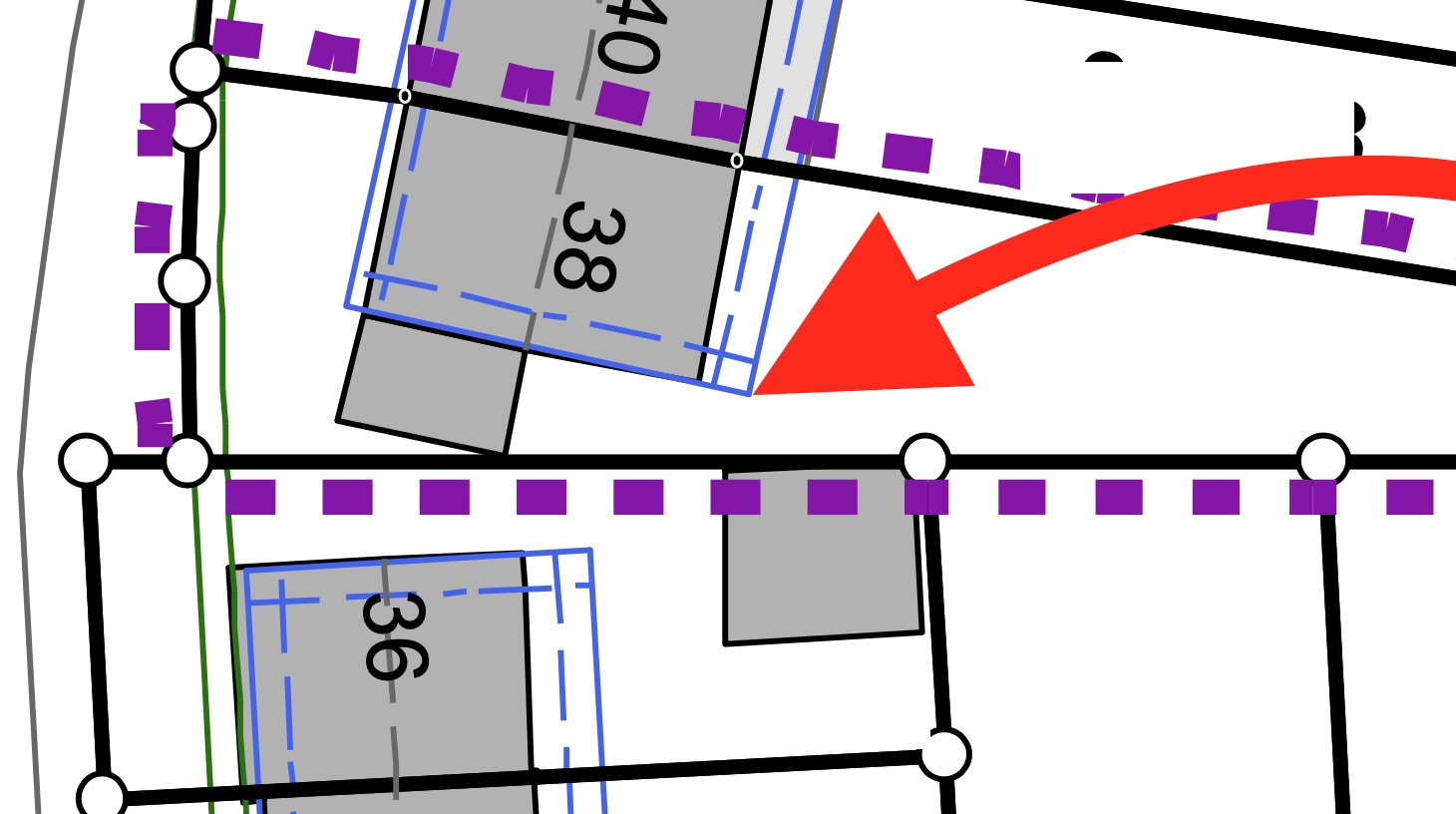

    Nun ist es so, daß im Bebauungsplan Baulinien und Baugrenzen eingezeichnet sind (siehe Anhang), die einen geringeren Abstand al 3m zum Nachbargrundstück haben. Beide Häuser sind aus den Fünfzigern. Damals hat man das noch nicht so genau berücksichtigt und in Foren diskutiert.
    Kann ich jetzt meinen Anbau im Garten bis an die Grenze beantragen oder muss ich doch die 3m berücksichtigen.
    (Anbau niedriger als 6m)
    Was gilt jetzt? 3m oder die Baulinien?

    Bis an die blaue Baugrenze aus dem Bebauungsplan. Wie gesagt, das wäre eigentlich erlaubt. Aber vielleicht doch nicht?

    Es gibt Anbauten als Aufenthaltsräume und andere Anbauten. Nebenräume, Garagen…
    Und Deine Zeichnung hat mehrere blaue Linien. Dein Pfeil geht an eine Ecke…

    Es soll ein eingeschossiger Anbau als Aufenthaltsraum Richtung Garten bis an die Baugrenze (druchgezogenen Linie) erfolgen. So wie ein Wintergarten, aber eben zum Daueraufentlhalt. Die bezeichnete Ecke und ein gewisser Bereich dahinter liegt aber näher als 3m zur Grundstücksgrenze.

    Aufenthaltsräume dürfen nicht im ausgewiesenen Grenzbereich oder außerhalb eines Baufensters gebaut werden. Also zwei mal Nein.

    Das war halt für damals gedacht. Evtl für Gebäude die eine andere firstlinie (90 grad gedreht) hatten. Auf Basis des Text Fetzens kann man dazu nix sagen. Teile einer Satzung sind nicht blind als Paragraph zu lesen, sondern im Kontext der gesamten Satzung und unter Berücksichtigung der damaligen Zielsetzung des Plan Erstellers ! Das muss man erfragen.
    @Dimeto
    Auf der einen Seite ist bei dem gezeigten Plan das bau fenster doch sowieso schon voll mit einem Gebäude Körper bis zur gestrichelten Linie ausgenutzt (ansonsten bitte die gewünschte Änderung / Anbau einzeichnen)
    Und ein weiteres großes Bauwerk (Garage?) steht auch direkt im Grenzbereich.
    Auf der anderen Seite sind Abweichungen von Vorgaben zu bauabständen und Abstandsflächen im städtischen Raum relativ üblich und wurden oft als isolierte Abweichung genehmigt.
    auch Abweichungen von GRZ/GFZ sowie Trauf/Firsthöhe etc werden in Städten öfter mal genehmigt, wenn es an dieser Stelle (im Bereich dieses Bebauungsplans) nun heute erwünscht ist mehr Wohnraum zu schaffen als damals zum Zeitpunkt der Erstellung des Plans.

    Grenzbebauung und Abstandsflächen sind ja nicht in einen Topf zu schmeißen.
    Eine Garage darf grenzbebaut werden, für Wohnraum gilt Abstandsfläche, wenn auch in diesem Fall reduziert. Ich denke mal, die abgeschrägte Ecke am Grundriss hat auch etwas damit zu tun.

    Nun ist es so, dass Dein Planausschnitt nicht dem originalen BPlan entstammt. Und dann ist nicht einmal das vollständige Grundstück dargestellt.
    Und von wann ist der BPlan?
    Ja, kannst Du. Ob das genehmigungsfähig ist, kann hier mangels vollständiger Informationen nicht beurteilt werden.
    Wenn es Baulinien wären, dann wären die verbindlich einzuhalten. Ich glaube aber, dass es Baugrenzen sind. Zu den Folgen ließen sich ein paar Hypothesen aufstellen, die Dir aber nicht weiterhelfen. Also: Gib uns Informationen, dann erhältst Du hilfreichere Antworten.
