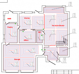

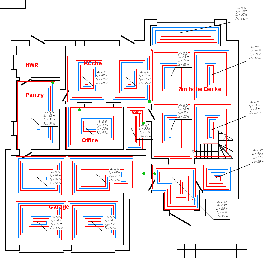

    Moin Moin,
    Ich schaue meinem HB permanent ueber die Schulter, weil ich danach keinen Probleme mit meiner Heizung haben will.
    Nun soll nächste Woche die FBH im EG verlegt werden.
    Dort habe ich noch meine Bedenken, und zwar konkret VerlegeAbstand und Heizkreislänge.
    Ich habe den FBH Plan angehängt. Geheizt wird mit Gas (Brennwert).
    2 Verteiler (1x im HWR und 1x in der Garage), Gesamt 16 HK.
    Die grünen Punkte sind die Thermostate für ERR.
    54m2 Garage VA 15cm ist OK denke ich, die werde ich nicht wie ein Bad heizen.
    Allerdings denke ich, es wäre doch sinnvoller die restlichen 130m2 mit 10er VA zu verlegen, damit ich niedrigere VL Temperaturen fahren kann.
    Ausserdem würde ich die Zuläufe bzw die Heizkreise etwas umverteilen, damit ich auf jeweil eine HK Länge von +/-5m komme.
    Denke ich soweit in die richtige Richtung?
    Mein Problem ist das WC mit 30m HK.
    Ausserdem habe ich einen FBH HK (Länge ca. 50m) in einer freistehenden Betonsäule (Treppe) mit einem Gesamtvolumen von 2m3.
    Das ist aber HK Nr. 17...
    Wäre es evtl. sinnvoll diesen Heizkreis mit dem WC zusammenzufassen?
    Z.B. RL zum WC Vorlauf (WC ist eh in der Mitte des Hauses, keine Aussenwand)
    Danke für eure Anregungen

    Zur FBH: Auch ohne Heizung kann es im WC nicht kalt werden / sein.
    Wozu wird Energie in der Garage "verbraten"? Welche Tore kommen zum Einsatz?

    Ja, habe schon einigen Probleme abwenden koennen.
    Z.B. Hatte er die XPS Platten unter der FBH im OG mit Pilzdübeln befestigt, KW & WW Rohre nebeneinander legen wollen, und viele andere Kleinigkeiten.
    Denke ich :) Ja, da stehen meine Oldtimer drin.
    Wollte die Heizkreise von der Länge her ausbalancieren, damit nicht unnötig viel gedrosselt wird über die Tacosetter.
    Macht doch nicht so viel Sinn HE Pumpen zu verbauen, und HK totzudrosseln damit die Pumpe dann auf voller Leistung laufen muss...
    Das Gäste WC ist dazu da, damit sie nicht zum Geschäft erledigen durch meine Schlafzimmer müssen...
    Die Garage ist auch eine Art Hobbyraum, innerhalb der thermischen Hülle. 42mm gedämmte Tore kommen rein.
    Mauerwerk ist 500mm Porenbeton ungedämmt. Ueber der Garage ist mein Schlafzimmer.
    Daher kann ich nicht sagen, dass ich mit der Garage einfach Energie verbrate... Das tut eher mein V8 Biturbo.
