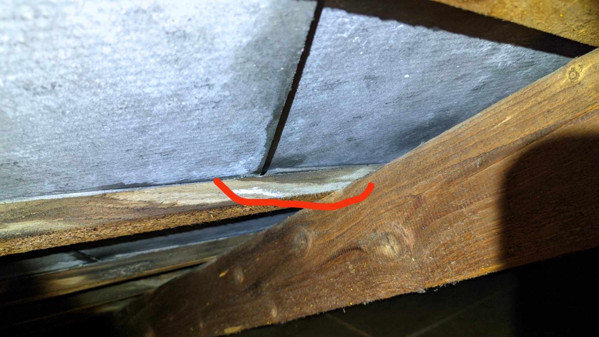

    Hallo, habe eine Frage zu unserem (alten) Dach aus den 70ern. Besteht aus Eternitschindeln, ohne Unterspannbahn, ich kann also vom Dachboden aus auf die Dachplatten sehen, ausgebaut ist der Dachboden nicht, da steht auch praktisch nichts.
    Mir ist die letzten Tage als jetzt Schnee am Dach lag und nun abgeschmolzen ist dass manche Latten feucht sind, manche mehr, manche weniger, manche garnicht. Ich konnte da kein Muster erkennen, manche Stellen sind feucht, manche nicht. Hauptsächlich in den Bereichen wo Lattung und Sparren sich kreuzen.
    Ist das einfach "normal" bei dieser Deckung, oder sind das Leckagen?
    Ich kann optisch nicht erkennen ob das Kondensatfeuchte, von den seiten/Überschneidungen der Platten her oder von woanders kommen könnte. Seitlich sieht man bei manchen Platten fechte Ränder, aber nicht überall. Bei Regen ist mir das bisher noch nicht aufgefallen, vl. habe ich aber einfach nicht genau hingesehen!?
    Anbei noch ein Foto um besser erkennen zu können was ich meine.

    Bei diesen "flachen" Schindeln ist das in Zusammenhang mit Schnee, Eis ggf. Starkregen normal, bzw. halt zumindest nicht ganz zu verhindern. Wichtig ist da eher, dass das innen dann wieder schnell abtrocknen kann, was ja bei der offenen Bauweise gewährleistet ist.
    So eine Eindeckung hält halt nicht ewig. Die da dürfte jetzt ein halbes Jahrhundert gehalten haben, wenn die noch ne Zeit lang durchhält, dann hat die ihren Dienst getan. Das kann man jedenfalls nicht jetzt noch großartig "verbessern" oder sowas, das ist jetzt einfach wie es schon seit fünf Jahrzehnten ist und wenn es dann mal komplett kaputt ist, dann muss es halt neu...
    Wenn einzelne Stellen größere Probleme machen (punktuell wirklich viel Wasser das rein kommt, also eher "eimerweise") kann man nochmal versuchen da punktuell was zu machen, aber im Großen und Ganzen machst da halt nicht mehr viel "besser"...
