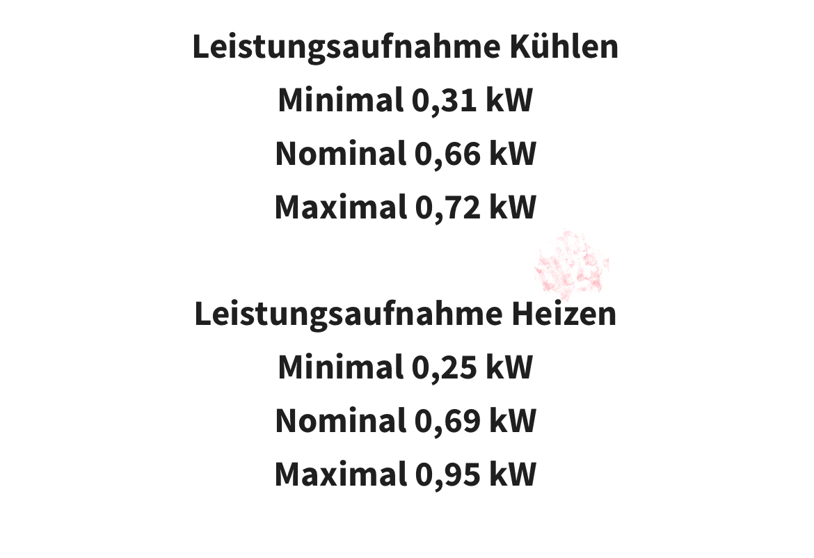

    ich habe eine Verständnisfrage, bei der mir die Experten hier bestimmt ganz einfach die Antwort geben können.
    Beim Thema Klimaanlage (Splitgeräte) findet man Geräte, die eine maximale Heizleisung von 4kW in den technischen Daten stehen haben. Ich verstehe das so, dass die Anlage 4 kW aus dem Stromnetz ziehen möchte. Um nur mal ein Beispiel zu nennen: Daikin Comfora FTXP25N/RXP25N.
    Wenn ich davon ausgehe, dass keine neue Stromleitung gelegt wird muss das Gerät in einen bestehenden Stromkreis. Diese sind normalerweise mit 16A abgesichert. Daraus ergibt sich mit einer Spannung von 220V eine maximale Last von grob 3.5 kW. Und soweit ich mich erinnere sollte man den Stromkreis (bzw. die Sicherung) auf keinen Fall dauerhaft mit einer so hohen Last beaufschlagen, weil die Sicherung für Peak-Belastung und nicht Dauerlast ausgelegt ist (stimmt das?).
    Wie werden die Geräte in dieser Leistungsklasse dann normalerweise angeschlossen? Stecken die Leute die Dinger einfach in eine freie Steckdose und lassen sie eben nie auf maximaler Stufe laufen, damit sie die maximale Last nicht erreichen?

    Die Angaben zur Heiz- und Kühlleistung, beziehen sich nicht auf die elektrische Leistung. Da es sich um eine Wärmepumpe handelt, macht sie aus 1 bis 1,5 kW elektrisch die 3,5 bis 4 kW Heiz- bzw. Kühlleistung. Du kannst also bis zu ca. 10 kW Wärmepumpen einphasig anschließen.

    ah, okay! Genau das hatte ich nicht erwartet. Mir ist zwar klar, dass die WP die elektrische Leistung hebelt, aber da es ja für die Auslegung so wichtig ist hätte ich erwartet, dass mir in den technischen Daten der Wert genannt wird, mit dem ich den Stromkreis belaste.
    Danke für die Erläuterung!

    Lesen der technischen Daten hilft: IMG_4599.jpeg

    die Tabelle war bei den drei Shops bei denen ich nachgesehen habe nicht (offensichtlich) zu sehen, aber danke. Jetzt weiß ich auf jeden Fall, wonach ich suchen muss.
