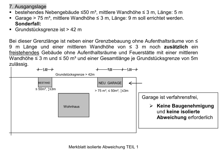

    Dafür gibt es aber Dokumente, die die andere Sichtweise untermauern, z.B.:
    Handlungsempfehlung HBO vom 01.10.2014:
    Werden auf einem Grundstück mehrere selbständige verfahrensfreie Garagen errichtet, ändert das an der Verfahrensfreiheit nichts. Dies gilt auch, wenn sie aneinander gebaut sind. Nur wenn mehrere Garagen durch die Verwendung gemeinsamer Bauteile ihre Selbständigkeit verlieren (z.B. gemeinsame Bodenplatte oder gemeinsames Dach), sind deren Flächen zu addieren.
    oder Vollzugshinweise zur Thüringer Bauordnung (VollzBekThürBO) vom 30. Juli 2018
    Sollen im räumlichen Zusammenhang mehrere verfahrensfreie Vorhaben (z. B. Garagen) errichtet werden, ändert das an der Verfahrensfreiheit nichts. Je größer die insgesamt bebaute Fläche wird, umso eher wird das Gesamtvorhaben aber insbesondere wegen Verstoßes gegen bauplanungsrechtliche Bestimmungen unzulässig sein.
    oder Merkblatt für die Beantragung einer isolierten Abweichung der bayerischen Stadt Beilngries:
    In Sachsen sieht es anders aus, da hier die entscheidenden Worte "je Grundstück" im §61, Abs. 1, Nr. 1, Buchstabe b) enthalten sind:
    Garagen einschließlich überdachter Stellplätze mit einer mittleren Wandhöhe bis zu 3 m und einer Brutto-Grundfläche bis zu 50 m² je Grundstück, außer im Außenbereich,
    Ich wollte auch noch Brandenburg erwähnen (vergleiche Diskussion zu ähnlichen Sachverhalten im Forum der Abtrünnigen), doch beim Aufruf der aktuellen BbgBO für's Zitieren wurde ich nicht fündig. Tatsächlich wurde durch Gesetzesänderung vom 18.12.2020 u.a. der §61,1,1,d) ohne die Worte "auf dem gleichen Grundstück" neu formuliert. Begründung: Nicht zu finden. Ob dies nun zu einer anderen Auffassung der Genehmigungsbehörden führt - ich weiß es nicht.
    Das Thema beschäftigt mich schon seit Jahren und kocht auch immer wieder in den unterschiedlichsten Foren mit ähnlichen Fragestellungen hoch. Mein Fazit: Ist die Ampel defekt, darf man auch bei Rot fahren, sofern man ganz sicher ist, niemanden zu gefährden.
