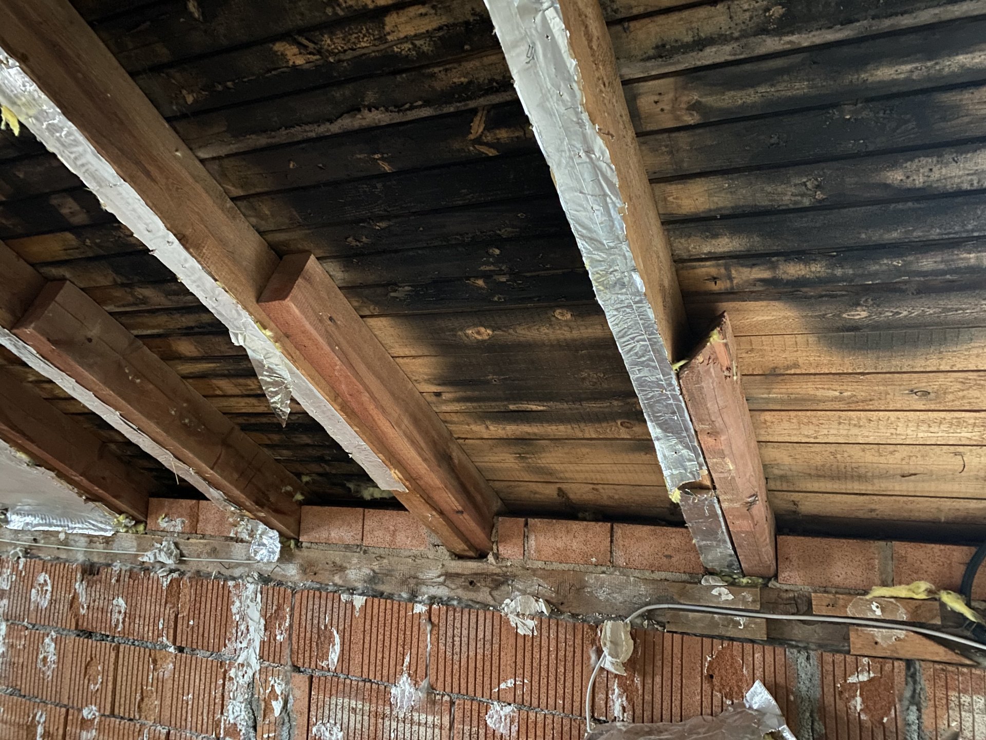

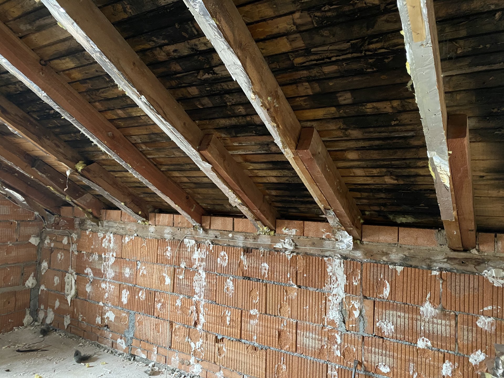

    Guten Abend,
    ich saniere zurzeit ein EFH Bj 1964, das Dachgeschoss wurde 1980 nachträglich aufgesetzt.
    Beim Entfernen der alten MiWo fiel mir auf, dass die Dachsparren nicht durchgehend, sondern nur im Bereich der Fußpfette verstärkt wurden.
    Kann mir jemand erklären, warum das so gemacht wurde? Ist ja doch etwas unvorteilhaft für die neue Zwischensparrendämmung.
    Viele Grüße
  2. #2 simon84, 13.03.2021
    23.279
    6.917
    Das Weiss niemand außer derjenige der es damals ausgeführt und ggf geplant hat ...
    denke die paar cm spielen keine Rolle bei der Dämmung viel wichtiger zu klären ob der Dachstuhl statisch gesehen diese ertüchtigung bis zum First braucht , falls ja Nachrüsten.
    wirst du das Dach noch mal abdecken oder wie hast du vor mit dem Schimmelbefall und ggf weiteren Schäden an der Schalung umzugehen ?

    Könnte es sein, dass das Dach verlängert wurde?

    Benötigt wird die Verstärkung auf voller Länge, laut Bauakte, nicht.
    Bis auf einzelne Reparaturen hatte ich nicht vor das Dach neu einzudecken bzw. die Schalung zu erneuern.
    Nach einbringen der Dämmschicht und der Dampfbremse befindet sich der alte Schimmel nicht mehr innerhalb der luftdichten Hülle und stellt keine Gefahr mehr dar. (Sehe ich das falsch?)
    Das wäre eine Option, auch wenn ich in den Unterlagen keinen Unterschied zwischen dem neuen und dem alten Dachüberstand ausmachen kann.
    Danke für die Antworten!
