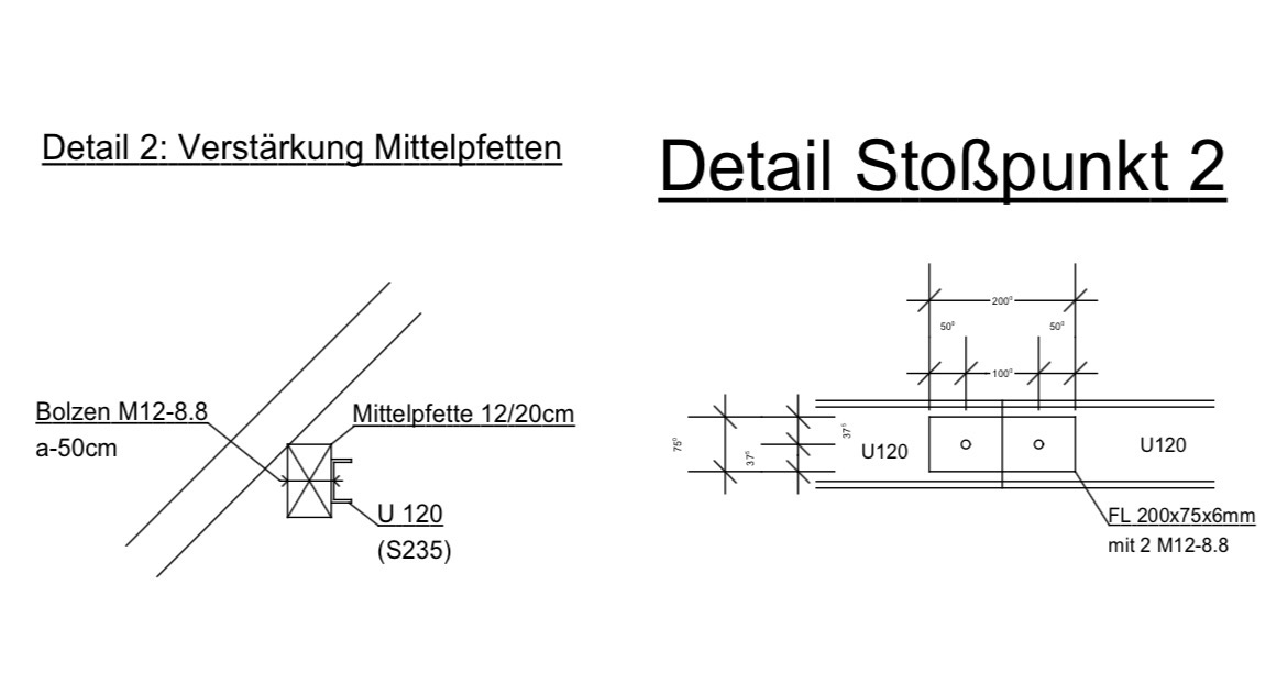

    Ich bräuchte einmal eine zweite Meinung. Die statische Nachrichten unseres Daches hat ergeben, dass wir die Pfetten mit Stahl verstärken müssen. Skizze siehe anbei.
    Dabei wird aus meiner Sicht das U Profil auf den Holzbalken gesetzt, Löcher werden durch beides durchgebohrt Und anschließend werden die Bolzen durchgecheckt und verschraubt.
    Stelle ich mir das zu einfach vor?
    Gibt es noch etwas bei der Ausführung zu beachten?
    Grüße, Jan

    Jo. Alle 50cm M12 8.8 durch. Von der Rückseite hätte ich einfach ne DIN 9021 Scheibe 13x37x3,0 unter die Mutter gepackt. Am Stoß der U-Profile eben mit ner Platte wie im Plan zu sehen hinterlegen.

    Was soll damit verstärkt werden! Bei allem Respekt!
    Aber die Skizze sieht für mich äusserst bedenklich
    aus!
    das U-Profil muss mit der entsprechenden Länge
    Und Stärke von unten a die Pfette montiert werden!
    lass dir die Sache von einem Zimmerermeister!
    Oder Statiker berechnen!
    Safety first!

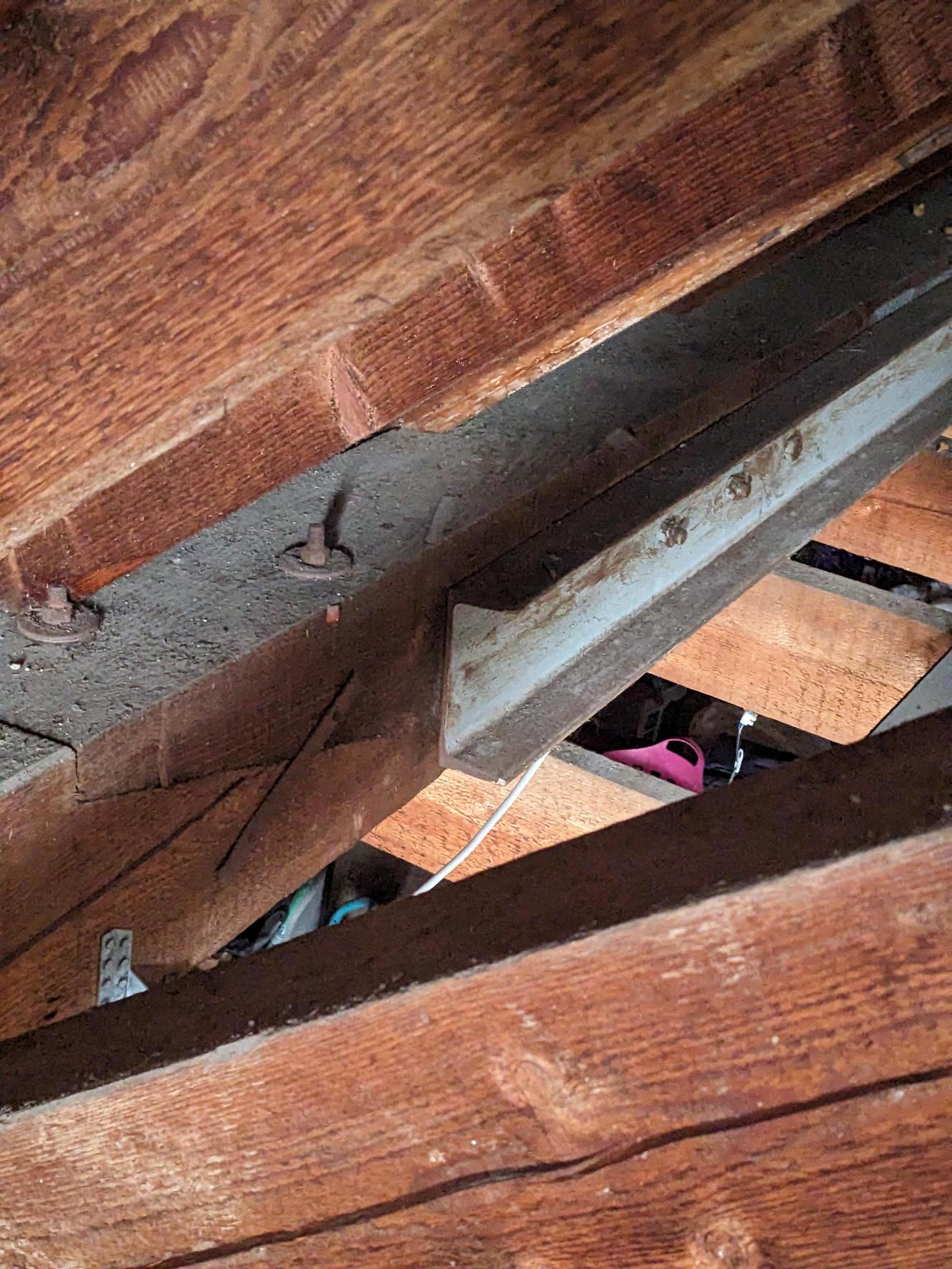

    Warum denn das? Die Verstärkung wie in der Skizze zu sehen ist so absolut üblich.
    Die Skizze wird er sich ja nicht aus der Nase gezogen haben. Vielleicht kommt die ja vom Statiker?
    Im Anhang ein Bild meines Elternhauses, mit verstärkter Mittelpfette.

    Richtig. Die Skizze ist vom Statiker erstellt. Ich unterstelle, dass das in Ordnung ist und denke jetzt eher über die Ausführung nach.

    So wie @Baggerbedrieb geschrieben hat. Viel Interessanter bei solchen Aktionen ist, wie bekommt man das Profil (in der Regel 6m lang) an Ort und Stelle. Durch ein Treppenhaus wird das schwierig. Aufteilen in handliche 2m Stücke ist auch nicht gewollt. Wie lang muss denn das Profil überhaupt sein, bzw wie lang ist die Pfette die verstärkt werden muss?

    Danke für deine Gedanken. Die Pfette ist 9 m, die Teilstücke je 3 m (laut Vorgabe vom Statiker). Ein U Profil Teilstücke dürfe ca. 42 kg wiegen. Das ist noch ganz gut handelbar würde ich sagen.

    OK dann versuche ich es nochmal!
    Entweder das U Profil von unten über die Pfette
    Oder Seitlich über die Pfette!
    die Bolzen sitzen mittig und können nur über
    einen gewaltigen Anpressdruck Kräfte auf
    das U-Profil übertragen!
    Dabei dürfen durch die Bolzen keine Scherkräfte
    Auf das Holz übertragen werden.
    Weshalb dann spezielle Nagelscheiben verwendet
    Werden müssen!
    Die Unterlagscheiben müssen im Durchmesser
    und ihrer Dicke/Stärke so bemessen sein,
    Daß der Anpressdruck auf den Gewindestab
    die Druckfestigkeit des Holzes nicht überschreitet!
    Ein V 2 A Stab kann mit ca. 400N/mm2 angepresst
    werden!
    Nadelholz Langfristig belastet ca.6N/mm2

    Ich kenne das so, dass die an mich ausgehändigten Statikplänen alle geforderten und statisch relevanten Teile auch angegeben sind. Wenn also einen Scheiben- oder Bulldogdübel gefordert wird, muss er im Plan drin stehen. Wieland hat aber in so fern recht, dass ich auch einen der genannten Dübel verwenden würde.

    Ja richtig. Wir haben unserer Mittelpfette genauso an der senkrechten Seite ein U-Profil. Die Bolzen sind nur nicht durch gebohrt,sondern nur Holzschrauben. Hat der Statiker so berechnet, weil auf 11m in der Mitte die Stütze vergessen wurde und die Pfette jetzt durchhing. Stütze ist drunter,aber der Statiker wollte trotzdem auf einer seit ein ca.4,5m U-Profil. Ja, dass musste durchs Treppenhaus und durch die Bodenluke.
