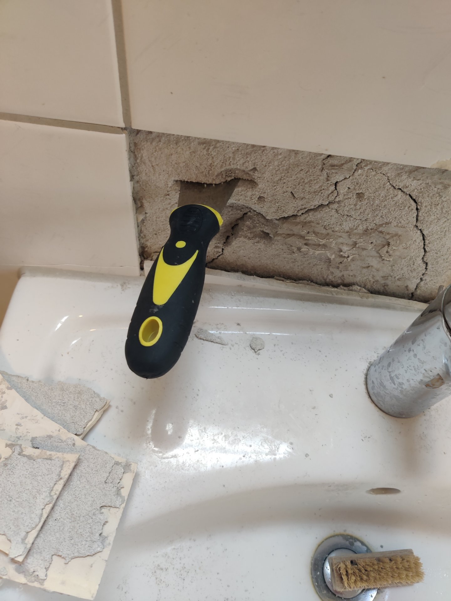

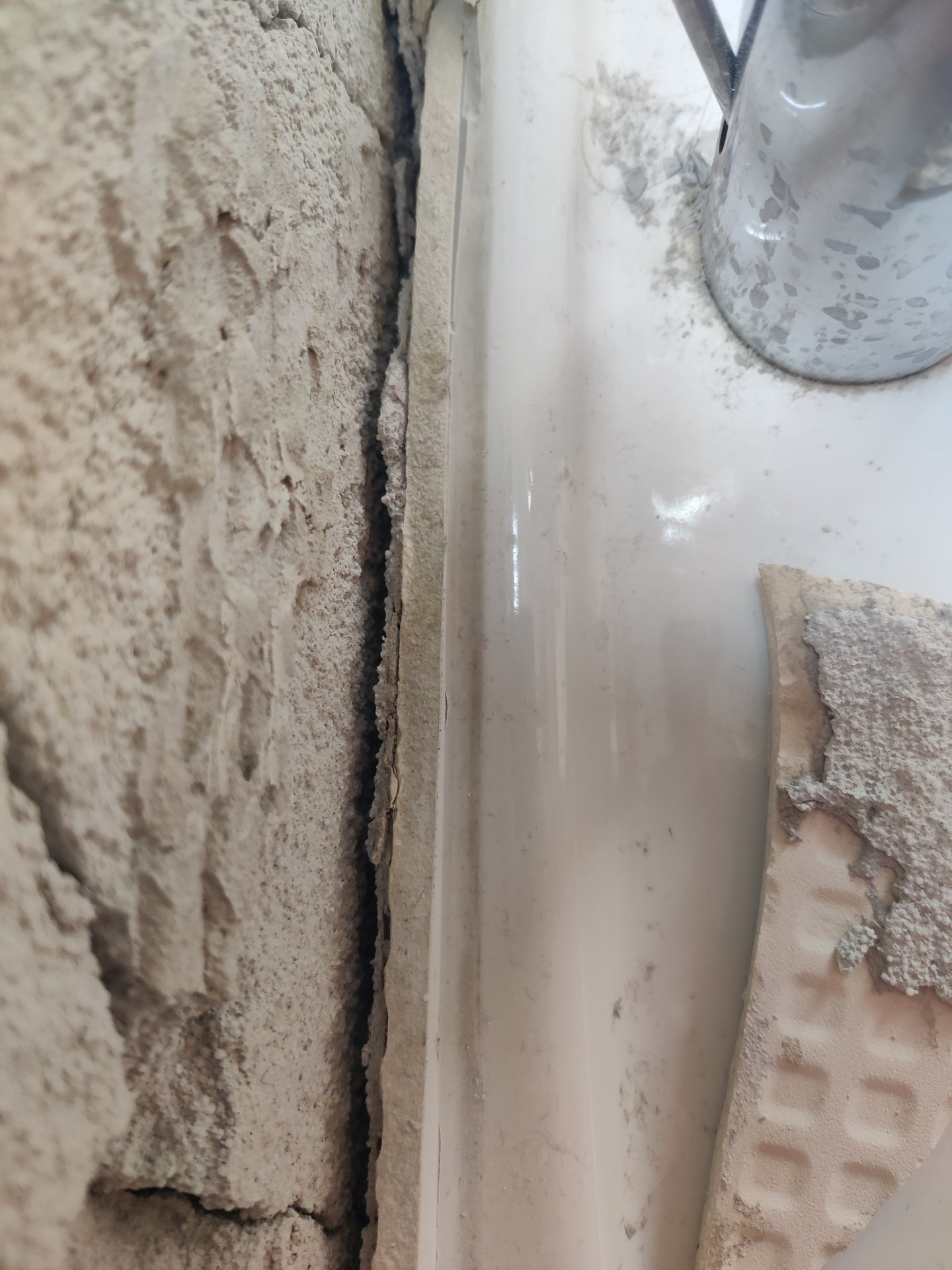

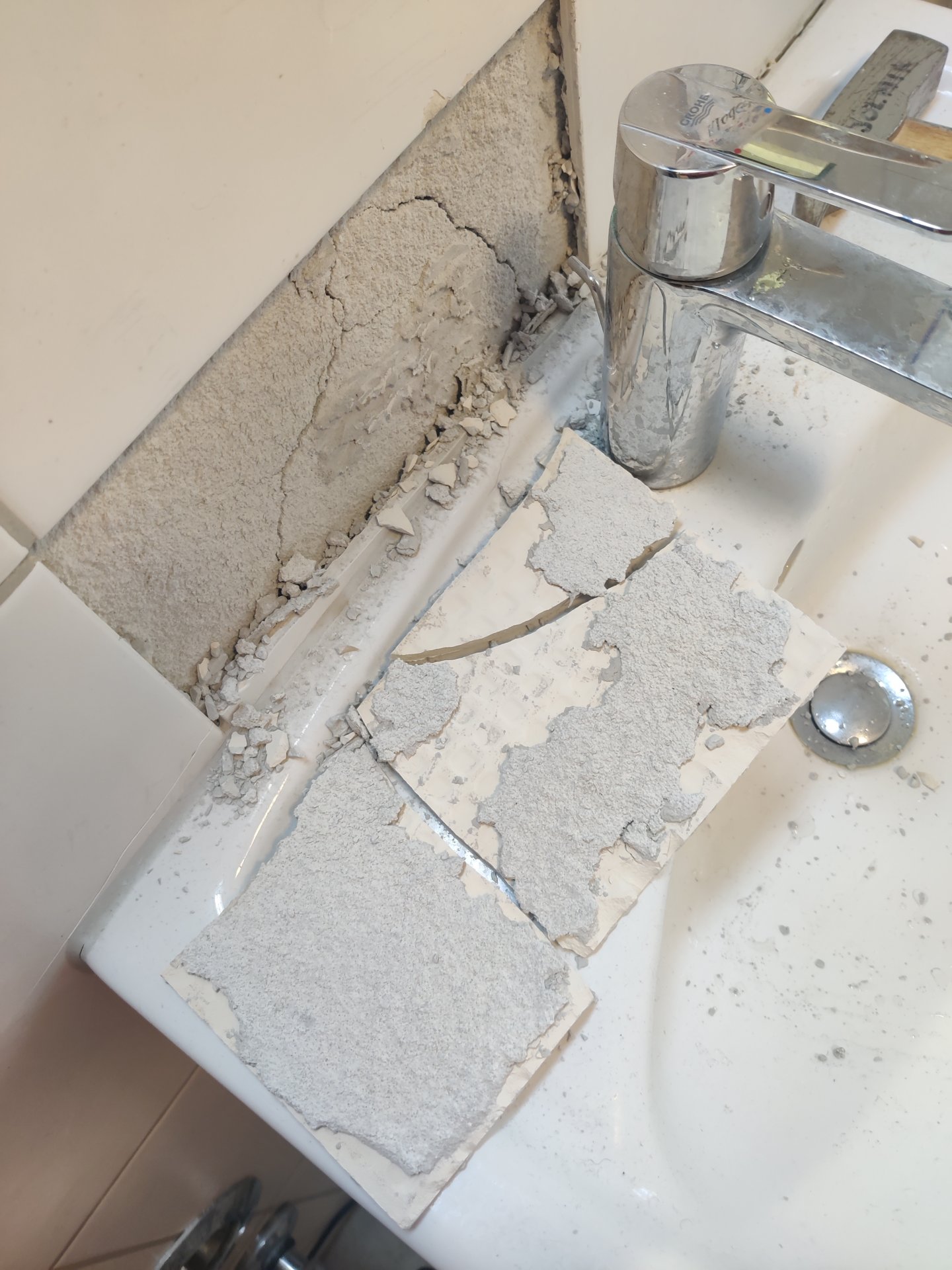

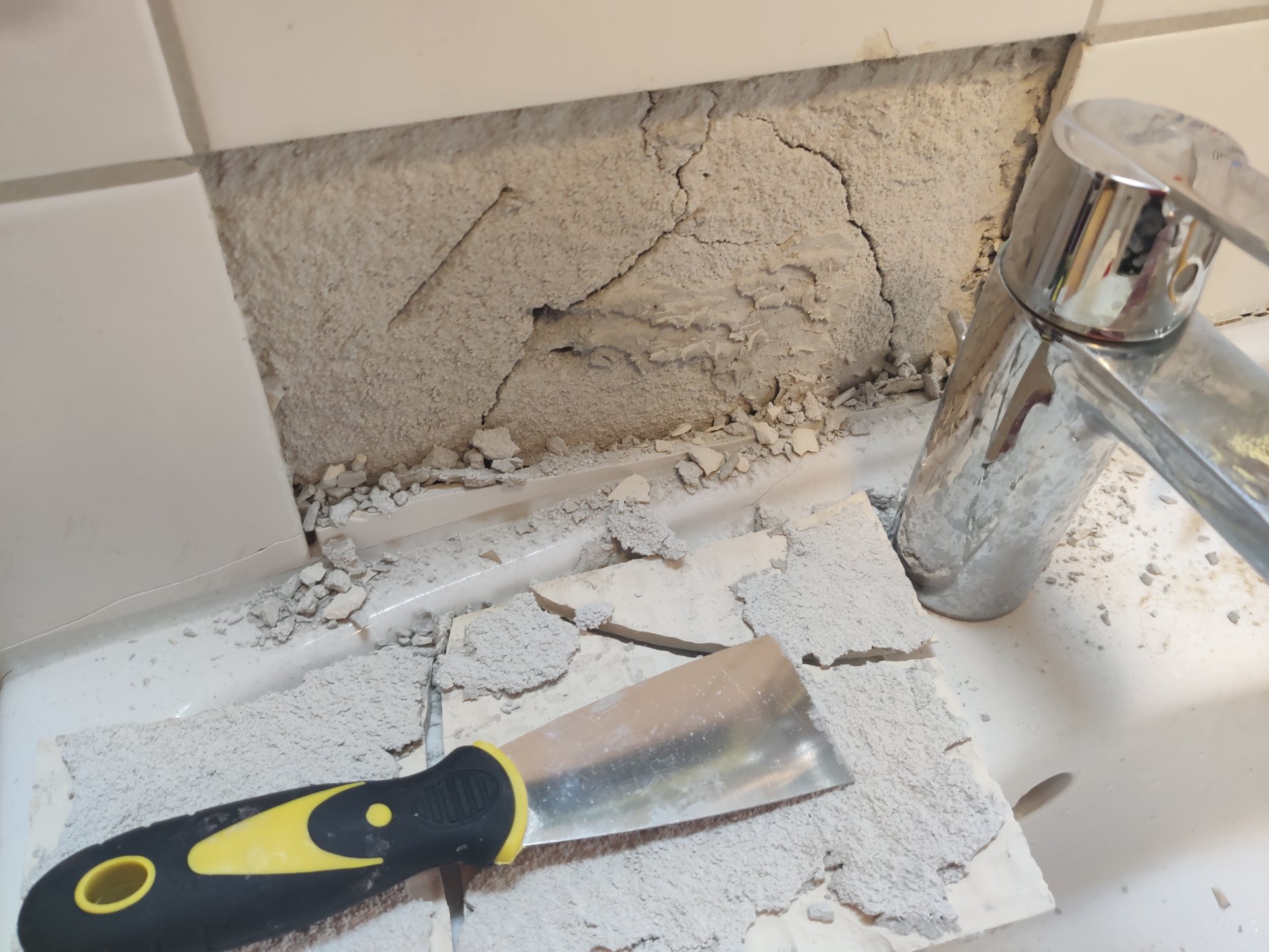

    ich bin durch Websuchen auf dieses Forum gestoßen und suche Rat bezüglich eines Problems.
    Gegenstand ist das Badezimmer einer Wohnung in einem ca 25 Jahre alten Mehrfamilienhaus.
    Das Waschbecken ist dort halb von der Wand gekommen, es hält aktuell durch die Untermauerung mit Kisten und an den Fliesen (diese kommen jedoch flächig von der Wand).
    Ich würde gerne die Wand verstärken um ein Waschbecken wieder aufhängen zu können.
    Es handelt sich hierbei um eine Vorbauwand aus - wie es mir als Laie scheint - zementhaltigen Sand zu handeln. Ich kann mit einem Spachtel einfach hineinstechen; auf der Fläche hat er jedoch Festigkeit.
    Meine erste Idee war es, das Sandzeug bis auf die Ziegelwand zu entfernen, einen Holzbalken in der Ziegelwand dahinter zu befestigen und dann mit Spachtelmasse oder ähnlichem die Wand wieder aufzufüllen. Das Waschbecken kann dann in den Holzbalken verschraubt werden.
    Jetzt habe ich von stärkeren Platten wie Fermacell gelesen und frage mich, wie stabil diese sind, und ob es nicht besser wäre eine solche - oder zwei als Sandwich - als Vorderelement zu nutzen. Entweder direkt an bspw allen vier Ecken mit der Ziegelwand verschraubt oder auf verankerte Latten schrauben.
    Habt ihr hier Ideen oder Vorschläge? Und Erfahrungen bezüglich der Stabilität dieser Platten?
    Vielen Dank
    Mirko
    PS: Ich möchte nicht die gesamte Vorbauwand erneuern, auch wenn dies sicherlich der saubere Weg wäre. Auch möchte ich nicht bis zum Fußboden die Wand öffnen. Eine richtige Sanierung des Bades wird vlt. in 10 Jahren stattfinden.

    Eine Fermacellplatte trägt auch kein Waschbecken.
    Wenn die Wand aus Ziegeln besteht dann einfach Gewindestangen mit passendem Injektionsmörtel einkleben.

    Oder die Hardcorevariante: durchbohren, Gewindestange und Muttern mit großen Karosseriescheiben auf die andere Seite der Wand. Geht natürlich nicht, wenn die Wandseite nicht zugänglich ist..
