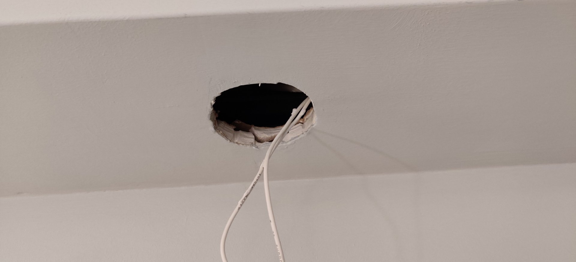

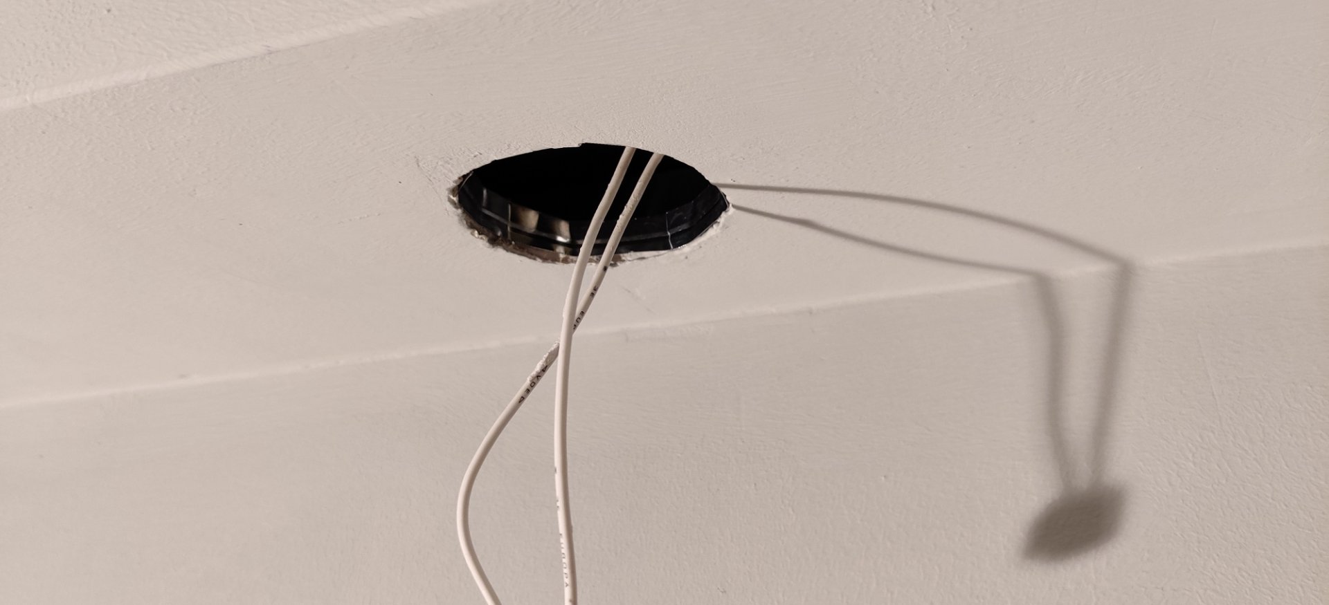

    gibt es ein Produkt womit ich eine Hohlbohrung in Gipskarton von hinten an den Rändern verstärken kann. Die Löcher sind von den Metallklammern von Lampenfassungen teilweise an den Rändern schon extrem beschädigt worden. Mir fehlt wahrscheinlich nur das richtige Stichwort um das zu finden.

    Wenn du nicht aufschneiden willst ist es am einfachsten ein Stück Holz mit der selben Lochgröße zu versehen, in der Mitte zu teilen, dann durch das Loch reinschieben und wieder zusammen leimen. Dann kannst du die Fassung wieder reinschieben und evtl, sogar verschrauben, dann musst du allerdings die Schrauben verspachteln oder so knapp Schrauben, dass sie vom Rahmen verdeckt werden

    Das mit dem Holz, sofern es dünn genug ist, könnte zumindest die Rückseite stabilisieren. Dick darf es ja nicht sein, sonst passen die Halteklammern nicht mehr. Hab mal ein Beispielbild der Lampenfassung angefügt. Es wäre natürlich auch super, wenn die Seiten mit stabilisiert würden. So etwas wie der Montagerahmen für Revisionstüren mit Einlage könnte ich mir gut vorstellen, nur halt in rund.

    Die Löcher selber stabiler zu machen, gestalltet sich schwierig, ist ja schließlich nur Gips, wenn du aber eine Holzauflage hast, dann verteilt sich der Druck ja auf das Holz und nicht mehr auf die Gipsplatte, du kannst dafür im Grunde nehmen was du willst, selbst wenn du nur eine dünne Sperrholzplatte nimmst, dann kannst du ja auch über die Schnittkante einen Streifen leimen, da sich das verleimen von wenigen Millimetern Stirnholz schwierig gestalltet.

    Ich hatte mal auf einer meiner Baustellen einen Trockenbauer, der nach dem X-ten Versuch des Elektrikers mit Lampe rein/raus Kabel nachziehen, die runden Löcher der Lampen mit einem Endmanschettenband (glaube Alu war das) vom Sanitärmenschen "verstärkt" hat. Lose eingelegt, umgedrückt, und die Geschichte war erledigt.
    Vielleicht wäre das die Lösung?

    hat ein bisschen gedauert, aber ich bin nach der Sanierung des ganzen Raums endlich dazu gekommen die neuen Lampen zu installieren. Der Tip mit dem Endmanschettenband war super. Die erste war etwas frickelig zu installieren, aber bei den nächsten war es super schnell. Hab eine Blechschere zum Zuschneiden benutzt und die Manschette im Loch dann mit Gewebeband fixiert.
