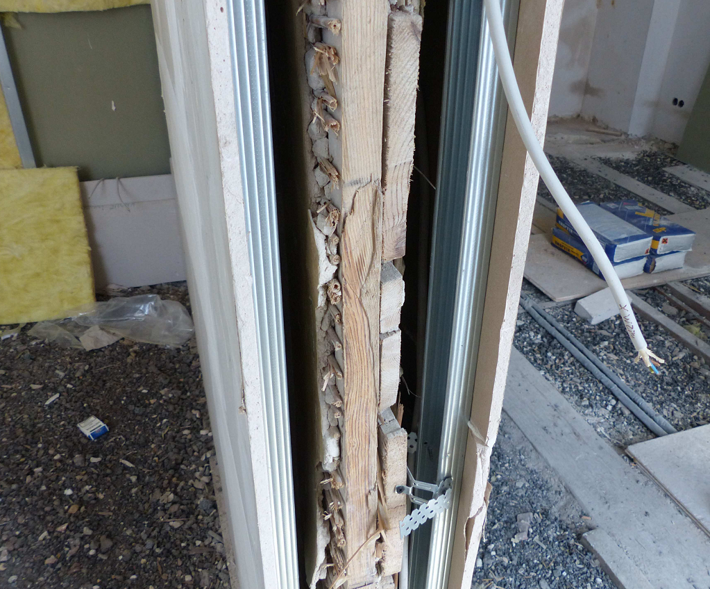

    Hallo Zusammen,
    ich bin neu hier im Forum und möchte mich erst einmal vorstellen. heiße Niklas, mitte 30 und habe eine sanierungsbedürftige Altbauwohnung (BJ 1910) in Berlin gekauft. Einen Großteil der Sanierungen möchte ich mit meiner Freundin selber machen und hätte ganz gerne hier und da einmal Rückmeldung ob es so passt bzw. Anregung wie es besser geht.
    Gerade geht es für mich darum inwiefern ich die bekannt, berüchtigten Rabitzwände etwas verstärken kann. Da die Wohnung auf einem technischen Stand der 60er Jahre ist, muss auch die Elektrik neu gemacht werden. Um die dünnen Rabitzwände durch die Dosen und Schlitze nicht zu stark zu schwächen, habe ich nun überlegt einseitig eine Lage Gipskarton mit Knauff Perlfix zur Versteifung und Verstärkung auf die Wand zu kleben. Schlitzen würde ich dann nur einseitig und die Dosen versetzt setzen.
    Das ohne Verstärkung zu machen traue ich mich selbst bei flachen Schlitzen nicht recht. Gerade die lange Wand kann man etwas in leichtes Schwingen bringen wenn man am Türrahmen kräftig wackelt. Auch da wäre eine Versteifung sicher gut, oder?
    Überdies habe ich so eine Wand zwischen Küche und Bad. Küchenschränke direkt an die Rabitzwand zu kanllen sehe ich nicht. Jetzt wäre die Idee da eine Lage 10er OSB flächig anzubringen und darüber eine Lage Rigips. Hier fehlt mir aber noch etwas die Idee wie ich da eine vernünftige flächige Verbindung hinkriege. (Dübeln, Kleben....) Vielleicht hat jemand ja eine Idee, oder Erfahrung mit so etwas.
    Danke und viele Grüße
    Niklas

    Eine Drahtputzwand. Auf ein Drahtgeflecht wird Mörtel aufgetragen (ursprünglich aus Gips, Kalk, Sand, Leim und Kälberhaaren). Typisch für Berlin.

    Die würde ich wahrscheinlich rückbauen und stattdessen eine Trockenbauwand stellen, die dann auch die Installationen aufnimmt. Für die Hängeschränke entsprechende Verstärkungen vorsehen.

    Leider nicht ohne Weiteres möglich nach meiner Kentniss, da die Wände in allen Geschossen an der selben Stelle sind und somit statisch belastet sind. Sie haben zwar keine tragende Funktion, würden aber dazu führen, dass sich die Decke darüber neu setzt und die Nachbarn Risse bekommen.

    Ich bin ja sonst aus gutem Grund zurückhaltend mit Aussagen zur Statik, aber eine Rabitzwand trägt garantiert nichts, außer sich selbst. Ich würde da auch nichts dran aufhängen wollen, maximal ein ungerahmtes Poster.
    Bevor du da irgendwas dran umbaust, solltest du aber noch einen Blick in die Teilungserklärung werfen. Sollte die Wand zum Gemeinschaftseigentum gehören, brauchst du für jede Veränderung die Zustimmung der Eigentümergemeinschaft.

    Wir haben auch Rabitzwände im hohen Norden
    Bei uns ist aber auch ne Holzkonstruktion darunter. Bist Du dir sicher, dass das bei euch nicht auch der Fall ist? Da hält ja sonst nicht einmal ne Lampe.

    Beispielbild für die Ertüchtigung einer Bretter-Bohl-Wand (übliche Berliner Atbau-Bauweise, nicht tragend + vergleichbar mit Rabitzwand).
