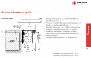

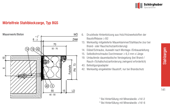

    Ja als BlockZarge (Stockzarge) von Hörmann mit flächenbündigem Türblatt und Leibungsfalz. Im Grunde ist das dann Bauart Turnhallenzarge nur preiswerter.

    hier sowas geht zum Beispiel auch, also natürlich bei Dir nicht im Trockenbau.
      68,9 KB

    Stöbern auf der Hörmann Seite hat mich jetzt nicht viel schlauer gemacht. Kannst du mir da einen genaueren Tipp geben? Sonst bleibt mir wohl nur der Gang zum Fachhändler, bevor ich mir was bestelle, was dann nicht passt.
