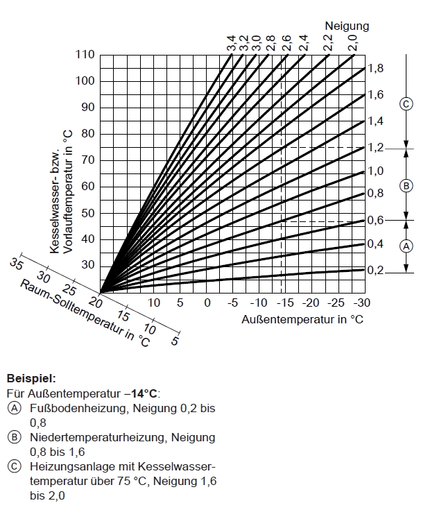

    Hallo ich habe eine frage zur heizkennlinie.grundlegend verstehe ich sie. Dennoch verstehe ich folgendes nicht.
    Wie erreiche ich eine vorlauftemperatur von 50 grad?
    vissmann Öl heizung vitolaplus 300 mit vitotronic 200 kw1
    normale Raumtemperatur 23 grad
    nachtabsenkung 23-05 uhr auf 21
    gradneigung 1.2
    niveau 2
    außentemperatur laut Thermometer -1 grad Außentemperatur laut vissmann 2 grad
    so laut heizkennlinie müsste ich doch eine vorlauftemperatur von 70 grad haben oder nicht? Bei mir liegt sie allerdings bei 40-43 grad.Das wäre ja eher eine Neigung von 0.6ich möchte gerne 50 grad haben.

    Schau mal hier kannst du nachrechnen:
    http://ewsch.de/cms/index.php?id=211
    In der Betriebsanleitung von der Vitotronic ist die Kennlinie auch nochmal abgedruckt.
    Vielleicht ist das Niveau auf -2 und nicht auf +2 eingestellt.
    Werkseinstellung ist Niveau 0 und 1,4

    ich habe nie gesagt das ich 70 grad VL haben möchte, das ist ja viel zu viel. Ich wollte wissen was ich einstellen muss damit es wärmer wird.
    Was ich nicht verstanden habe warum die VL laut Kennlinie nicht in der Skala mit meiner Einstellung übereinstimmt. Ich habe eine Neigung von 1.2 und eine Außentemperatur von 0 Grad.
    Laut Matrix wären das 75 Grad vl. oder sehe ich das falsch. Ich möchte es verstehen.

    lt. Kennlinie hast Du bei Neigung 1.2 und 0° AT eine VL Temp von ~46°

    Die Skala für die Neigung ist rechts.
    Du musst der schwarzen Linie welche rechts im Diagramm bei 1,2 endet nach links unten folgen bis zur Stelle an der sie sich mit der Aussentemperatur auf der X-Achse kreuzt.

    Randbedingungen sind doch eindeutig, bei 20°C RT, Steigung 1,2, ist eine theoretische VLT ~ 50°C erforderlich.
    Ob das tatsächliche hinreichend ist, ist unbekannt, da Niemand die Heizlast, die Heizflächen- und Rohrnetzdimensionierung kennt.
    Wenn die RT nicht erreicht wird, bleibt nur Steigung und/oder Fußpunkt verschieben und/oder den Volumenstrom zu erhöhen, womit gleichzeitig die Verbrauchskosten steigen.

    Raumtemperatur:
    Generell zu niedrig: Niveau erhöhen
    Insbesondere an kalten Tagen zu niedrig: Neigung erhöhen
    In der Übergangszeit zu gering, an kalten Tagen ok: Niveau erhöhen, Neigung senken
    In der Übergangszeit zu hoch, an kalten Tagen ok: Niveau senken, Neigung erhöhen
