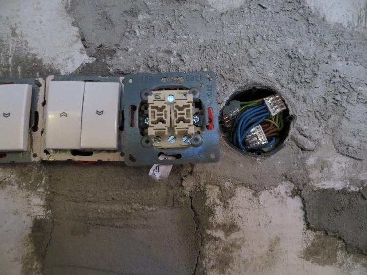

    aufgrund der anstehenden Verklinkerung einer Wand sollte die Elektrik anderst verlegt werden (von längs in quer).
    Das war auch so kein Problem. Nur ist mir aufgefallen (beim Öffnen der Wand), dass dort sehr viele Kabel liegen (ich glaube es waren 7Kabel x 3x1,5²). Auch kein Problem. Nun habe ich Schlitze geklopft und die Schalter quer verlegt. Stellt das bzgl Wäreentwicklung ein Problem dar?
    Wie gesagt die Wand wird Schiefer verklinkert?
    Viele Grüße
    Tidl

    Vermutlich handelt es sich um Jalousie/Rolladenschalter o.dgl? Diese sind ja zumeist nur kurzzeitig in Betrieb, mit recht ueberschaubarer Leistung. Die Waermeentwicklung wuerde zum Problem, wenn mehrere der Leitungen mit relativ hohen Strom (nahe dem Iz) der Leitung ueber laengere Zeit betrieben wuerden. Also z.B mehrere Steckdosen, mit Elektrogrill, Heizstrahler, Aussenbeleuchtung und Musikanlage u.a. fuer einen langen Grillabend...

    Was geschieht mit der Dose mit den vielen bunten Drähten?:Baumurks:bef1013:
    Abgesehen davon, könnte es auch ein Doppel-Wechselschalter sein.
    Könnte!

    Du weißt aber schon, dass nach DIN VDE 0606 T.1 die maximale Anzahl der Klemmen und Leiter in einer Verbindungsdose einzuhalten sind?

    Warum wurde dann die Wandöffnung der freigelegten Leitungen verputzt?
    Ich vermute mal,man sollte die Finger von Dingen lassen,die man nicht gelernt,studiert,praktiziert etc. hat.

    @ralf9000
    Absolut korrekt!
    und wenn man genau hinschaut,sogar auf/in der GERÄTEDOSE beschriftet
