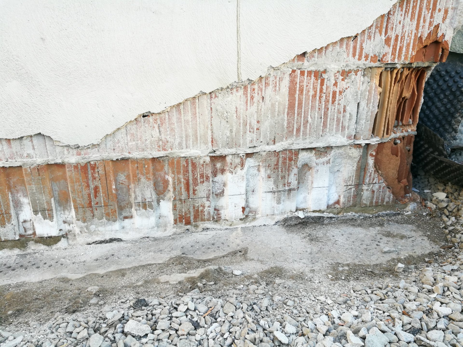

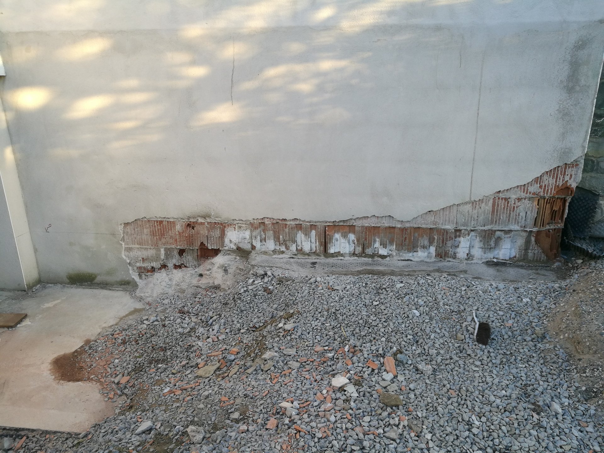

    Ich habe bei mir aktuell folgende Situation.
    24er Porotonstein Mauer steht auf Betonfundament. Die Horizontalsperre aus Bitumenlage ist zwischen der ersten und zweiten Steinreihe eingebracht. Daher zieht nun die erste Steinreihe Feuchtigkeit und der Putz platzt ab. Den feuchten Putz habe ich nun abgeschlagen, sodass der Stein nun frei liegt. Nun meine Frage: Gibt es eine Horizontalsperre in Form einer Folie oder eines Anstrichs den ich an die vorhandenen Horizontalsperre anschließen kann? Das ganze sollte auch als Putzträger fungieren. Bis zur Hälfte des unteren Steins wird später die Bodenplatte meiner Garage aus WU Beton gegossen. Die Länge der Stelle ist ca. 3m das Ganze ist daher überschaubar. Da gibt es doch bestimmt eine Lösung. Die Wand wird später die Innenwand meiner Garage.
    Danke für eure Hilfe.
    Gruß Jörg

    Fehlt denn die Abdichtung nach DIN 18195 bis min. 15cm über Gelände überall?
    Wer ist denn hier der verantwortliche Planer?
    Die Steine machen das sonst noch 2 Winter mit bevor die wegbröseln.

    Moin, das ganze ist natürlich nicht nach DIN usw. Die Frage ist nun was man da machen kann um die Situation best möglich zu verbessern. Wer hier für was verantwortlich ist ist erst mal nicht relevant, im Zweifel bin ich das selber.

    Ok ich sehe zwar keine Abdichtung, aber egal.
    An Den Bereich auf dem Foto musst du jedenfalls noch die Abdichtung ergänzen bis 15cm über Oberkante Gelände, z.B. KMB.
    Die ausgebrochen Steine vorher wieder mit Mörtel glattstreichen und bei der Hausecke vielleicht mal einen Statiker fragen, ob da noch genug vom Stein übrig ist.

    wenn du Glück hast, dann reicht es vielleicht das Fundament und die erste Reihe von außen mit einer Dickbeschichtung
    abzudichten. Vermutlich kommt das meiste Wasser aus der Richtung.

    Möglichkeit 1.
    Ich stemmen partiell die untere Steinreihe weg. Vielleicht immer so drei Steine und bringe auf dem Fundament nachträglich eine Bitumenlage Auf. Danach werden die fehlenden Steine wieder eingemauert.
    Möglichkeit 2.
    Mit Steinsäge knapp oberhalb des Fundamentes immer Abschnittsweise einsägen und Bitumenlage einbringen. Wie bekomme ich den kleinen Spalt wieder gefüllt, sodass wieder "Druck" auf dem Fundament ist?

    @Andybaut ja so hat das vorher auch ausgesehen. Auf dem Putz war eine Dickbeschichtung aufgetragen und die Feuchtigkeit kam tendenziell von rechts.
    Bin mir nicht ganz sicher ob das so reicht.

    Wenn ein Betonfundament vorhanden ist, sollte keine Feuchtigkeit von UNTEN kommen.
    Aber die Feuchtigkeit kommt von den Seiten.
    Die Äußere Seite und die innere Seite müssen abgedichtet werden:
    Innen- und Außenputz 30 cm über GOK bzw. geplanter Höhe des Betonbodens entfernen.
    Jeweils innen und außen eine Hohlkehle aufbringen - dafür muss das Fundament angeschliffen werden, bis die "Steinchen"-Struktur sichtbar wird (= Entfernung Zementleim).
    Dann die Hohlkehle.
    Zur Egalisierung der Fehlstellen und "Glättung" der Oberfläche eine dünne Lage Sperrputz.
    Nach 5 Tagen 2 x Dichtschlämme mit jeweils 2mm Nass-Schicht-Dicke .
    Beim 2ten Auftrag Nass in Nass groben Sand anwerfen als Haftverbesserer für den abschließenden Sockelputz.

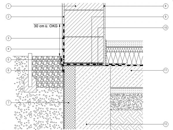

    Hallo, ich glaube Du hast mich da falsch verstanden. Bei Dir fehlt die seitliche Abdichtung, wie auch schon Manufact schreibt. Nur bin ich mir nicht sicher, ob nicht KMB besser geeignet ist als ne Dichtschlämme. Später brauchst Du dann noch einen Sockelputz.
    Schau mal hier: die gestrichelte Linie 30cm hoch ist die Abdichtung und die fehlt anscheinend.

    Keine KMB, da
    A. Nicht UV-beständig
    B. Nicht überputzbar.
    Bez. der DS kannst Du bei der geringen Feuchtigkeitsbelastung alle bekannten Hersteller wie Weber, Rajasil, Remmers, PCI, etc. verwenden
