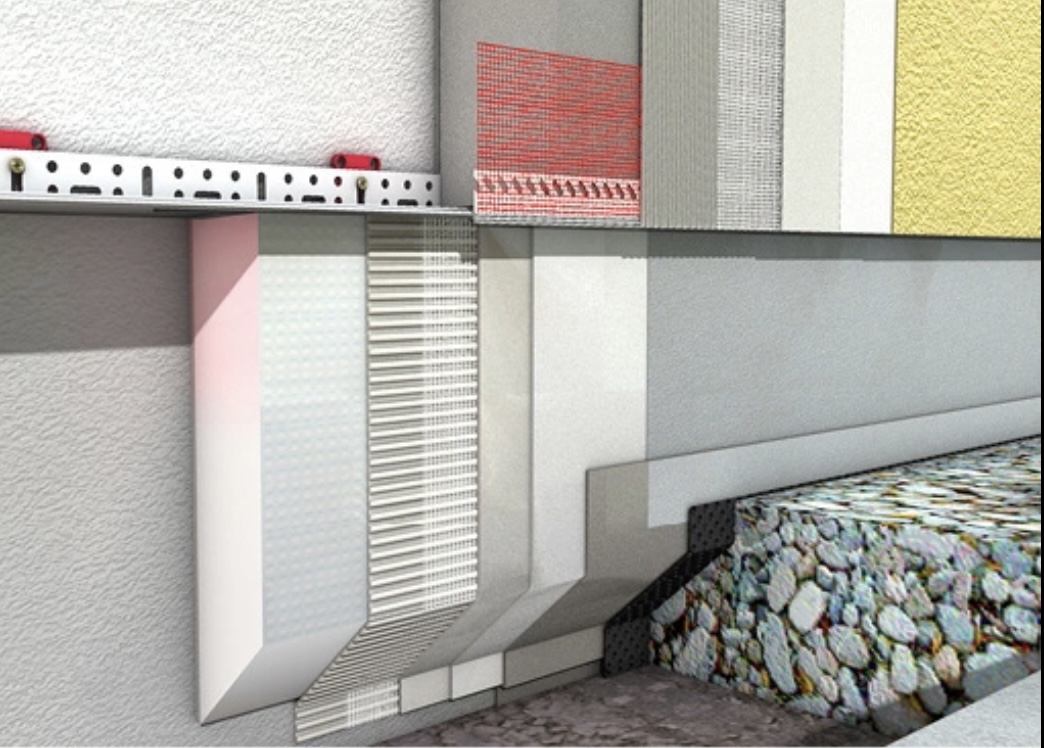

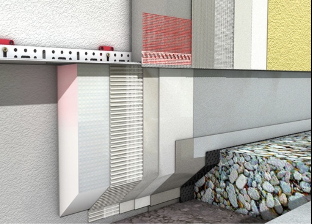

    Wie muss ich mir das Dichtband denn vorstellen?
  12. #12 Fabian Weber, 18.03.2025
    16.543
    6.601
  13. #13 Baggerbedrieb, 18.03.2025
    Baggerbedrieb
    Baggerbedrieb
    13.09.2012
    1.681
    661
    Zimmermann auf Abwegen
    Augsburg
    Na klassisches Fugendichtband aus EPDM eben. Oder eben als Blech ausgeführt.
