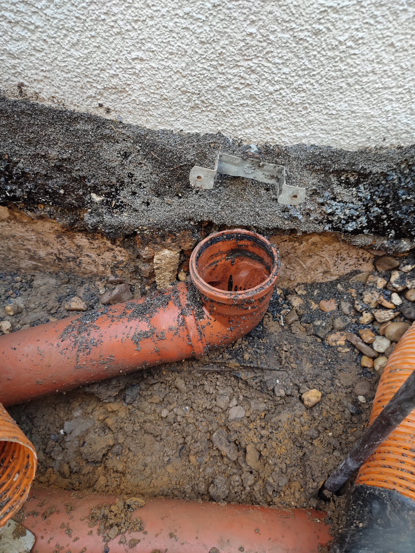

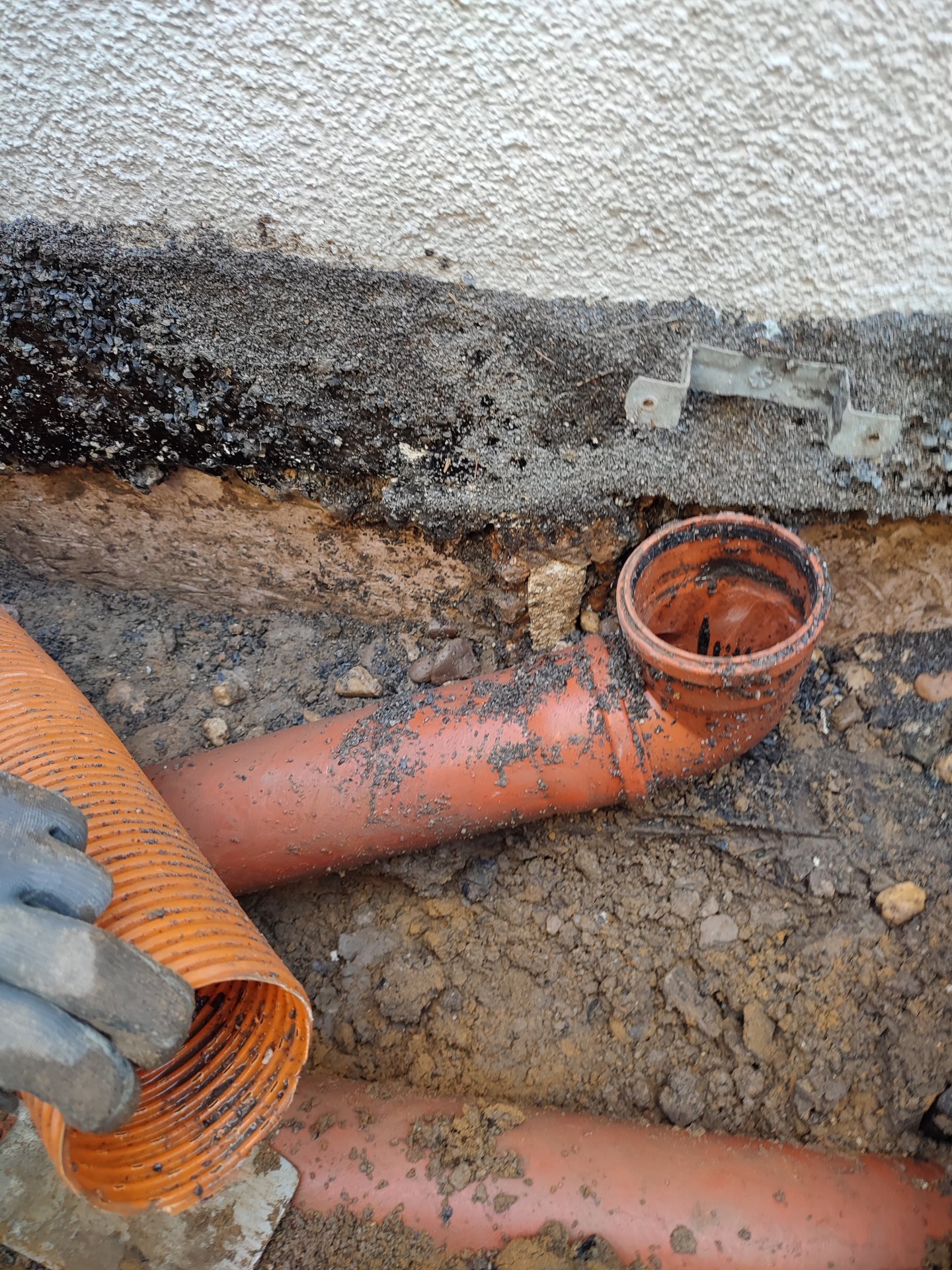

    Liebes Forum,
    ist die vertikale Abdichtung hier in Ordnung oder lässt sich das anhand der Bilder nicht beurteilen?
    Viele Grüße

    Ich sehe keine Abdichtung…

    Ich auch nicht.

    Me neither

    Oh, ich dachte, dass schwarze oben wäre eine Bitumenschicht.
    Dann anders gefragt: Wenn keiner eine sieht? Muss bei einem Haus auf Bodenplatte (ohne Keller) überhaupt eine Abdichtung sein. Straßenniveau ist ca. 60 cm höher.

    Wie alt ist das Haus?

    Gutachter !

    Ich seh auch nur n bissl Bitumenanstrich aber keine irgendwie sinnvolle Vertikalabdichtung
