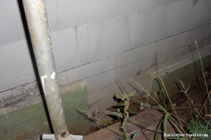

    Wir bauen ohne Keller, Mauerwerk 17,5 Kalksandstein und 16 cm WDVS, ausgeschrieben nach VOB. Bereits fertiggestellt sind: WDVS + Armierung (Gewebe), es ist noch nicht verputzt. Nach fertigstellung soll ein Ring aus Kies um das Haus angelegt werden.

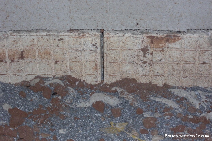

    1. Die Perimeterplatten im Erdbereich, sprich welche die Bodenplatte abdichten sollen sind teilweise angeklebt und teilweise nur angelehnt, d.h. sie werden vom angefüllten Erdreich gehalten. Dazu kommt das sie in sehr vielen Bereichen nicht sauber, plan gesetzt sind, sondern grosse Spaltmasse aufweisen (ich versuche ein Bild anzuhängen).
    2. Es ist keine Bitumenschicht gegen Kapilarfeuchte vorhanden, d.h. der Übergang von Bodenplatte zum Mauerwerk ist so aufgebaut:

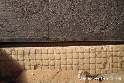

    Permimeterplatten/Erdbereich, Sockelschiene um gerade aufbauen zu können mit erster "Lage" Perimeterplatten des WDVS, Übergang beider Perimeterbereiche sollen mit PU ausgeschäumt werden. Am Bodenplatten/Mauerwerkübergang selbst ist nichts vorhanden.
    Und nun unsere Bedenken:
    Müssen die Platten im Erdbereich geklebt werden und sind die Schlitze/Spaltmasse bedenklich ?
    Ist mit Nässe hinter den Platten zu rechnen, bzw. ist ein Anstrich zwingend vorgeschrieben und hätte dieser automatisch vom Rohbauer mit gemacht werden müssen (z.B. nach DIN etc.) ? Es wurde auch noch vorgeschlagen im unteren Bereich grossflächig Armierungsmasse nach unten zu ziehen und nach dem Verputzen noch Bitume anzustreichen, aber genügt das, bzw. das ist ja dann nicht direkt am Mauerwerk + Übergang, sondern davor ?

    Anstelle der dunklen Platten wie hier sind es normalerweise Perimeterplatten, dieser Bereich ist hier aber überdacht, deswegen Normale. Dazwischen kommt dann der PU.
    Das Bild mit der grünen, ausgebrochenen Dämmung ist die Garage !
    Beispiel für einen Spalt !
