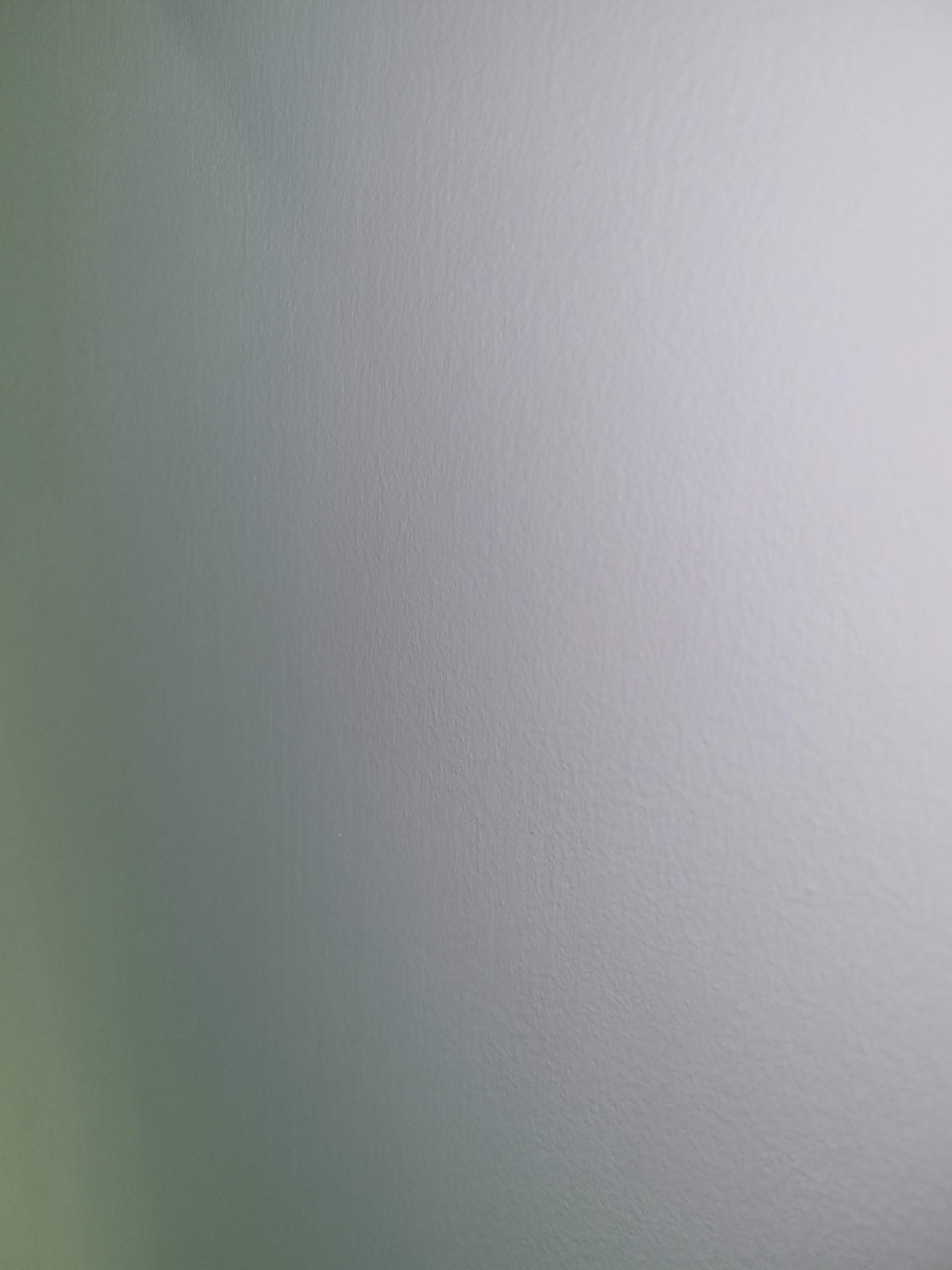

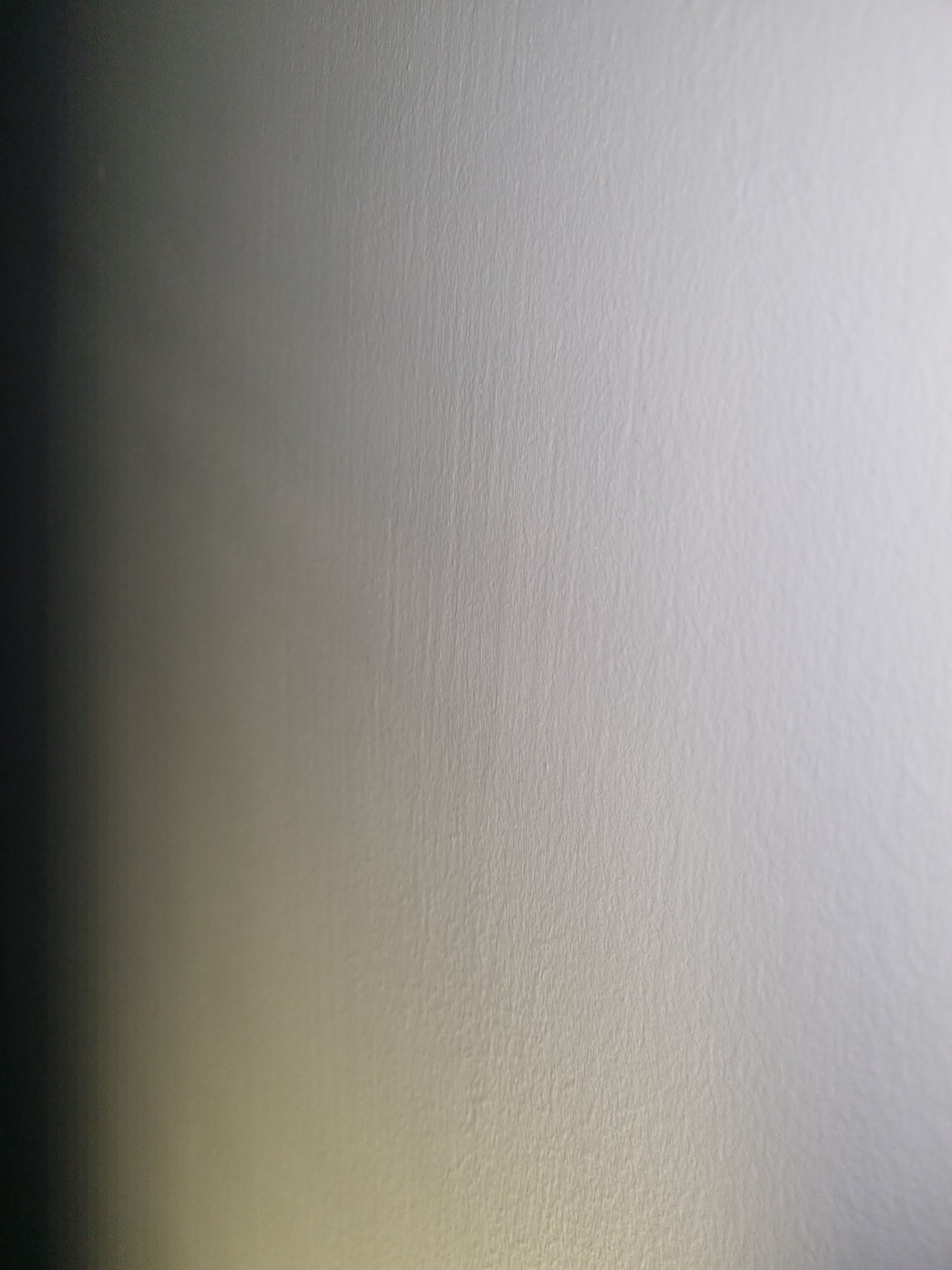

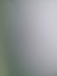

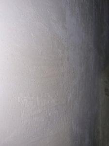

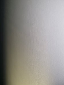

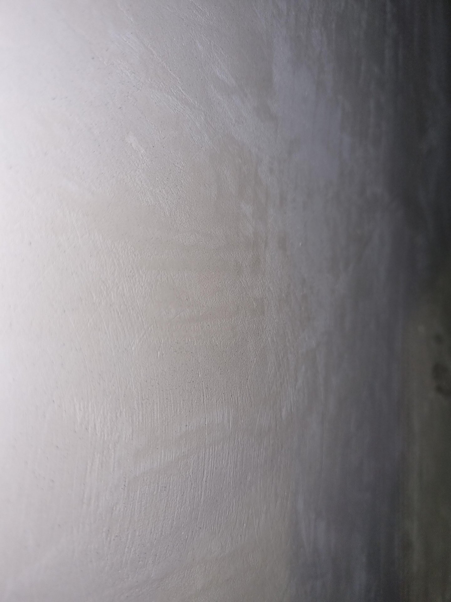

    im Altbau hat der Meiste die Wand verspachtelt und mit Multifinish auf Q3 gebracht (ich denke ist Q3).
    Nach dem streichen sehe ich gerade vertikale Rielen in der wand unter seitlichem Licht. (1 und 2 sind gestrichen, 3 noch nicht behandelt).
    Ich hab vor dem streichen mit einer Tiefengrund Bürste grundiert (wobei auf der steht "Universal bürste", sieht auch wie eine Kleisterbürste aus)
    Kurz und knackig,
    1. Habe ich beim streichen Mist gebaut?
    2. Habe ich mit der Bürste die Rielen da reingemacht beim Grundieren?
    3. Ist es einfach eine Q3 Spachtlung und für das perfrekte Ergebniss einer Glatten Wand fehlt noch eine Spachtelgang?
    Danke euch!

    1. Nein
    2. Nein
    3. eher Q2,5
    4. schleifen
    5. glätten
    6. nochmal schleifen
    7. gucken obs passt
