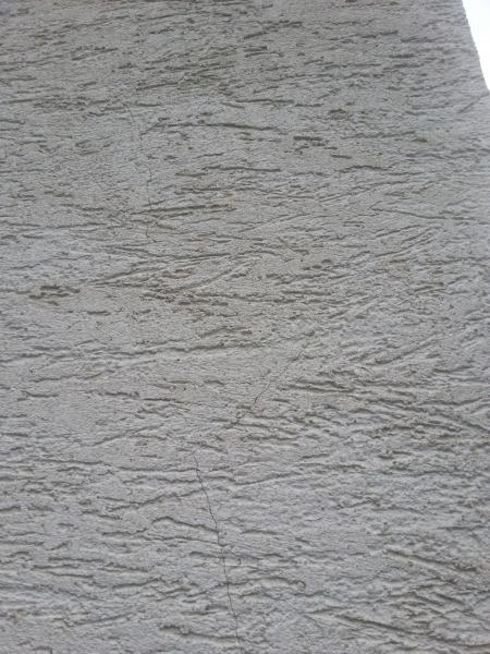

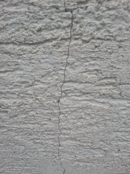

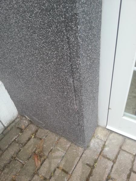

    Hallo Experten,
    ich hab schon das ganze Internet nach Putzrissen durchsucht aber mit den "typische Risse" kann ich nichts anfangen.
    Könnt ihr mir eine erste Einschätzung geben ?
    Das Haus ist von 1991.
    Danke

    die rissursache muss ergründet werden. das geht nur vor ort und lässt sich nicht anhand von bildern beurteilen.

    Diese Risse könnten statischer Natur sein( bei Dachrinne), d.h. der Untergrund setzt sich ein wenig, oder es ist eine Grundfeuchtigkeit in den Wänden welche den Putz wegdrückt.
    Man könnte sogenannte Spione setzen, welche die Bewegung der Risse anzeigen. Es ist nicht dramatisch, sollte aber beobachtet werden.
    Wenn es der Untergrund ist, ist eine Sanierung sehr aufwendig. Wichtig ist, daß keine Feuchtigkeit durch die Risse eindringen kann. D.h man sollte wenigstens drübermalen.
    Dann sieht man auch, wenn der Riß wiederkommt.

    vielen dank für die erste Info.
    Sind Setzrisse nicht normalerweise diagonal?
    Werde die Risse mal in den nächsten Tagen ausbessern.
