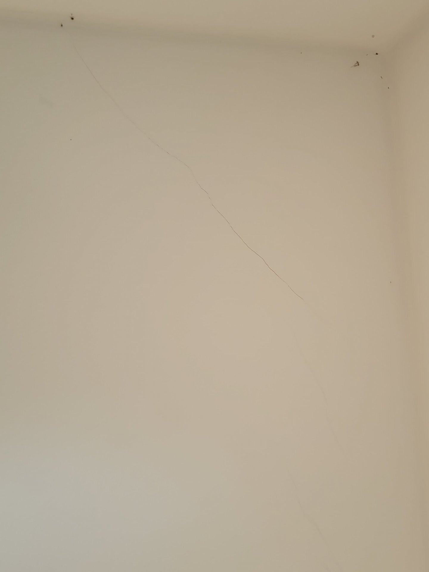

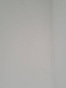

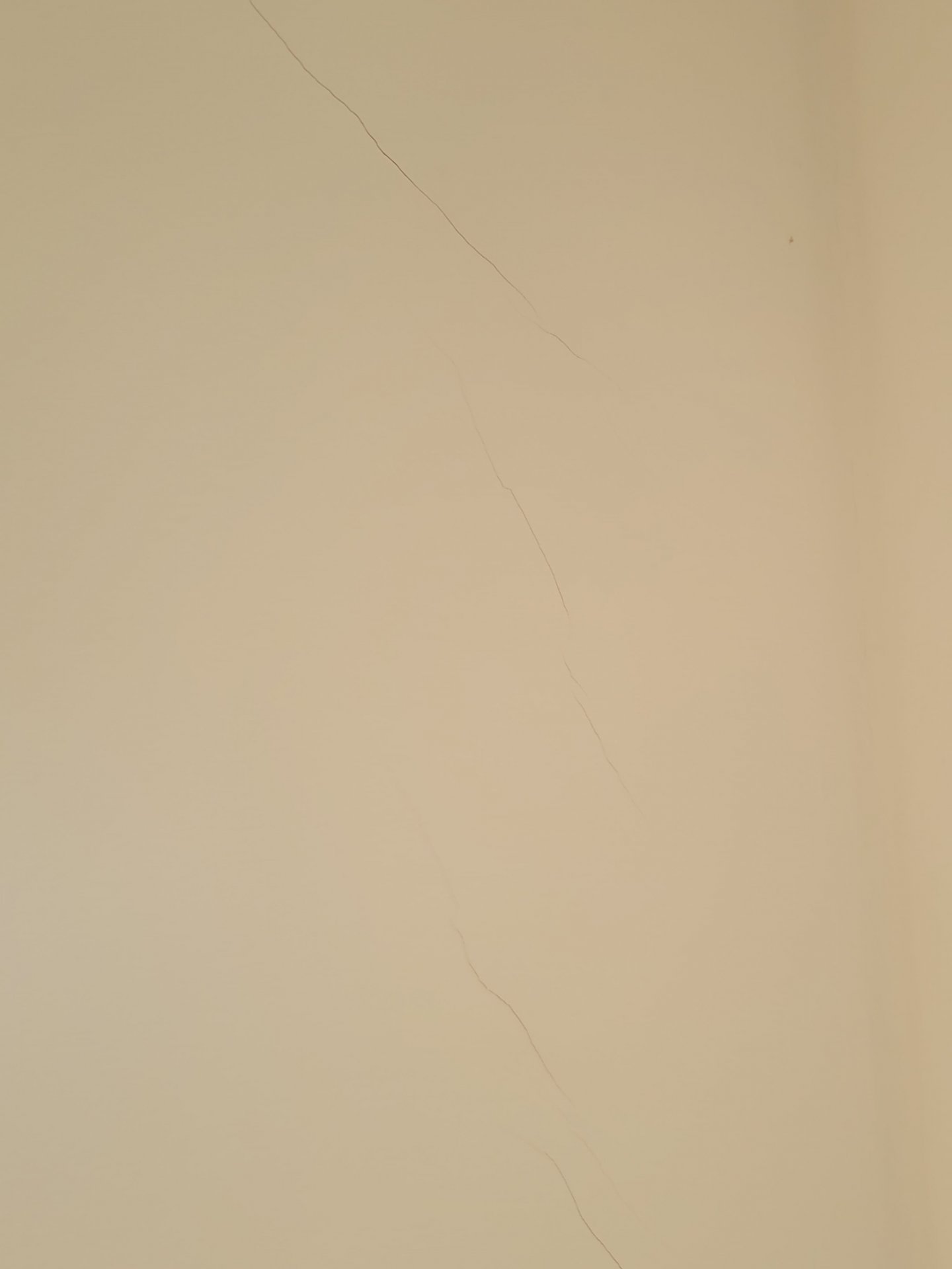

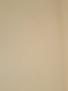

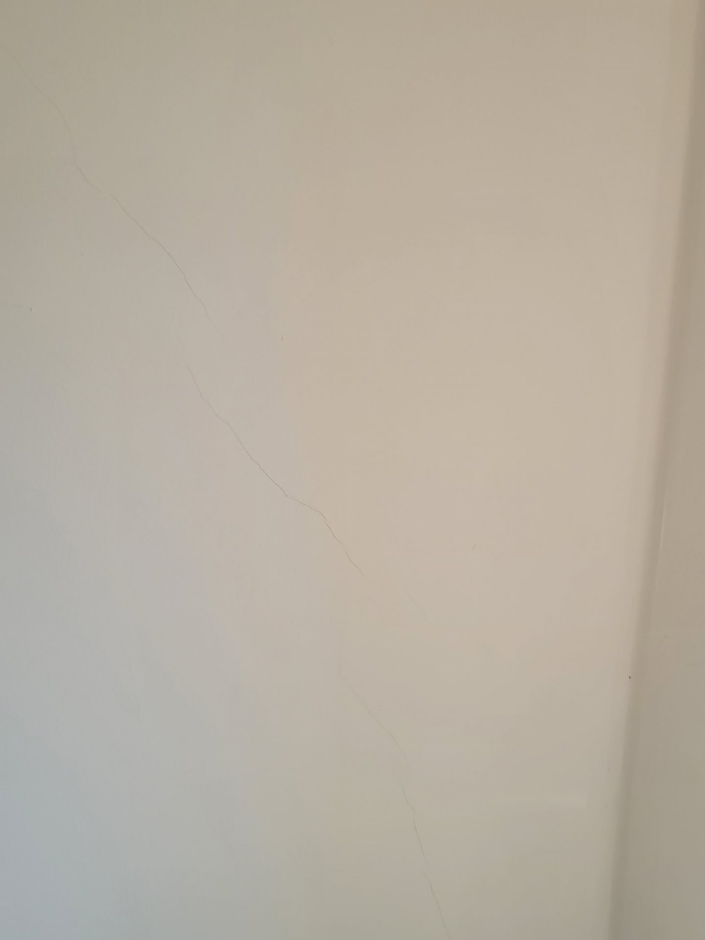

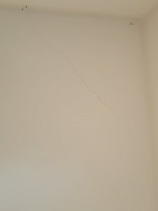

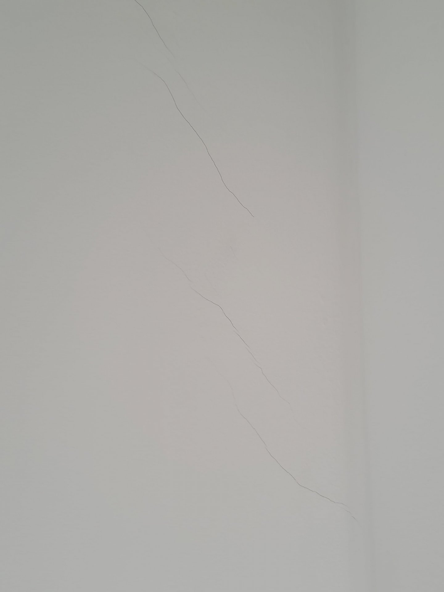

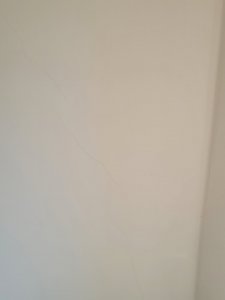

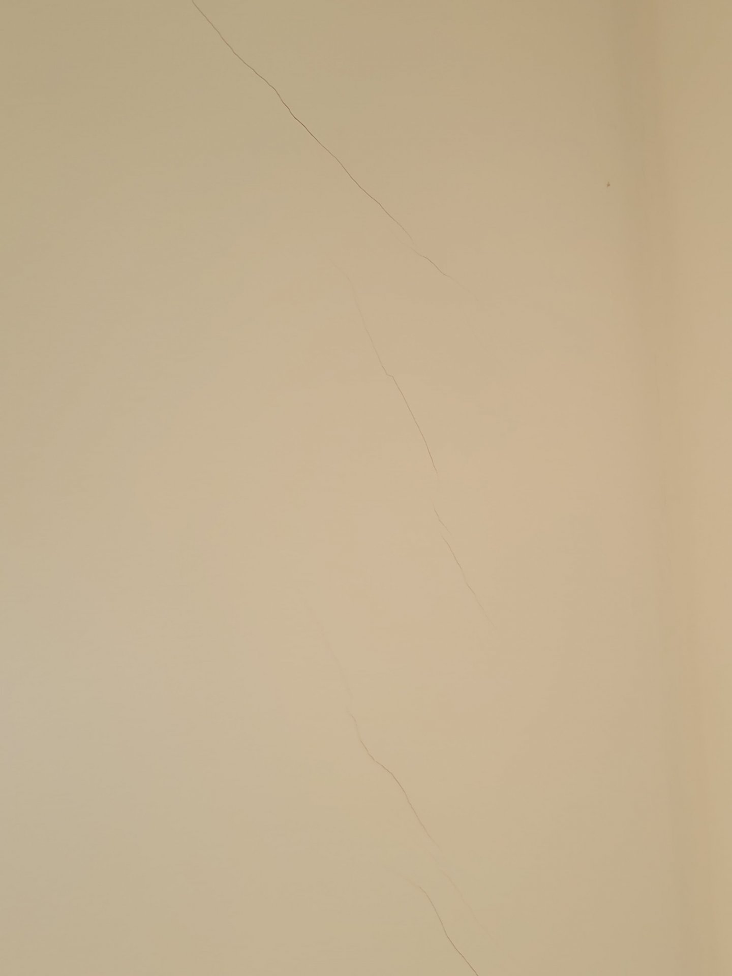

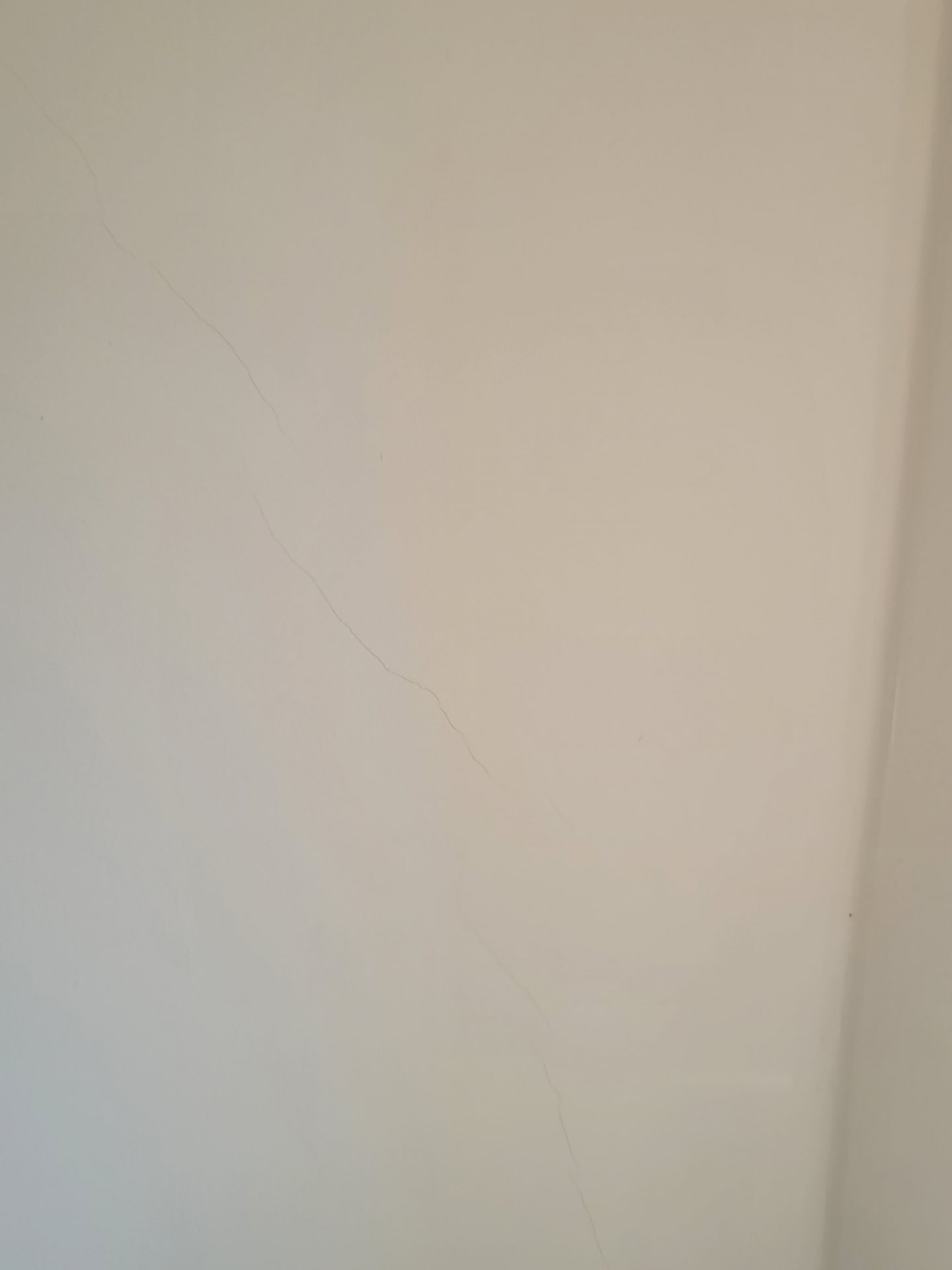

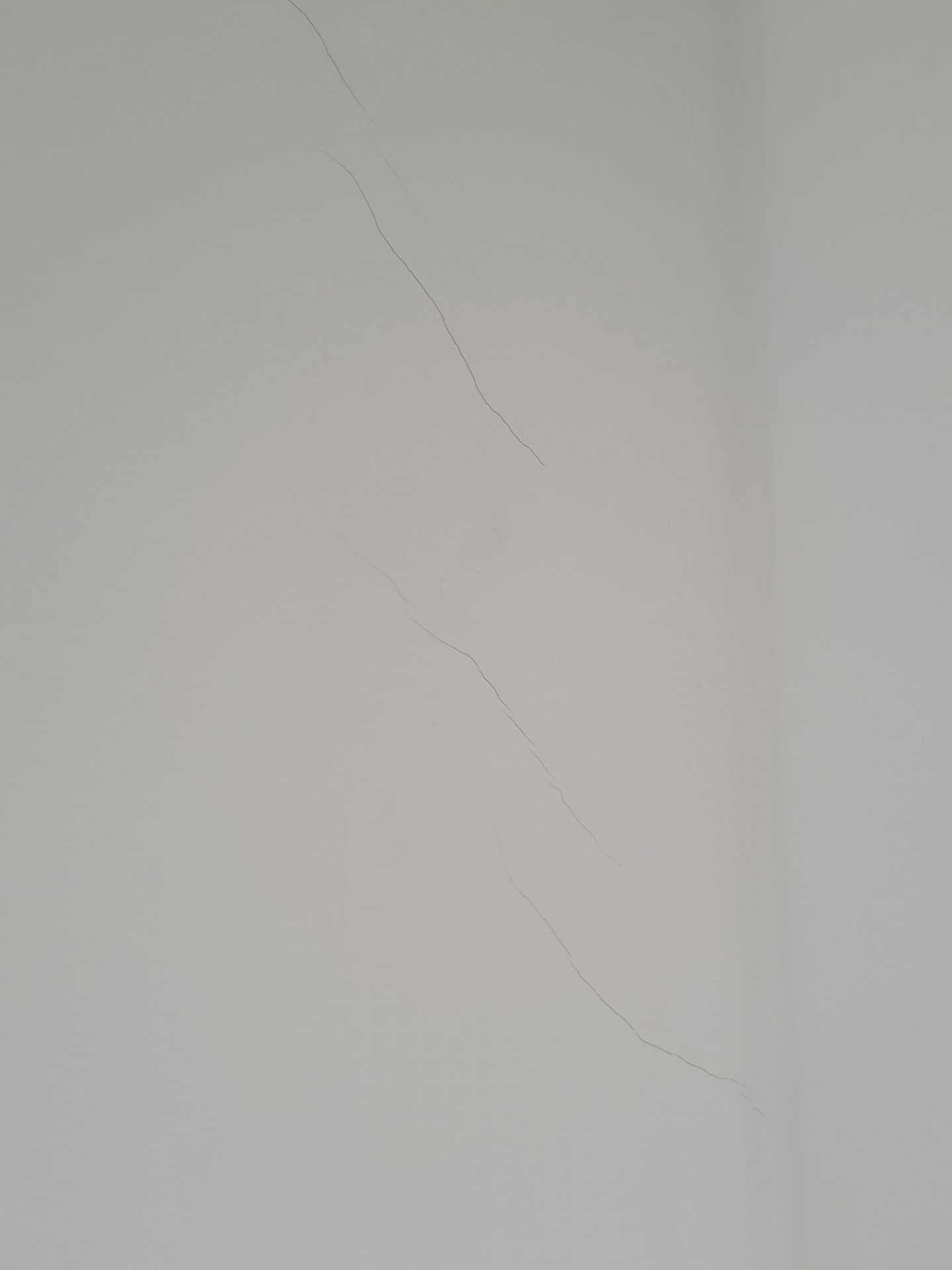

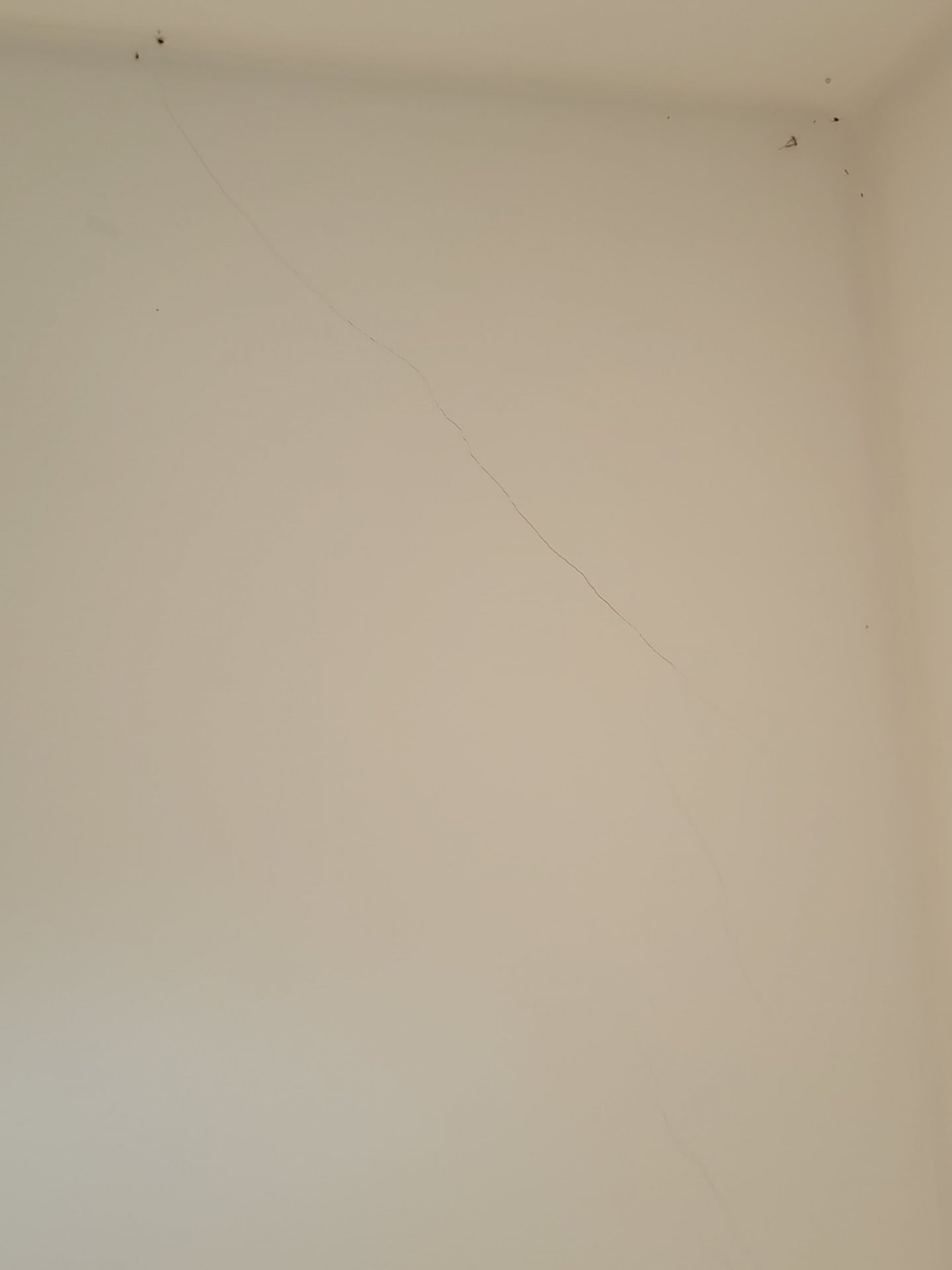

    Hallo Zusammen,
    Ich habe gestern einen Riss an der Wand entdeckt und wollte mal eure Meinung dazu hören, ob ich mir sorgen machen sollte oder nicht. Wenn man es genau nimmt, ist es nicht ein Riss sondern Mehrere diagonale Risse, die mehr oder minder parallel zueinander sind.
    Zum Haus selbst und zu der Lage: Es handelt sich um eine Doppelhaushälfte, ist Baujahr ~1910 und im Ruhrgebiet. Es gibt Keller, EG, OG und Dachboden.
    Der Riss befindet sich im OG an der mittleren innen-Wand des Hauses, welches die Doppelhaushälften trennt.
    Die Risse sind sehr nah an der Ecke und enden zum großen teil auch dort. Die Angrenzende Wand ist eine Außenwand welche nach Süd-West ausgerichtet ist.
    Der größte Riss (sowohl von der Länge als auch von der Dicke max. 1mm) fängt an der Decke an, verläuft näherungsweise im 45° Winkel herunter und endet an der Außenwand bzw. Ecke des Raumes. Weitere kleinere Risse verlaufen näherungsweise parallel zu dem oben beschriebenen Riss. Was mich beunruhigt ist, dass bis zum Boden Risse zu sehen sind, also nicht durchgehend von der Decke zum Boden, aber viele parallele kleine Risse.
    Interessant ist, dass die Risse Morgens (bis auf den Größten Riss) wieder verschwinden und fast unsichtbar sind. Jedoch denke ich, dass das auf Temperaturschwankungen zurückzuführen ist.
    Die Wand wurde letztes Jahr verputzt - jedoch würde ich ausschließen, dass der Putz das Problem ist, denn ich habe im EG, eine Etage drunter, die Wand angeschaut und siehe da, dort ist oben an der Wand auch ein kleiner Riss, welcher von der Ecke des Raumes ausgeht.
    Ich habe mit meinem Nachbarn gesprochen, welcher leider Tapeten auf seiter Seite hat, aber keine neuen Risse bei sich feststellen konnte. Jedoch hat er vor Kurzem (~1 Monat) Estrichplatten auf dem Dachboden verlegt. Könnten die Risse darauf zurückzuführen sein? Eine andere Vermutung ist: Wir haben letzte Woche Fließen im Raum darunter verlegt und der Fliesenleger hat dieses Vibrationsgerät benutzt - wobei ich sagen muss, dass die Fliesen auf neuem Estrich gelegt wurden, welcher wegen der neuen Fußbodenheizung auf 5cm Styropor ist und mit Randdämmstreifen von den Wänden Entkoppelt ist.
    Ich werde das Ganze auf jeden Fall genauer beobachten. Aber was ist eure Meinung zu den Rissen?
    Auf den Fotos habe ich oben immer ein Teil vom Riss aus dem Letzten Foto gelassen, damit man die relativen Positionen besser einschätzen kann.
