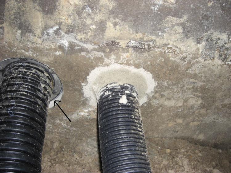

    die Kellerwand soll nachträglich abgedichtet werden (hier mit einem Produkt, welches laut Hersteller MDS und Bitumendickbeschichtung vereint: **mmers Mul**-Baudicht 2K). Wie im Bild ersichtlich, ist links eine Doy**-Dichtung eingesetzt worden (das rechte Rohr bekommt noch einen nachträglichen Rohrflansch spendiert). Vorgesehen ist die Abdichtungsmasse auch etwas in die Kernbohrung, also an die Dichtung (Pfeil) ranzuschmieren.
    Hat jemand Bauchschmerzen bezüglich der Verträglichkeit?

    Bei dem gewählten Material NEIN.

    Vielen Dank. Dann kann ja "losgeschmiert" werden.

    Und wenn Du irgendwann von Innen die Doy**-Dichtung mal nachziehen musst oder aus anderem Grund ran musst, machst Du Dir evtl. die Adichtung Außen kaputt. Zudem erinnert sich keiner später mehr an die Zusammenhänge. Ich würde aussen eine Abdichtung mitels "Or*it-Pipe" (oder vergleichbar) in die KMB einarbeiten und so von der Dichtung "entkoppeln".

    hmmmm, den Gedanken habe ich noch gar nicht gehabt. Aber warum sollte die denn nachgezogen werden müssen?
    Problem wäre aber, dass das Rohr 240mm Durchmesser hat. Dafür habe ich bisher noch keinen Rohrflansch zum nachträglichen Einbau entdeckt.

    Wirklich der Innendurchmesser der Dichtung, das konnte man dem Photo nicht entnehmen? Von der Firma (Or*it), die ich zitiert habe gibt es das nur bis 160mm, es wird aber mit dem Kragen 320mm abgedeckt. Ich habe aber die Dinger aber schon größer gesehen, weiß nur nicht von welchem Hersteller.
