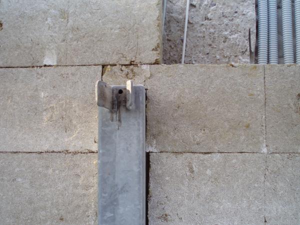

    Wir haben 2009 unser Haus mit einem WDVS von StO Dämmen lassen, Speedl.2 100 Dämmung Lotusputz.Seit 2009 sind wir mit AW und SV am Werk. Der SV hat aber meiner Meinung nach nur unzureichend Ahnung. Jetzt haben wir ein Gutachten bekommen was aussagt das Dichtbänder nicht gut sind da sie Wasserschäden verursachen.Ich verstehe dass nicht mehr da überall genau etwas anderes steht.Es geht um Fensterbankanschlüsse, Dachanschluß Holzbalkenanschluss Simskastenanschluss etc.
    Was ist nun Stand der Technick?

    Hallo Stefan, es handelt sich um Fugendichtband von Sto, P8040113.jpg was hier fehlt unter anderen
    MfG Matze

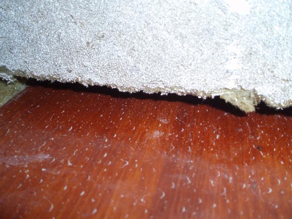

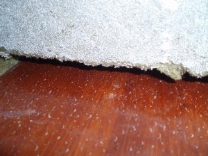

    P8060164.jpg hier fehlt
    es
    P8050157.jpg und hier
    MfG Matze

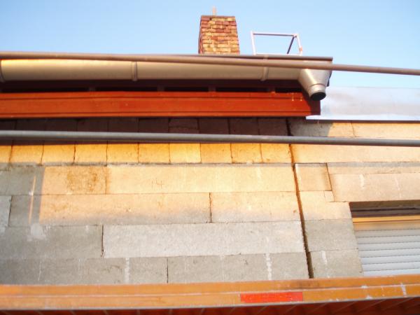

    ich bin ja kein Maurer, aber - wenn ich mir das letzte Bild so betrachte, braucht´s da kein Überbindmaß??? (obere beiden Reihen)

    Die Dämmelemente sollten eigentlich mindestens 10cm überlappend geklebt werden, zumindest ist das so bei den EPS Platten üblich (darüberhinaus sind Kreuzfugen zu vermeiden während T-Fugen unvermeidlich sind, so wie bei den Legoklötzen wo mit überlappenden Steinen die Stabilität erhöht wird).
    wie es bei den Mineralwolle-Platten ist kann ich nicht sagen da sich die Mineralwolle sicher anderst verhält als EPS bzgl Dehhnung und Rissausbreitung (aus dem Bauch heraus viel toleranter als das 'starre' EPS).

    beim mauerwerk auf bild 2 liegen die stoßfugen übereinander - nicht zulässig!

    Das sind die Dämmplatten....

    Kenn ich nicht,denke aber das die durchgehende Fuge auf Bild 2 mein kleineres Problem ist.
    Wenn ich noch an die Klebestärken von über 2cm denke und zu 75 % ohne Dübel....
