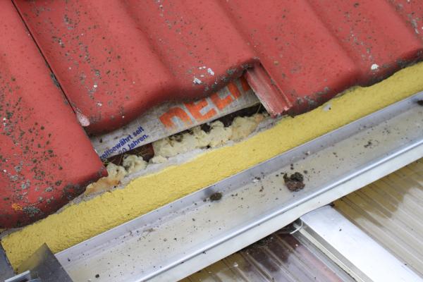

    Wenn aber an Wänden 0% sind,finde ich es nicht tolerant,da die Rechnung eine komplett Verdübelung aussagt.Ich stelle morgen einmal ein paar nette Bilder online.

    Ich persönlich würde den Verantwortlichen des Fachunternehmens hier, falls wirklich bei der Sanierung keine Dübel benutzt worden und, neben den technischen Problemen, dennoch eine Verdübelung auf die Rechnung kommt, wegen Betrug belangen.
    Wenn soetwas ähnliches in einer Spesenrechnung passiert da verliert man als Angestellter den Job...; aber auf dem Bau wird darüber hinweggesehen.

    So sieht ein fachgerechter Anschluss unter einer Dachrinne aus.Stand der Technik:yikes
