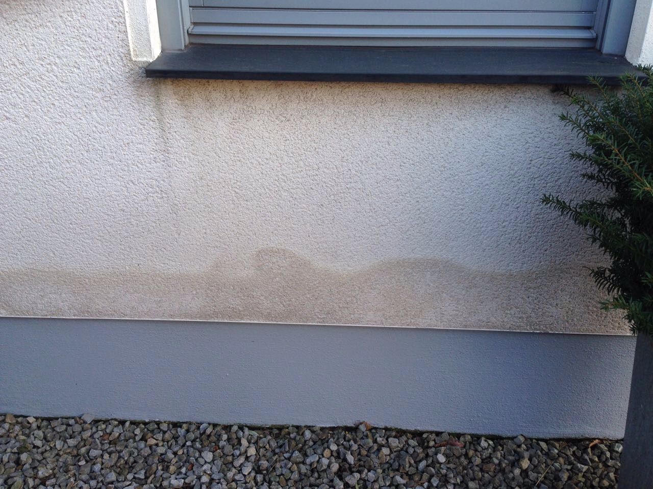

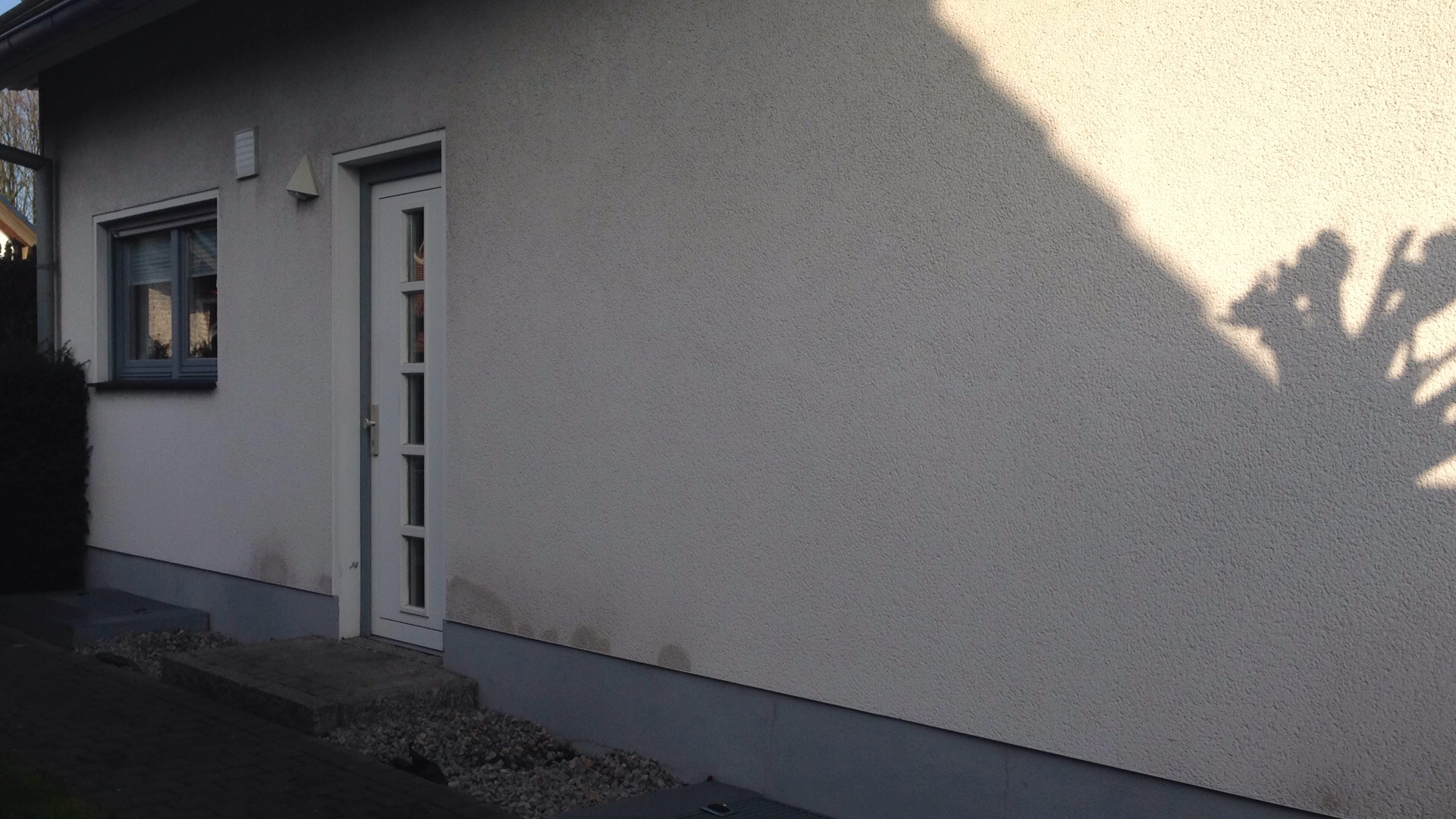

    wir haben vor 1 Jahr ein Haus gekauft - Baujahr 2001. Soweit alles super. Der Vorbesitzer hat die Putzfassade einigen Stellen versucht zu reinigen. Der Schuss ging leider nach hinten los und zurückgeblieben sind beige Stellen (die Fassade ist weiß). Diese Stellen sind auf den ersten beiden Bilder zu sehen (7518 und 7526). Ich würde die Fassade jetzt an anderen Stellen gerne reinigen. Bevor ich den gleichen Fehler mache, wollte ich herausfinden, um welche Art Putz es sich handelt. In der Baubeschreibung steht Kratzputz. Nach meinem Verständnis ist das die Verarbeitungsart und es kann sowohl mineralischer als auch Kunstharzputz sein. In der Baubeschreibung der Garage steht Kunstharz-Edelputz. Gerage und Haus sind definitiv mit dem gleichen Putz verputzt worden.

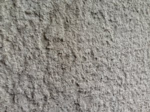

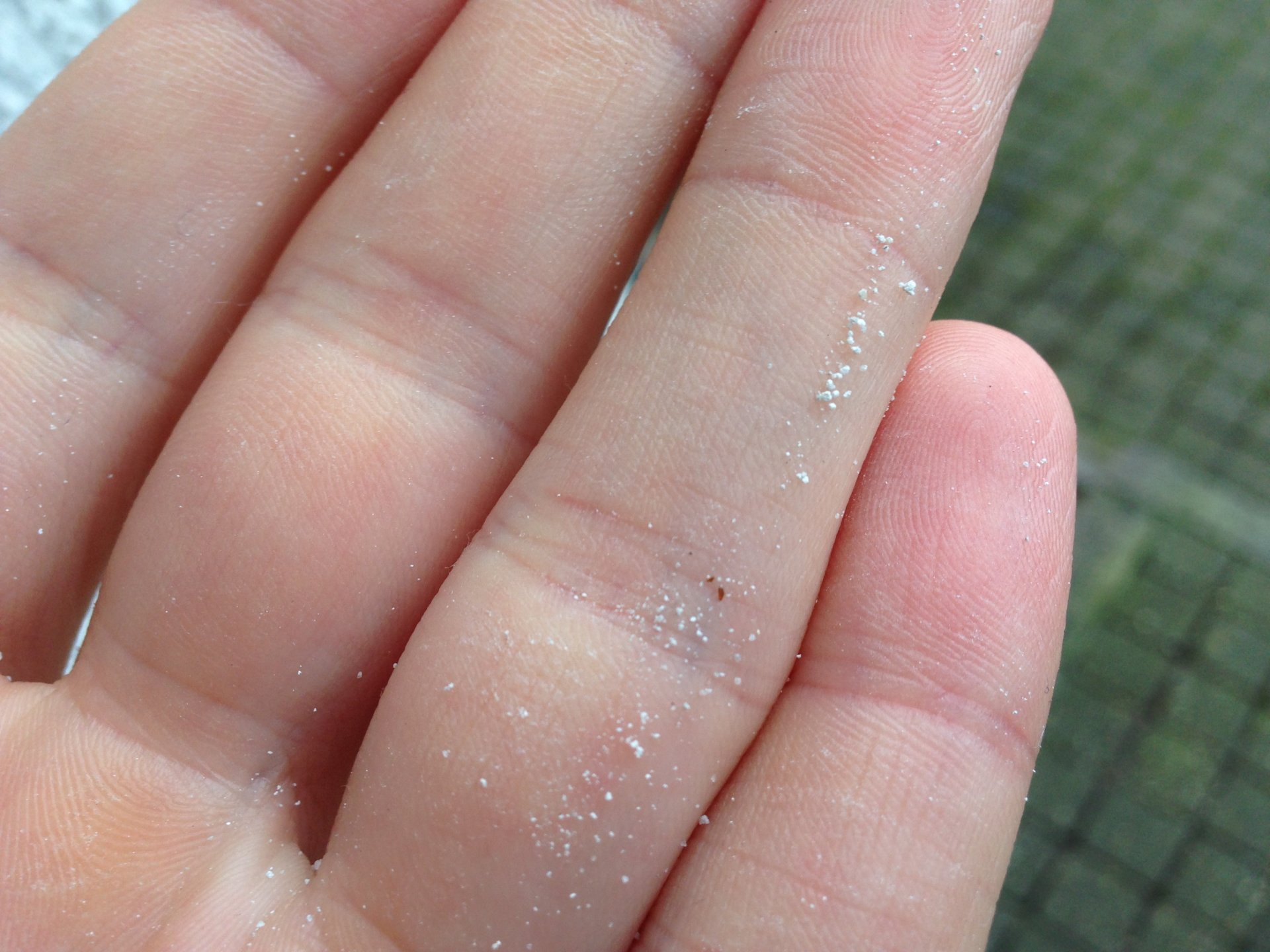

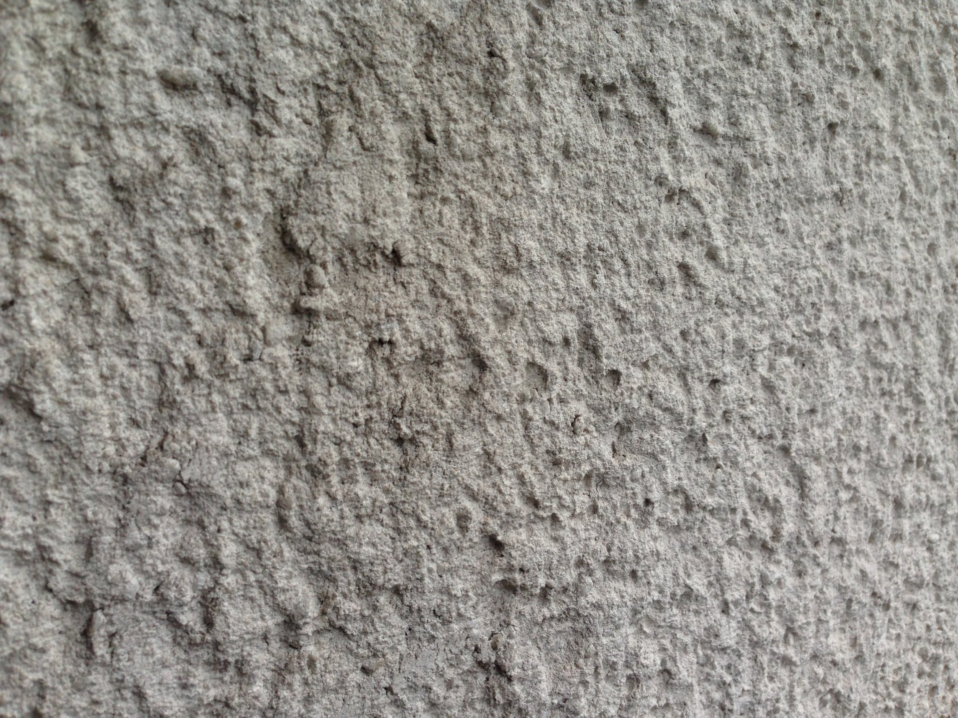

    Da alles auf mineralischen Putz hindeutet (für mich als Laien), wollte ich hier fragen, ob und wie ich erkennen kann welche Art tatsächlich verwendet worden ist (Baubeschreibungen müssen ja nicht immer aktuell sein). Auf Seite 7543 sieht man den Putz in Nahaufnahme. Wenn man mit der Hand drüberfährt hat man leicht staubige Hände (4. Bild). Bei Wasserkontakt färbt sich der Putz etwas dunkler und braucht jetzt im Winter so 1-2 Tage um zu trockenen. Spricht doch alles für Mineralputz oder?

    3) Wieso sind die Stellen, wo der Vorbesitzer gereinigt hat verfärbt? Wurden durch ein zu aggressives Reinigungsmittel die Farbpigmente aus dem Putz gewaschen (oder ist ein solche Theorie völliger Quatsch?) Und wenn ja kann ich hier mit mineralischer Farbe nachbessern? Perfekt wird es sicher nicht, aber ggf. besser als jetzt.

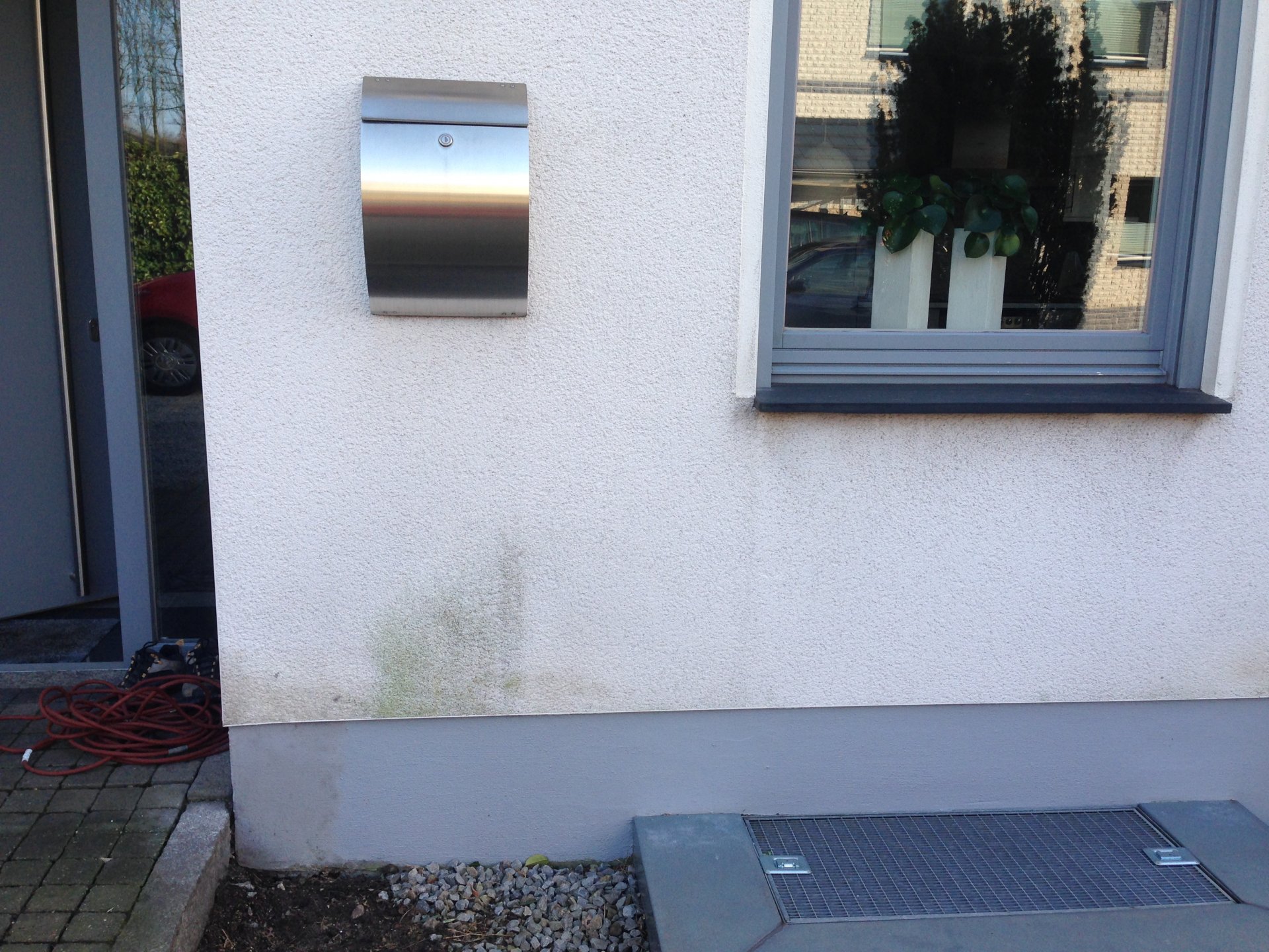

    4) Wie kann ich Verunreinigungen wie auf dem fünften Foto 7514 reinigen?

    für mich sieht das nach mineralischen Kratzputz aus.
    Der Putz sandet etwas beim Reinigen deshalb nicht "voll" draufhalten.

    1) Mit einem Reibetest kann man die Untergünde unterscheiden, bleibt er hell, ist es mineralisch, wird er dunkel/schwarz, ist es Kunststoff.
    2) Ja, doch mit einer Silikonharzfarbe machst da sicherlich nichts verkehrt (der Putz schaut noch gut aus), geht m.W. auf beide Untergründe ... evtl. kommen dazu aber noch genauere Infos.
    3) Evtl. doch zu aggresiv gereinigt und Schmutz usw. haftet dort nun leichter. Doch streich die Fassade gleich komplett.
    4) HD-Reiniger, aber ohne Dreckfräse und dennoch gewissen Absatnd einhalten.

    @Ditschy: Kannst Du bitte den Reibetest genauer erklären? Danke

    Streich den Putz bloß nicht - das ist mineralischer Edelkratzputz und ist teuer, dafür sehr langlebig!
    Der wird ohne scharfen Strahl mit wenig Druck nur gereinigt, reinigt sich ansonsten von selbst.
    Mit Streichen machst alles zunichte!

    das passt ins Bild, da die Fassade eigentlich nur da etwas schmutzig ist, wo kein Regen hinkommt (unter den Fensterbänken usw.). Danke schonmal für die Hilfe.
    Das heißt aber auch, mit den dunklen Stellen, die durch das falsche Reinigungsmittel entstanden sind, kann ich am besten einfach leben (Foto 1 und 2), oder?! Weil die bekommt man defintiv nicht mit Wasser weg! Kann man auf grüne Stellen so ALgenvernichter draufsprühen (Foto 5)?
