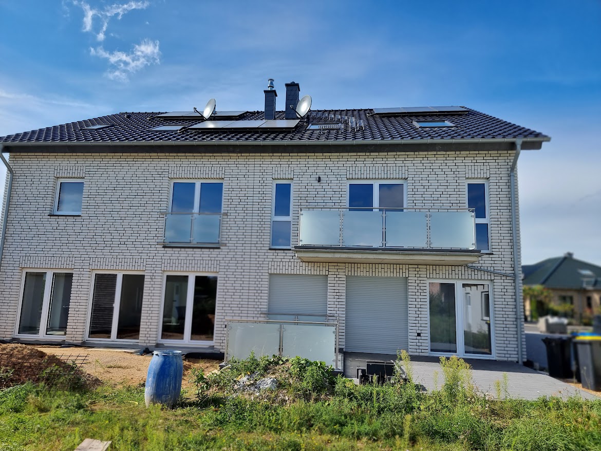

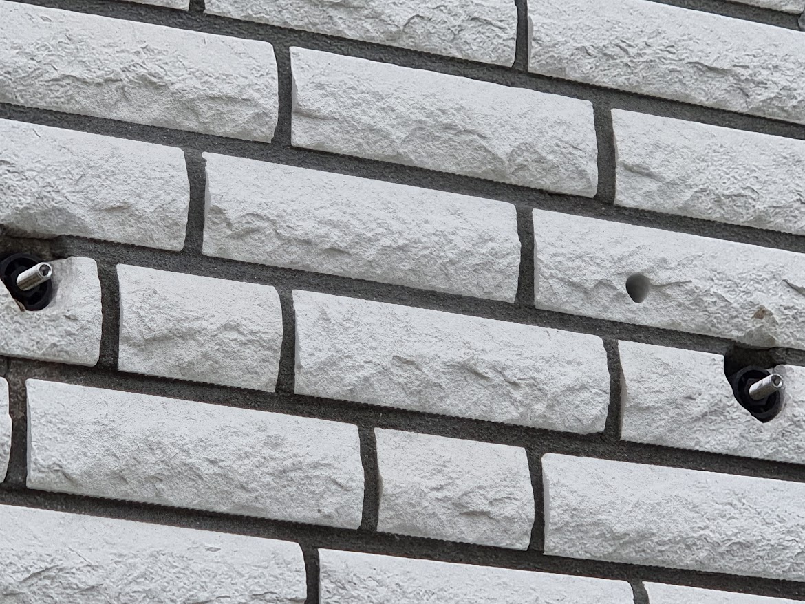

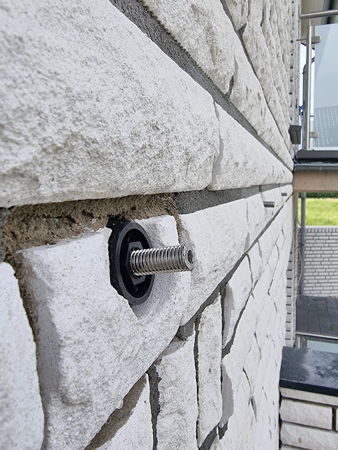

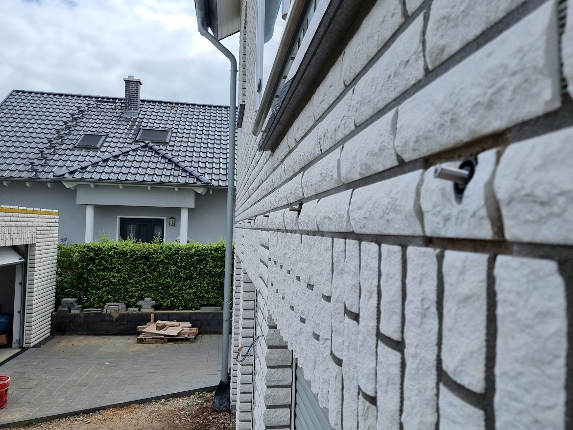

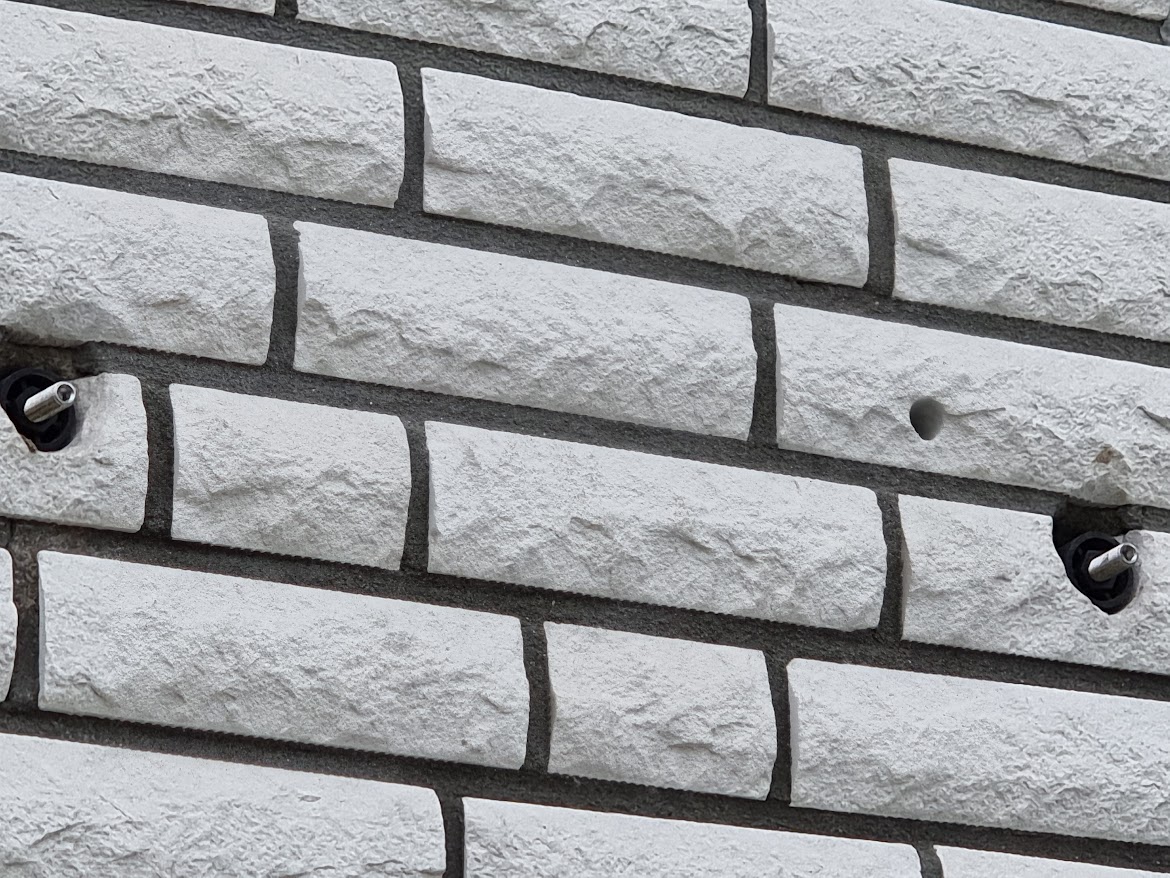

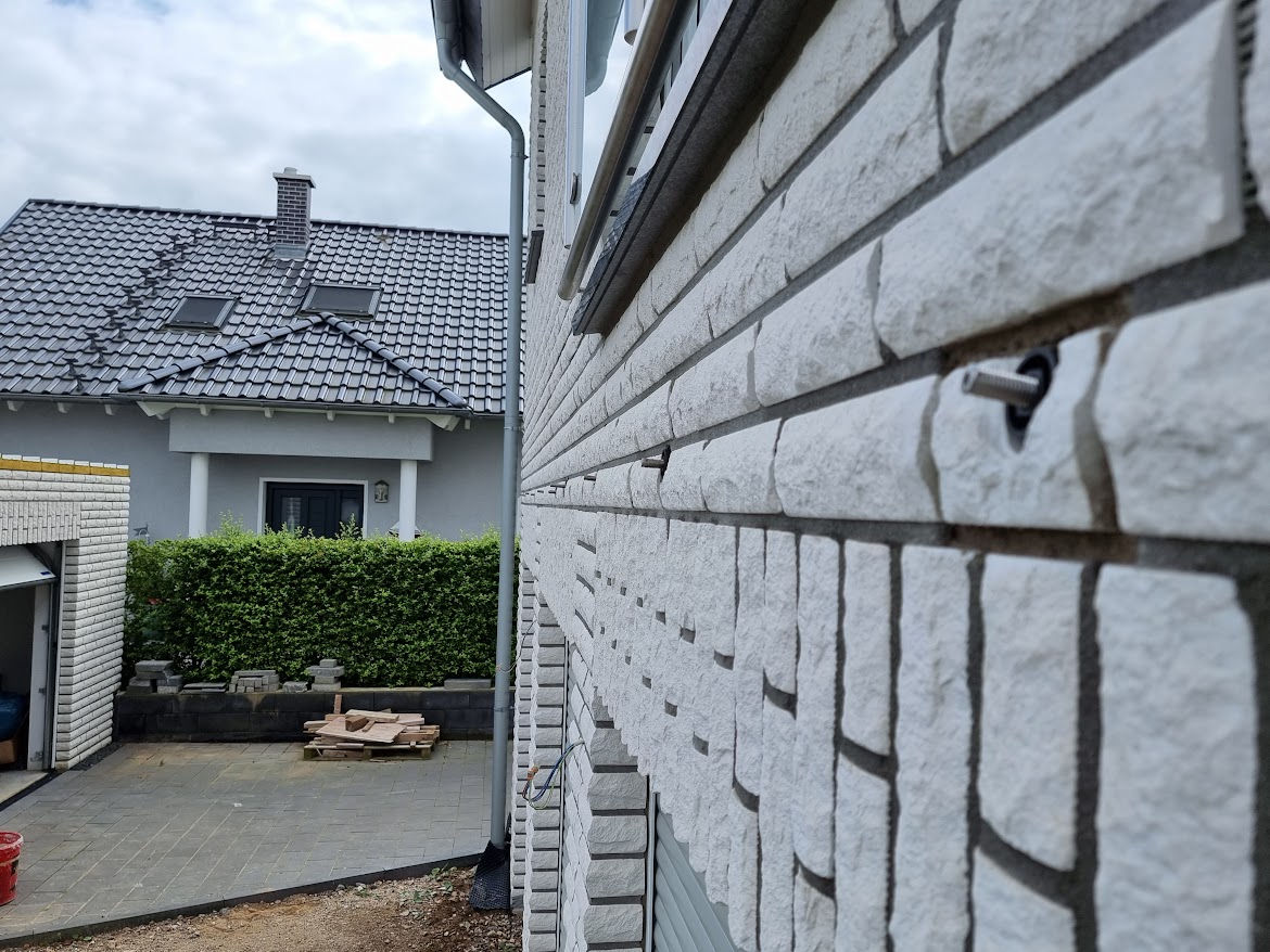

    Ich habe eine neue Terrassenüberdachung bestellt und die Montage sollte mit Wärmedämmdübel erfolgen. Die Montagefirma hat auch endlich nach einigen Diskussionen die Löcher mit einem Nasskernbohrer ohne Schlag gebohrt und die Dübel eingeklebt.
    Jetzt habe ich aber zwei Fragen.
    1. Kann es sein, dass die Dämmung sich voll Wasser saugt? ( wegen dem Nassbohren)
    2. Wird das Wandanschlussprofil gegen die Wärmedämmdübel gezogen, oder gegen die Klinkerfassade?
    Meiner Meinung nach müsste es ja gegen die vorstehenden Wärmedämmdübel gezogen werden, da ansonsten ja ein enormer Hebel und Druck auf die Fassade ausgeübt wird.
    Übrigens ist die Dämmstärke 200mm plus 2cm Luft und 11cm Klinkerstein
