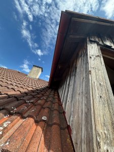

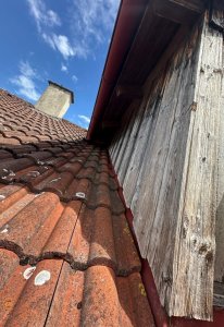

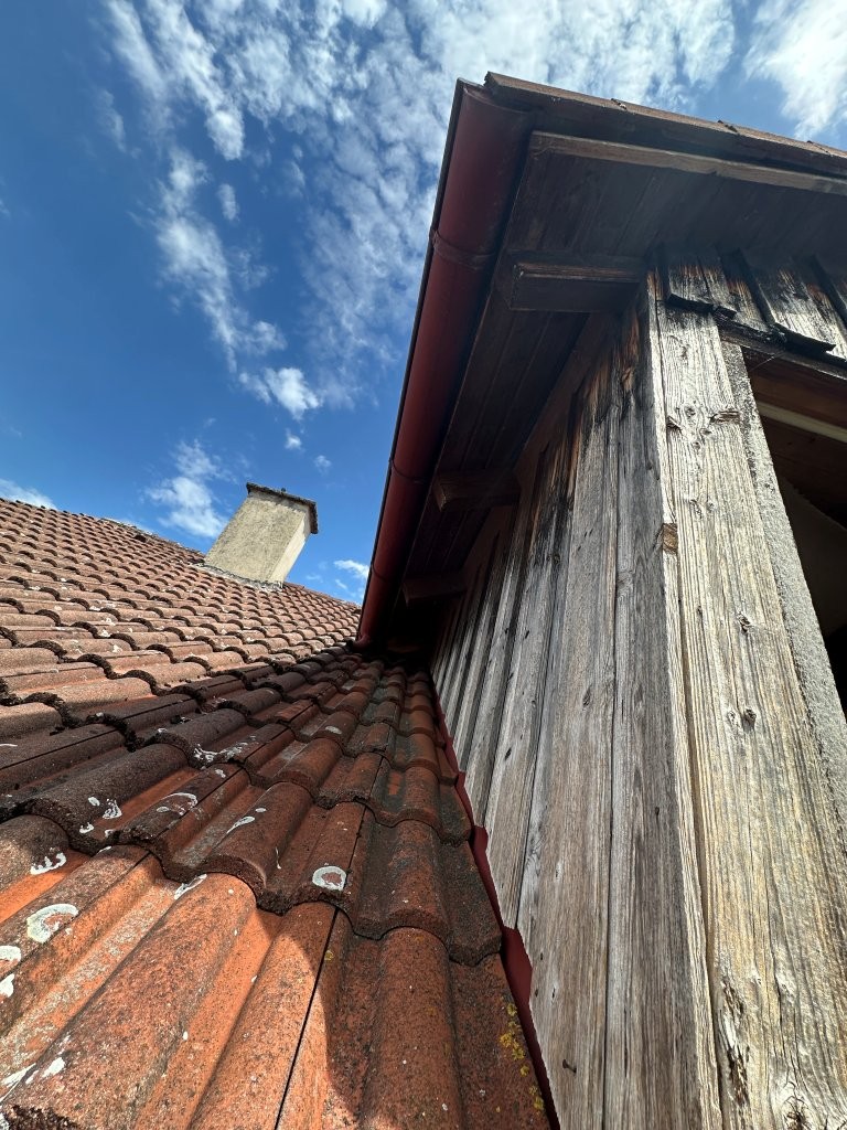

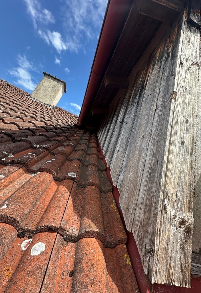

    hallo,

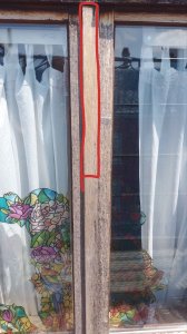

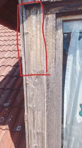

    ich möchte diese Dachgaube lasieren.
    ist das sinnvoll, und wie gehe ich am besten vor? Die Gaube ist ca. 40 J. alt.
    ich hatte gedacht, mit einer elektrischen Draht- bzw. Grillbürste das Holz zu säbern. Oder von Hand. Und dann eine Lasur 1x oder 2x aufzutagen.
    (wohl bessere) Alternative zur Grillbürste: https://www.conrad.de/de/p/wolfcraf...e-80-mm-gelb-1856573.html?hk=SEM&refresh=true
    kann jemand erkennen, welche Holzart das ist?

    Nadelbaum auf jeden Fall ob Fichte Tanne oder Lerche ist auf den Bildern nicht zu erkennen.
    Wenn du mit der Drahtbürste da ran gehst holst du auch den Sommerwuchs raus und hast ein nettes Profil im Holz.Ich würde nur mit einem Schwingschleifer und Sandpapier da arbeiten

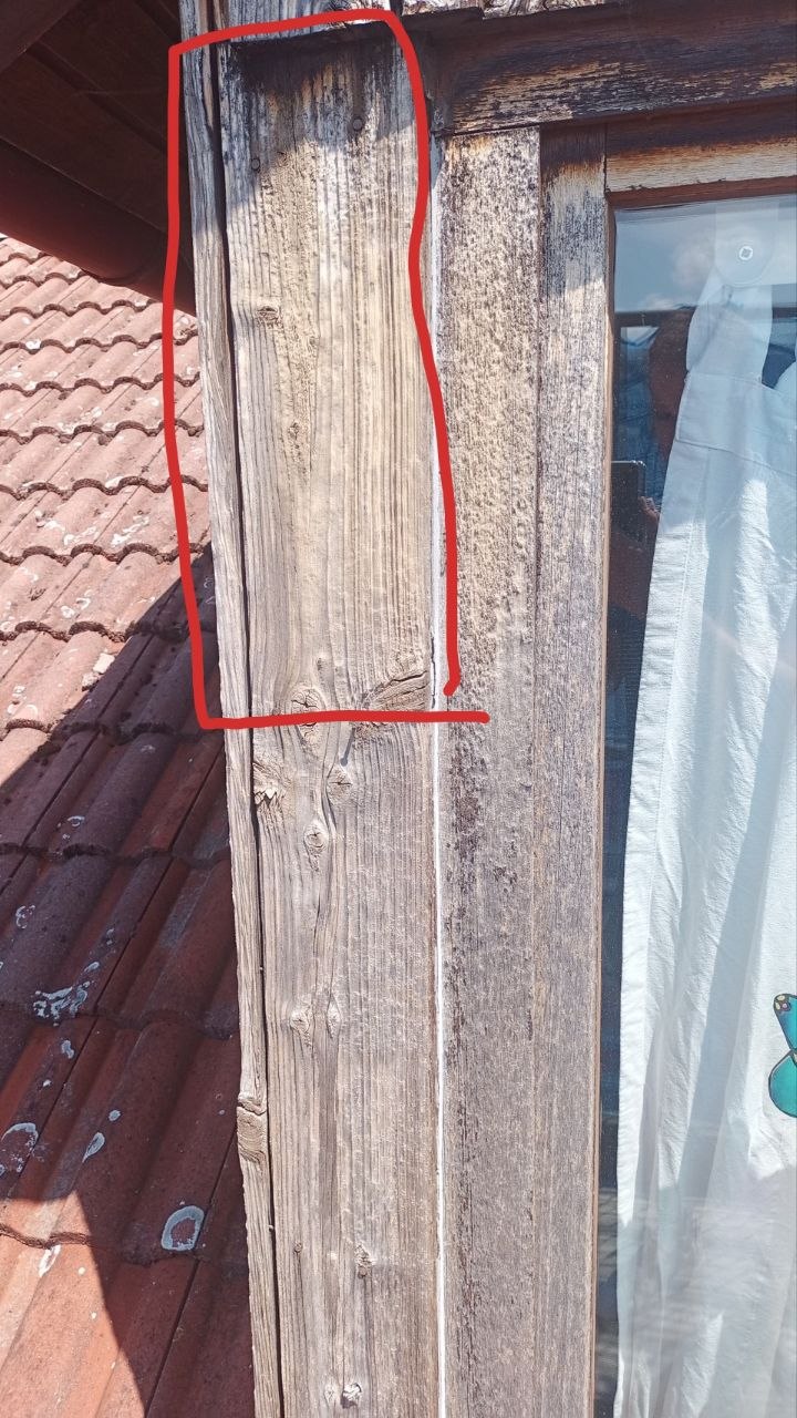

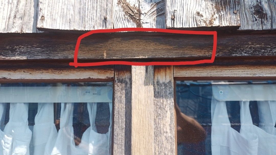

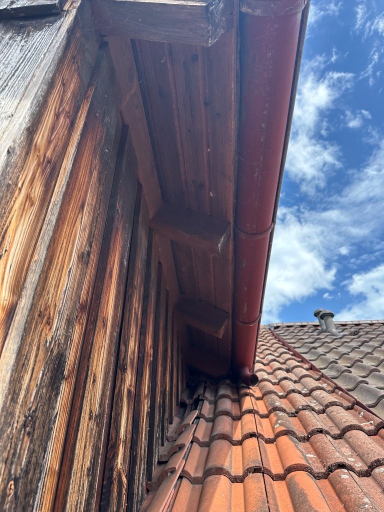

    hallo, ich hab mal testweise Stellen mit einer Hand-Drahtbürste abgebürstet.
    Ein Freund meinte, Handbürsten sei besser als mit Maschinen zu arbeiten.
    Was meint ihr dazu?
    wie entferne ich den Staub nach dem Bürsten? nur feucht / nass abwischen, mit nem Eimer Wasser und Schwamm, oder wie? Einen Wasserschlauch werd ich dort nicht raufbekommen.

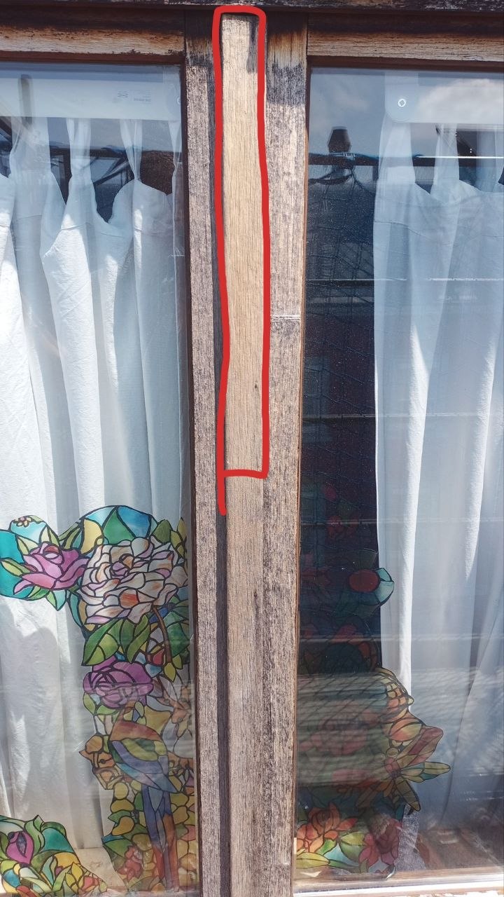

    Wenn ich mir die Fenster angucke sollte man über einen Austausch nachdenken.
