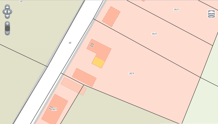

    Wir wünschen uns beim Umbau auch eine Dachterrasse. Wie schätzt Ihr die Chancen dafür ein?
    Hier der relevante Auszug aus dem B-Plan:
    Unser Haus ist allerdings sehr viel älter als der Plan. Es passt leider kaum dazu. Eigentlich sollen die Häuser alle traufständig zur Straße stehen. Die Dacheindeckung ist auch nicht, wie gewünscht.

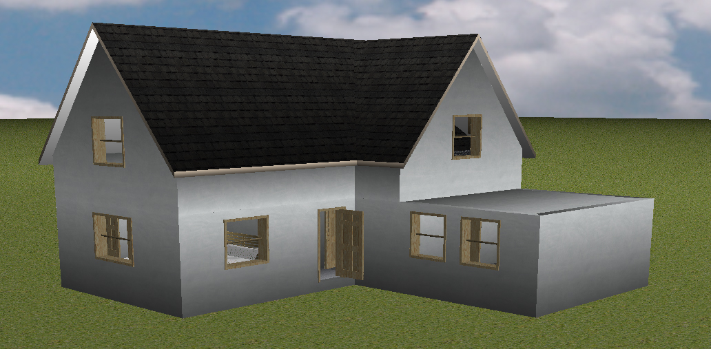

    Das ist der Istzustand:
    Das Fenster soll runter gebrochen werden und eine Terrassentür rein. Bislang ist nur ein Flachdach drauf, welches sowieso ersetzt werden muss.

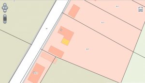

    Die Lage zur Straße wäre diese (Terrasse gelb gekennzeichnet):
    Die Terrasse wäre demnach von der Straße sichtbar, allerdings liegt sie zurück gesetzt im "Hof".
    Ich überlege, ob einseitig angedeutete Dachsparren im Westen, welche als Rankgitter fungieren soll, die Genehmigung begünstigen.
