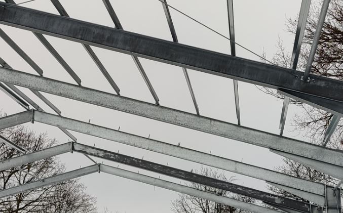

Diskutiere Verzinkte Stahlträger - Qualität im Baumurks in Wort und Bild Forum im Bereich Rund um den Bau; Was sagt Ihr zu der Qualität der Stahlträger? Ist dieses unterschiedliche Aussehen normal?

    Ja das ist normal. Du kannst 50 Teile zur gleichen Zeit in ein Becken tauchen und die kommen alle anders raus. Verzinken ist dazu ein Korrosionsschutz und keine dekorative Oberflächenbeschichtung. Steht auch so in der DIN EN ISO 1461
