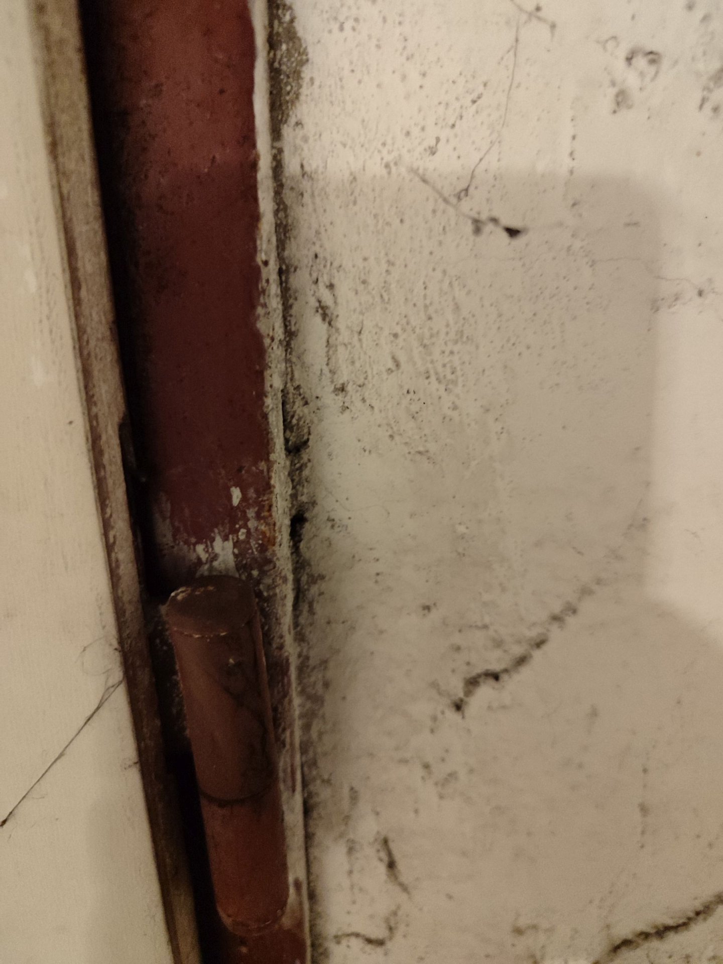

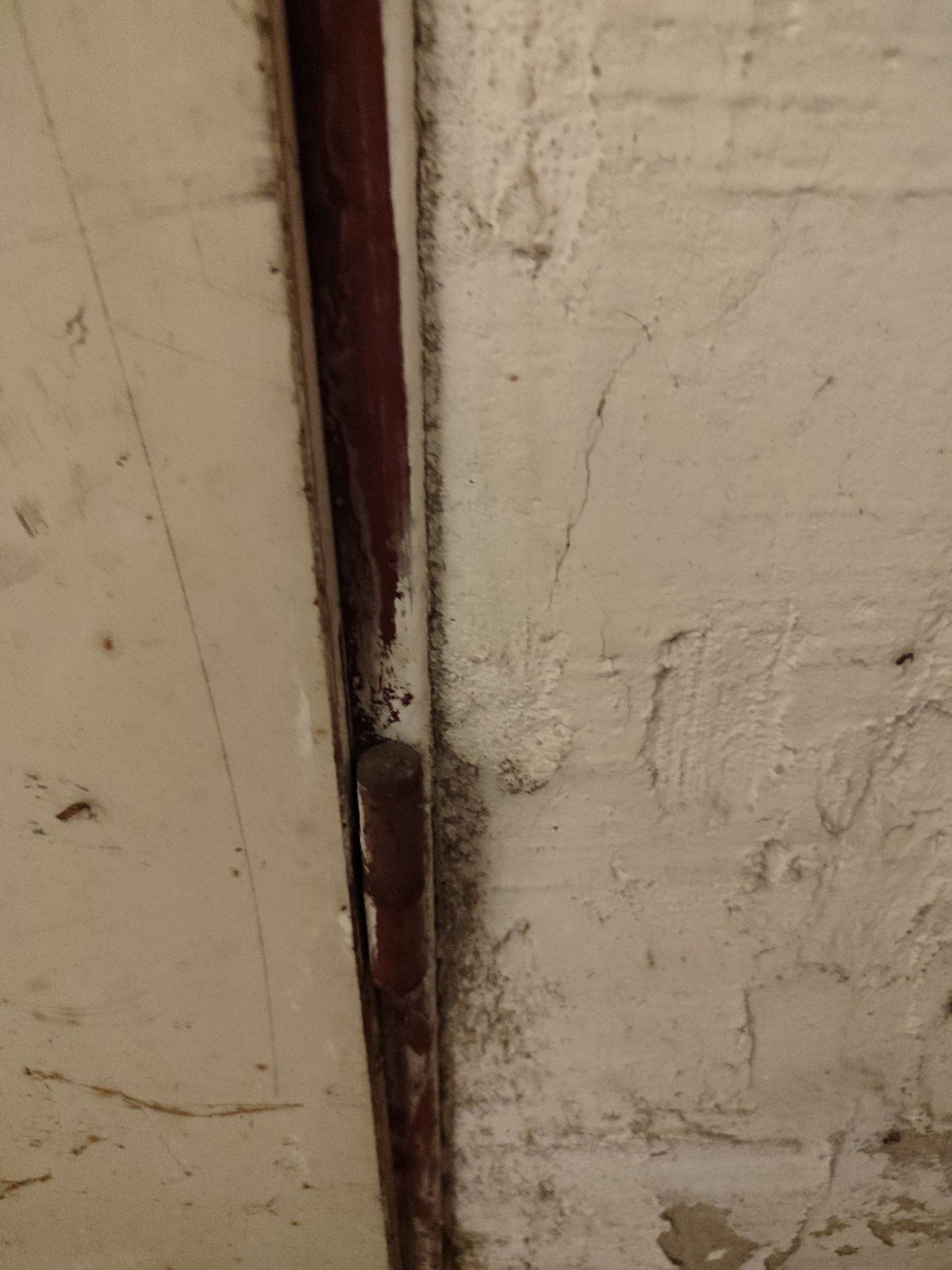

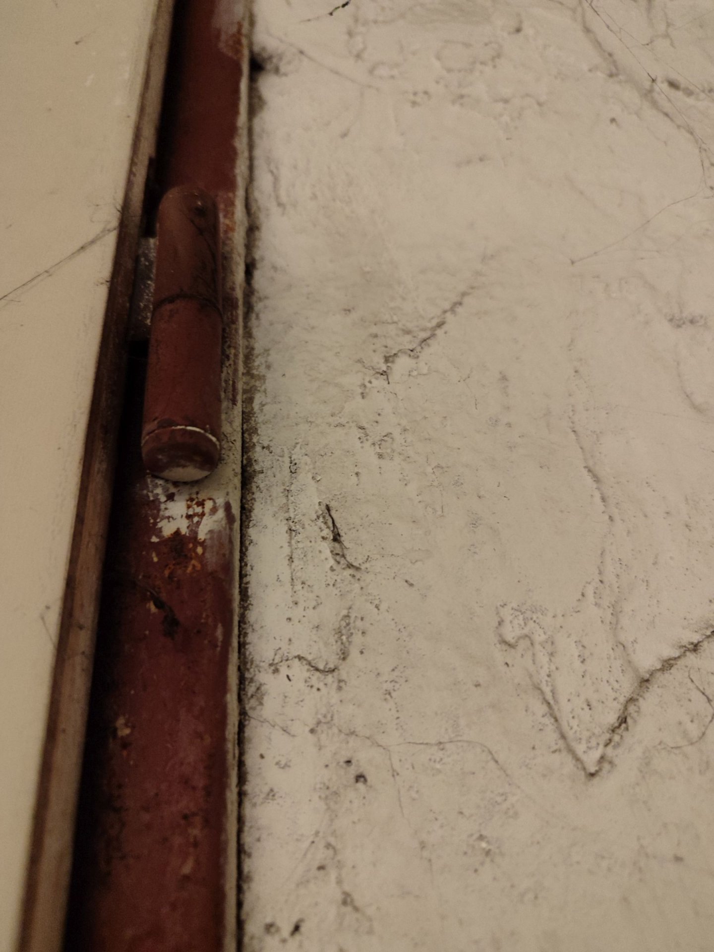

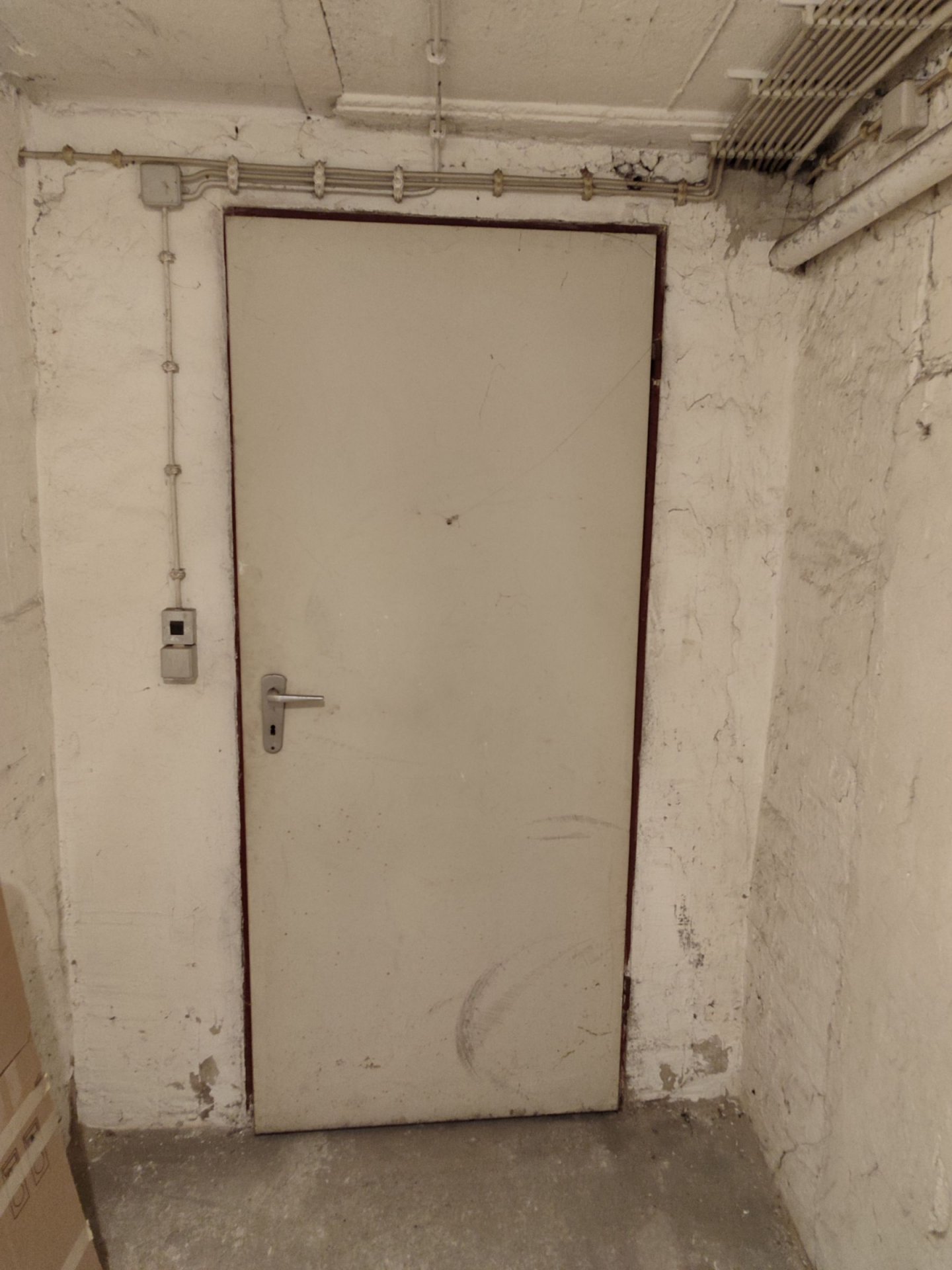

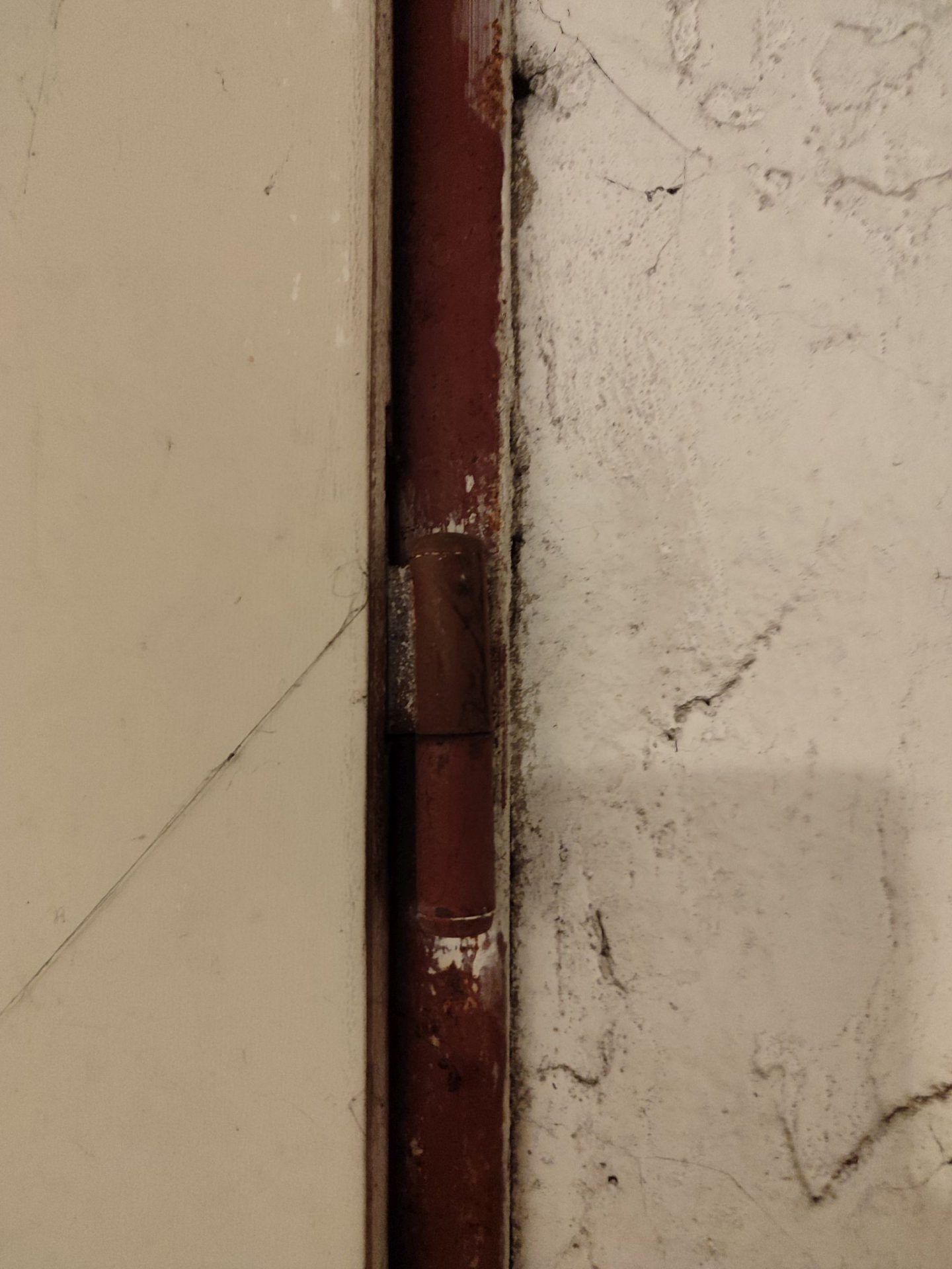

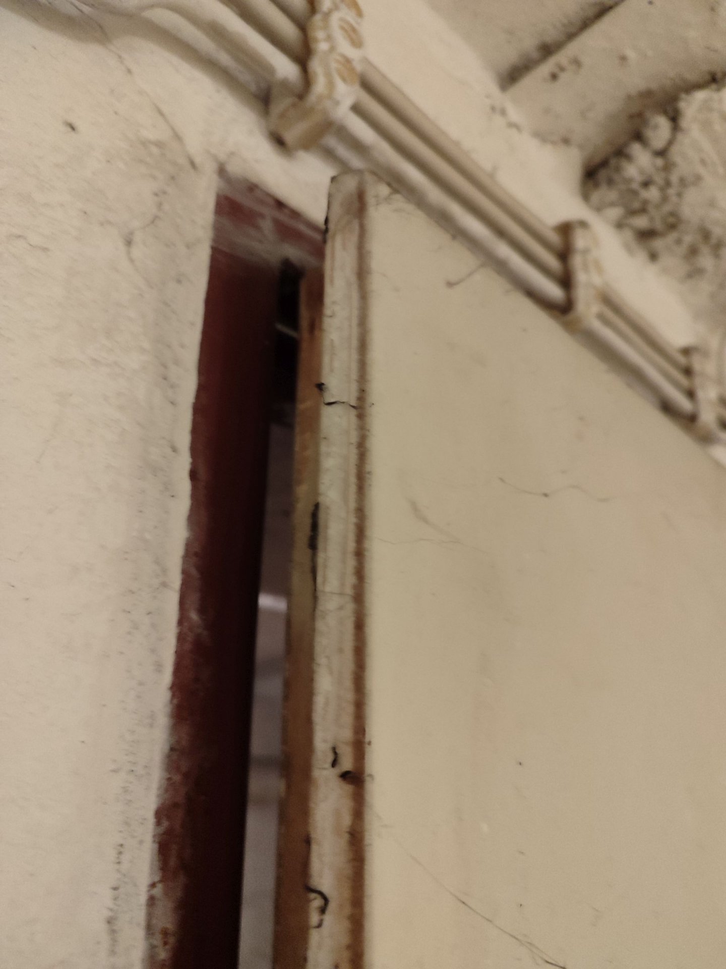

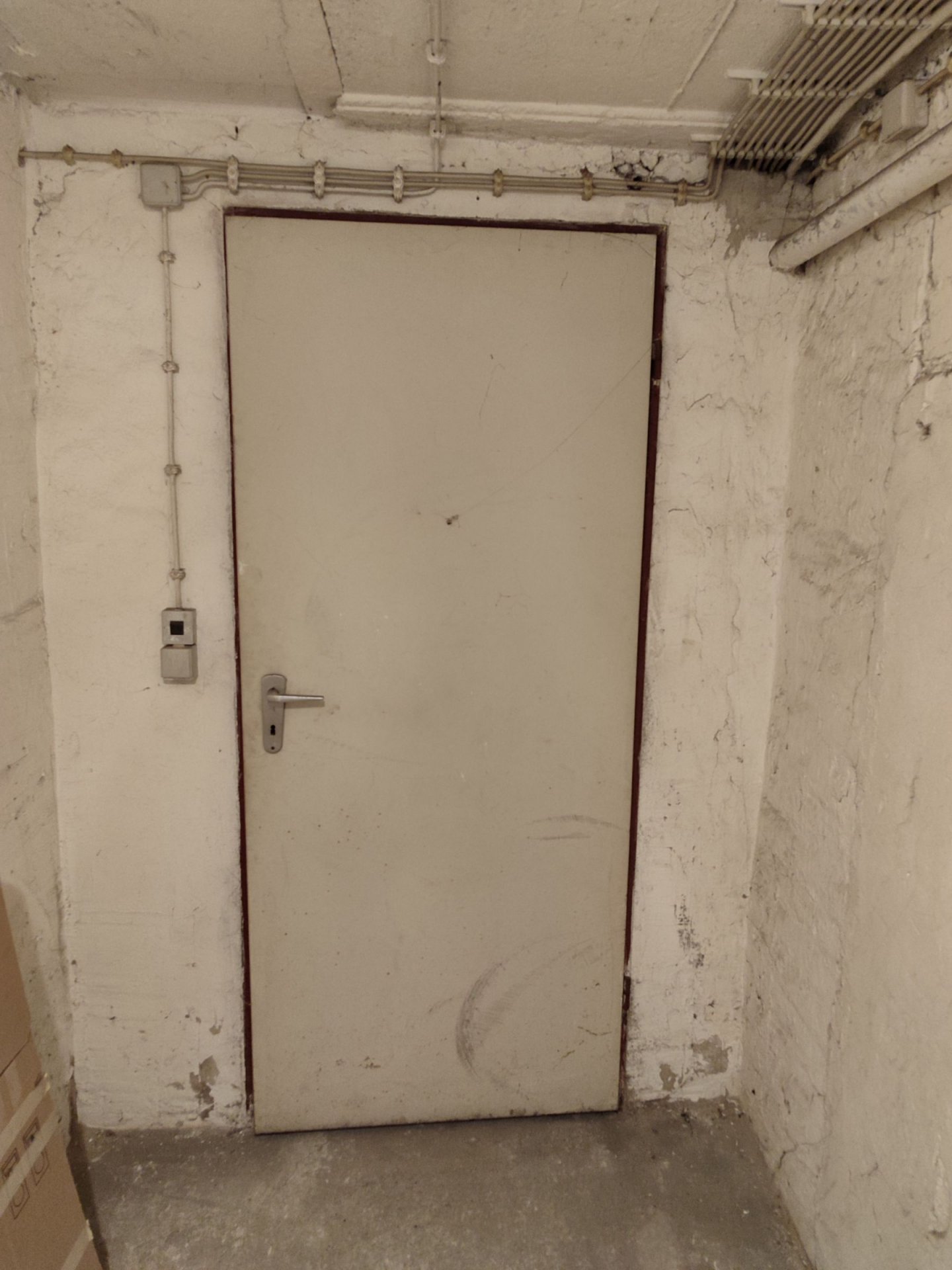

    die Frage ist wahrscheinlich zu allgemein beziehungsweise aus der Ferne schwer zu beantworten.
    Aber kann mir jemand Tipps geben, wie ich die verzogene Kellertür wieder richten kann?
    Könnte ich auch einfach das Holz der Tür etwas abschleifen damit es nicht mehr klemmt?
    Oder doch eher am Bolzen was machen?

    zuerst solltest du die Tür mal aushängen und das Scharnier richten bzw am Türrahmen die Bandseite reparieren, dass alles wieder im Lot ist. Ansonsten hängt deine Türe nach gewisser Zeit wieder aus dem Winkel..( der Grund warum es "verzogen" ist)
    danach kann man immer noch schauen wo der Schuh klemmt, bzw wo man am Türblatt was abschneiden kann..oä.

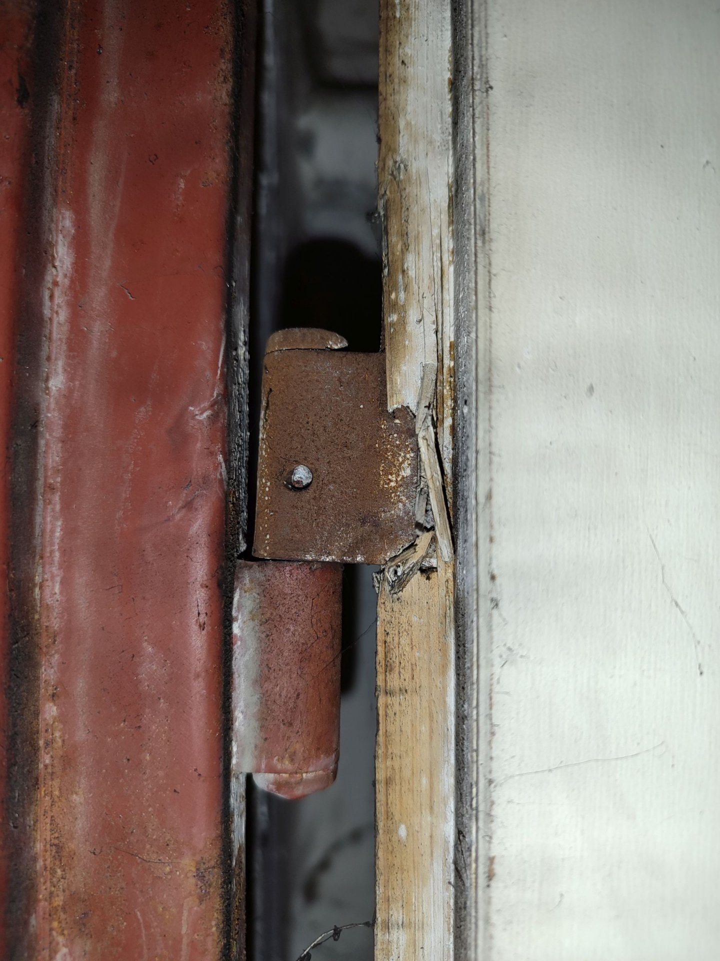

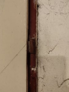

    Du musst schauen das dein Türband wieder fix und im Lot zueinander im Rahmen hockt.
    Dazu gehört schon ein bissl Handwerklicher Background... anhand von den Bildern sollte am besten sein das man eine kleines Stück Holz anleimt, indem das Türband wieder LANGE ZEIT einen Halt hat. Dato ist ja das Holz ausgebrochen

    Angesichts dessen, dass du bei einem ganz offensichtlich ausgebrochenen Türband irgendwo an der Tür etwas "abschleifen" wolltest, denke ich, das solltest du nicht eventuell sondern ganz bestimmt tun.
    Die Reparatur ist für einen Laien auch nicht einfach - die Schadstelle an der Zarge muss ausgestemmt, dort ein passendes Füllstück eingesetzt und dann das Band wieder eingelassen werden.
