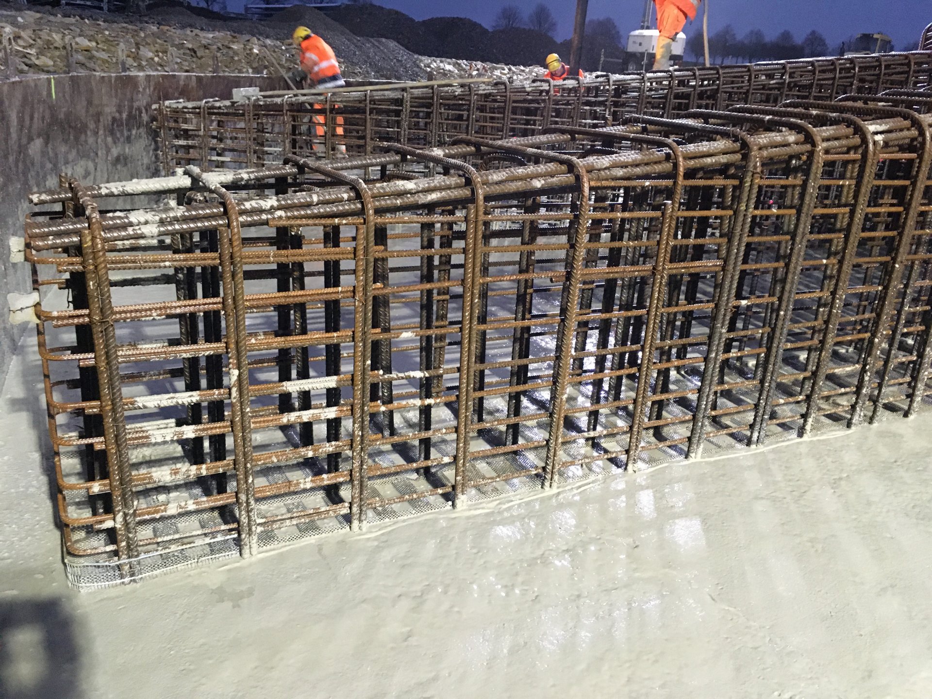

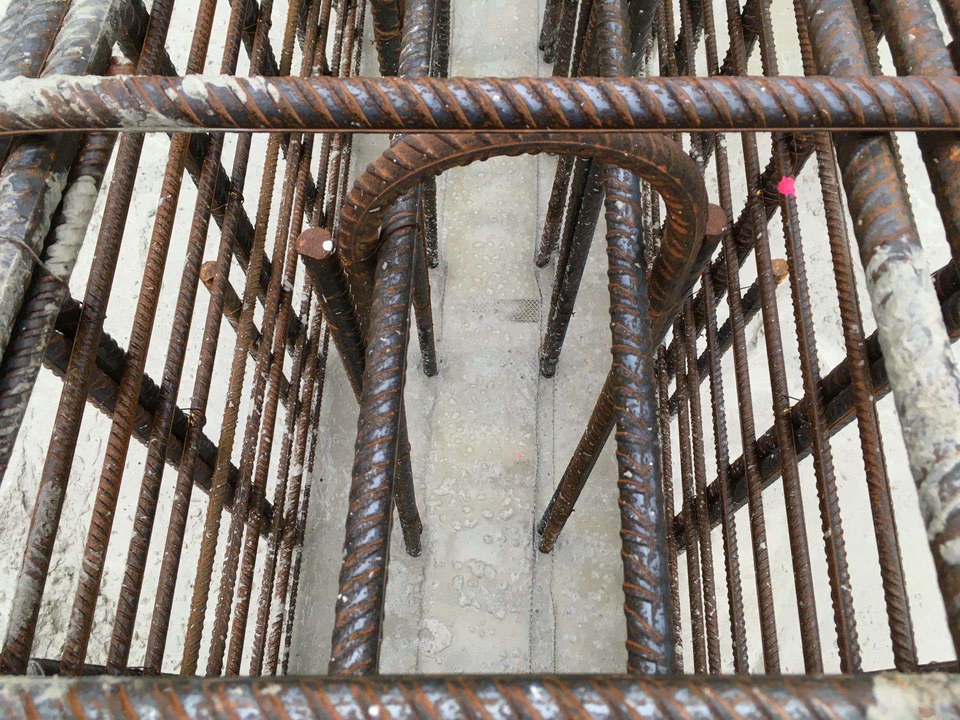

    habe ein Problem bei der Herstellung von Beton-Arbeitsfugen „verzahnt“ nach DIN 1045-1/EC 2 zwischen einer Bodenplatte und aufgehenden Wänden (bzw. Aussteifungsrippen). Die Verbindung muss schubfest sein und ist „verzahnt“ nachgewiesen.
    Es wurden Recostal-Abschalelemente eingelegt. Beim Betonieren drückt sich aber durch das Rütteln die Schlempe durchs Streckmetall, so dass die Vertiefungen komplett vollaufen. Von Verzahnung keine Spur mehr. Wie bekommt man das in den Griff?
    Wir sind mit der Konsistenz bei ungefähr 420 mm, haben auch schon 400 mm ausprobiert - pumpfähig sollte der Beton schon bleiben.
    Hat jemand Erfahrungen damit?

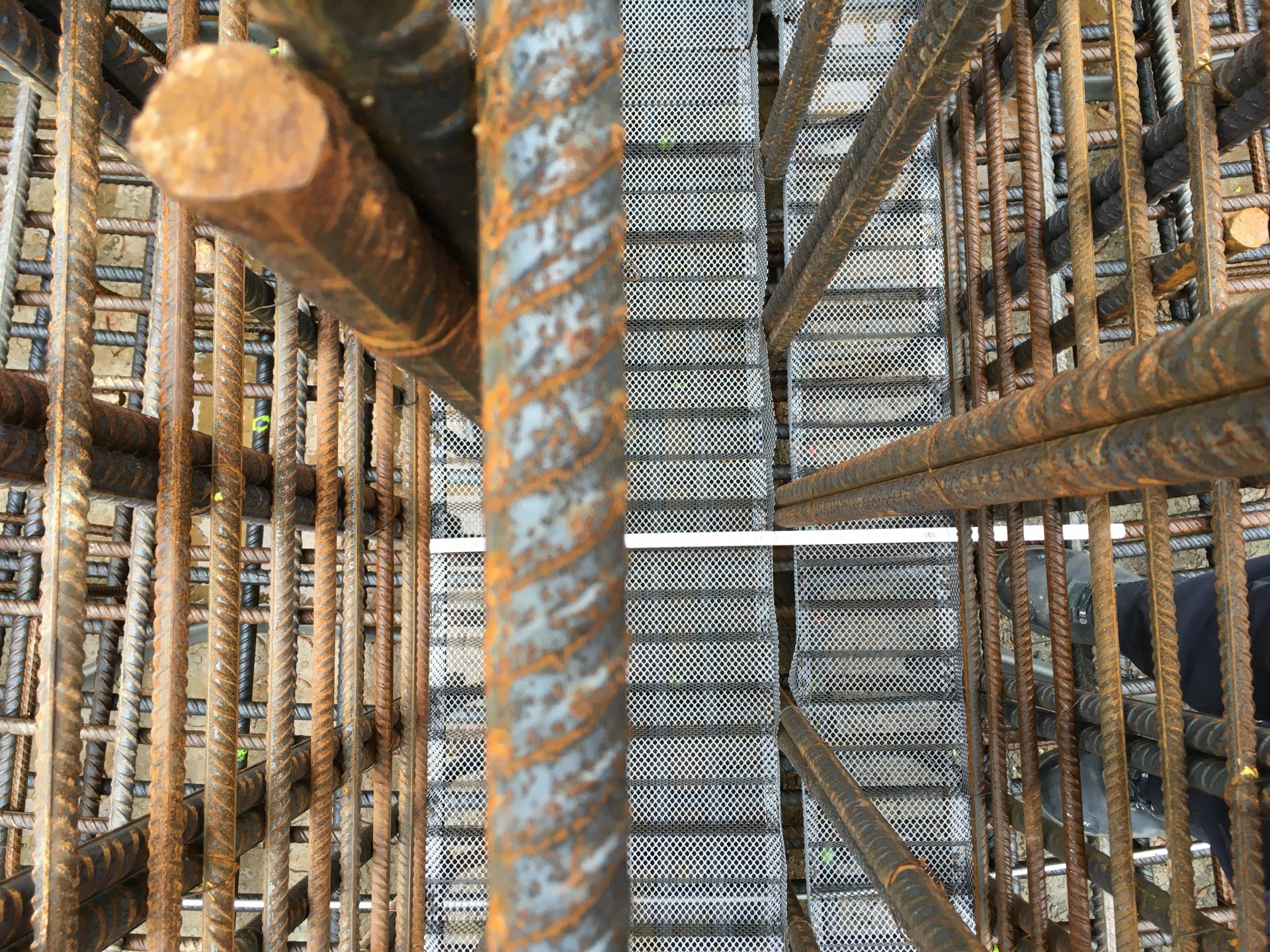

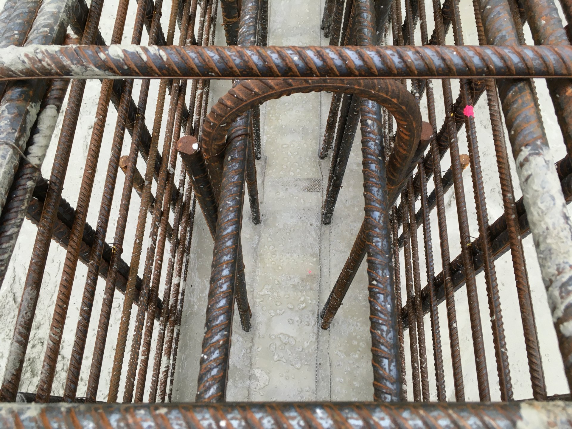

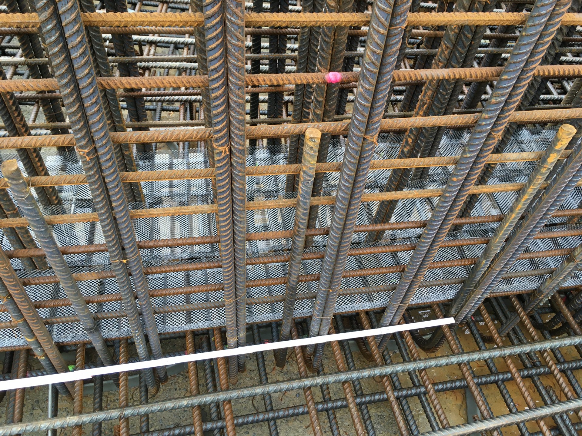

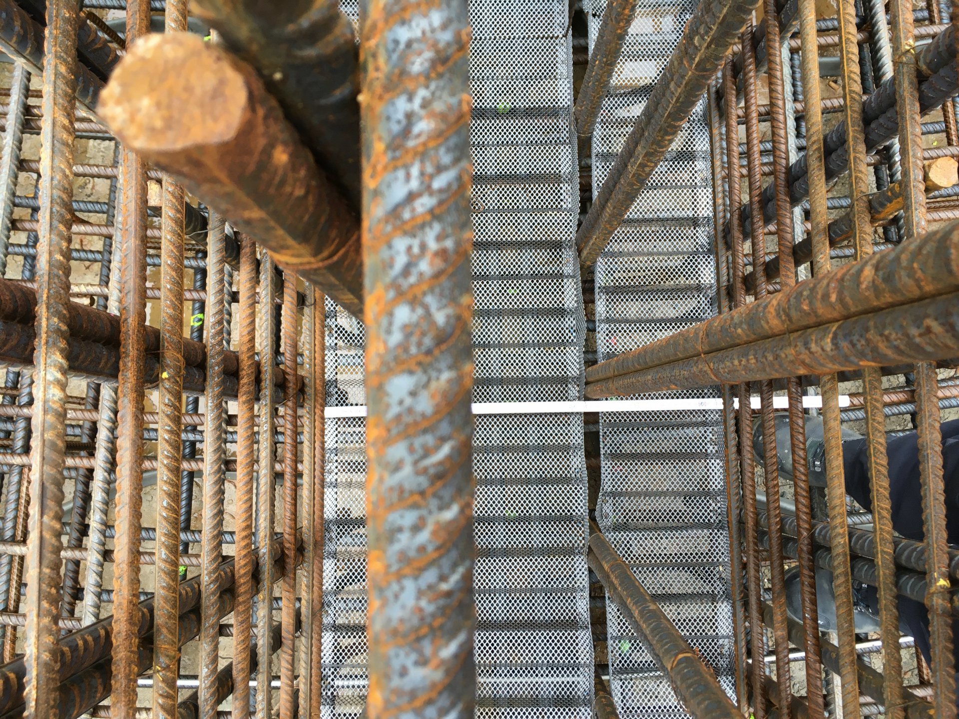

    Ok, hier ein paar Bilder.
    Ein Fugenblech oder -band wird nicht eingebaut. (Nehme an, ein senkrechtes als Wassersperre war in der Frage gemeint - das ist hier nicht erforderlich.) Es geht nur um die statisch erf. verzahnte Horizontalfuge. Wie man sieht, kann von Vezahnung keine Rede mehr sein.

    Nochmal zur Erläuterung: Die Verzahnung ist an dieser Stelle statisch erforderlich und abnahmerelevant. Die Bewehrung hätte sonst noch massiver ausfallen müssen. Bloß mit der normgerechten Ausführung der Verzahnung hapert es.
    Meine Frage zielte in Richtung Betontechnologie: Wie bekommt man es hin, dass die Suppe nicht durch das Streckmetall läuft? Noch steifere Mischung? (Soll aber pumpfähig bleiben.) Oder liegt es am Mehlkorngehalt? Oder Beton mit schnellerem Ansteifverhalten? Hat jemand Praxiserfahrung mit diesen Blechen?

    Wenn man so großen Wert auf die Abtreppung legt, muß man sie mit einer entsprechenden Schalung ausformen. Mit Streckmetall oder einer anderen Konsistenz geht das meiner Meinung nach nicht.

    Sorry, hatte mich oben verschrieben. Gemeint war natürlich die aktuell gültige DIN 1992-1-1 (Abschnitt 6.2.5 und Bild 6.9). Die Verzahnung ist nach Stand der Technik geplant.
    Die Trapezbleche sind ein Bauprodukt speziell für diese Anwendung (Dywidag Systems contec recostal keyform). Sie sind sogar seitlich geschlossen, damit kein Beton von der Seite reinläuft, und können in gewünschter Breite bestellt werden. Bloss drückt er sich in diesem Fall halt durch das Blech durch. Also muss irgendein Anwendungsfehler vorliegen. Was wurde hier falsch gemacht?

    Mir sieht die ganze Decke aus als ob da mächtig viel Schlempe oben drauf ist.
    Hat es vielleicht kräftig geregnet beim Betonieren?
    Kann man die Abschalelemente nicht etwas höher setzen?
    Was sagt der Anwendungsberater und Prüfstatiker dazu?
    Ansonsten hilft wohl nur der kräftige Druckreiniger.

    Wenn diese Bleche immer wieder mit Beton volllaufen, muß man nach dem Ansteifen diese Vertiefungen mit einer Kelle wieder freiräumen.
    Zumindest fällt mir keine bessere Lösung ein.
