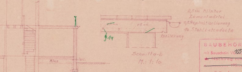

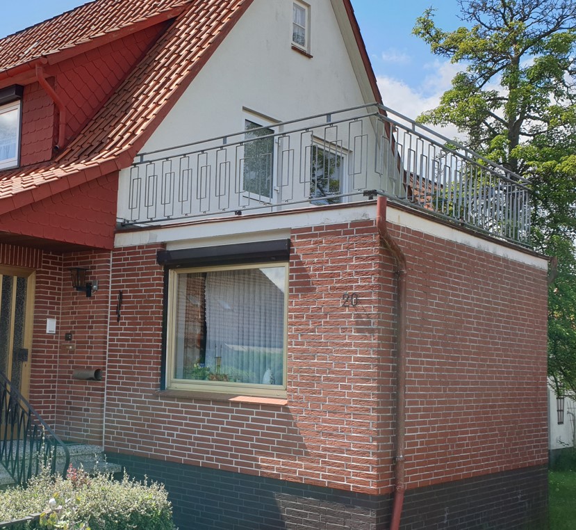

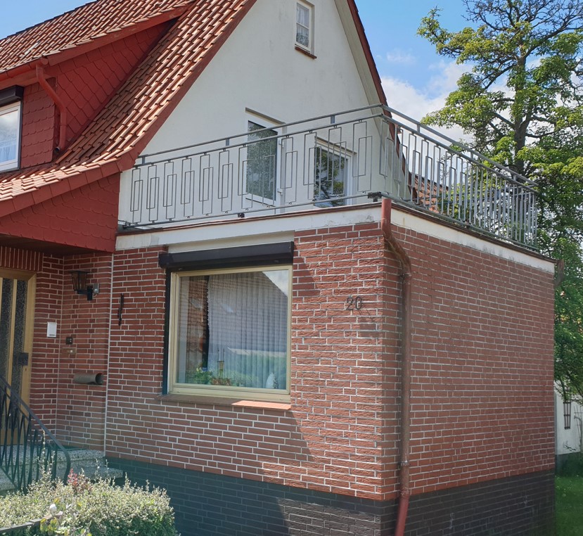

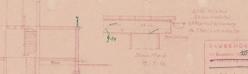

    Ich habe an einer Giebelseite einen ungedämmten Anbau mit Flachdach.
    Mauerwerk mit Stahlbetondecke.
    Die Frage ist, wie ich das Dach dämme.
    Die Terrassentür habe ich schon durch ein Fenster getauscht (Austritt über Plattform von Treppe aus sehr umständlich, den Balkon braucht niemand), den unteren Ausschnitt ausgemauert und das Geländer wird zurückgebaut.
    Die Frage ist jetzt wie ich sinnvoll das Dach dämme bevor ich die Fassadendämmung anbringe.
    Zuerst wollte ich ein flach geneigtes Schleppdach aufbauen. Allerdings kommt mir der Aufbau inzwischen sehr umständlich vor. Optisch könnte das mit den vorhandenen Schleppdächern komisch werden. Außerdem ist aufgrund der Brüstungshöhe das Gefälle mit max. 10% begrenzt, was die Auswahl der Eindeckung oder die Dämmstärke einschränkt.
    Alternativ habe ich überlegt, ob eine kleine Attika mit Gefälledämmung in eine Ecke und seitlicher Entwässerung die bessere Alternative ist.
    Grundfläche sind 3,30mx4,0m.
    Was würdet ihr machen?
