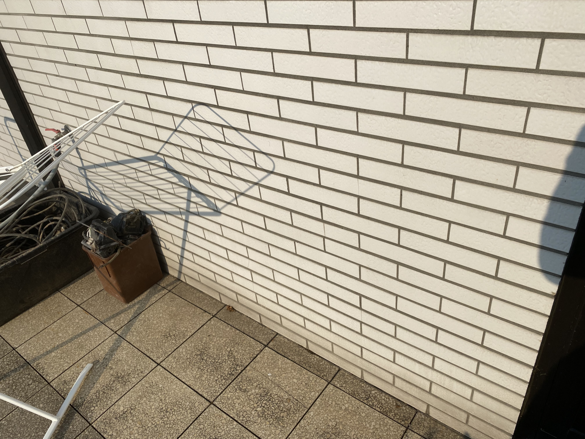

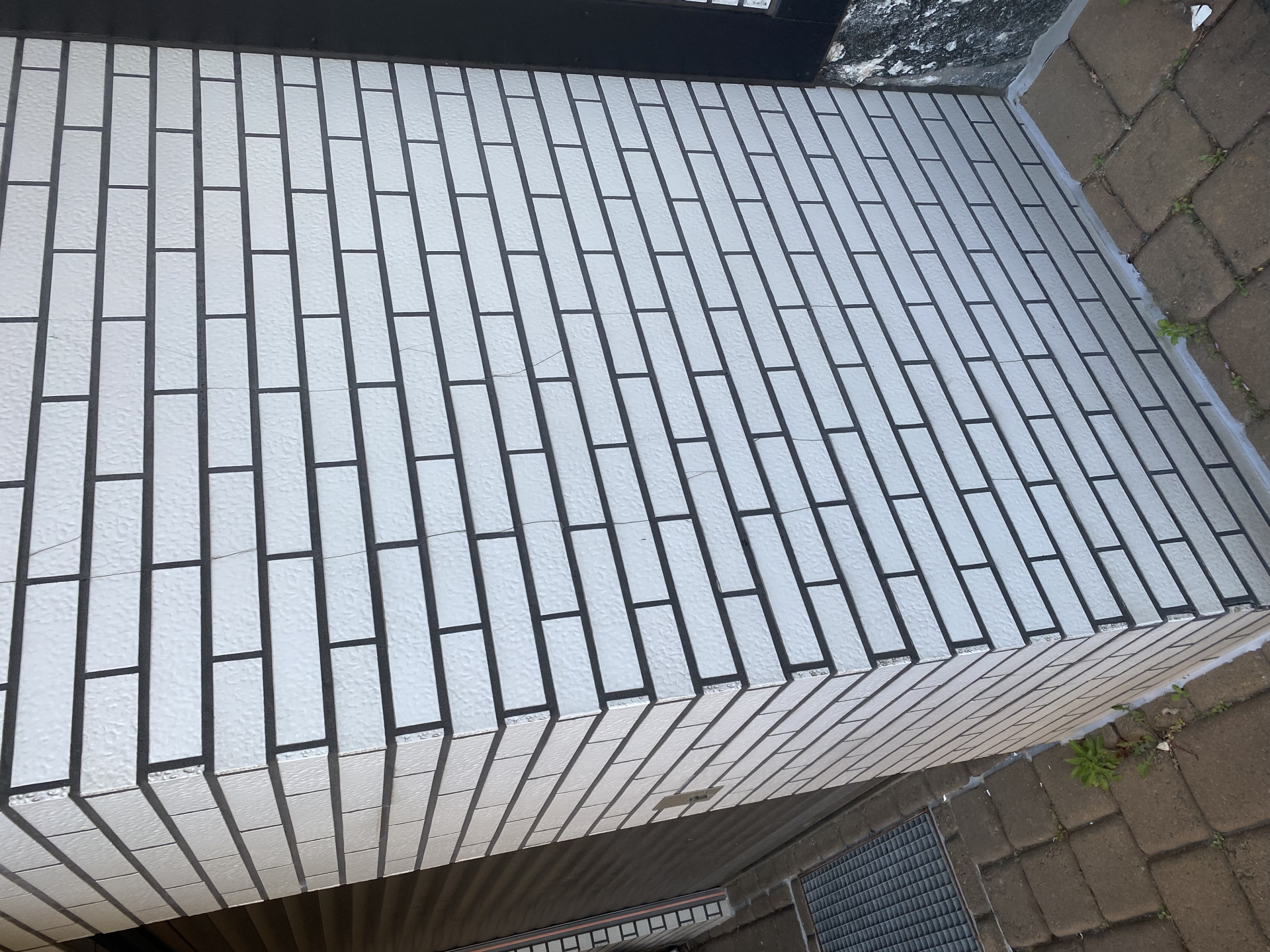

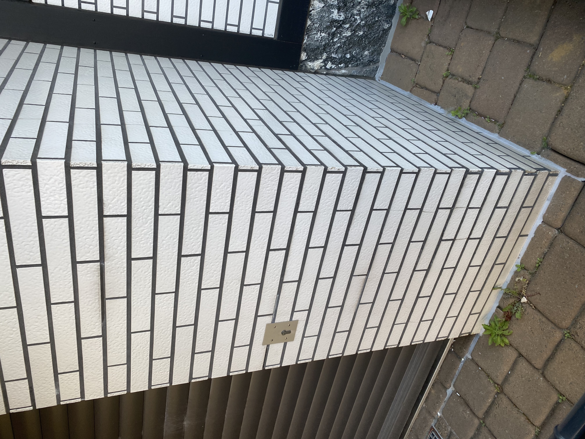

    ich habe ein Haus von 1984 gekauft und zerbreche mir den Kopf, was ich mit der Garagenfassade machen soll. Diese ist mit Klinkerriemchen ( weiss, glasiert) verkleidet.
    Diese haben an viele Stellen risse, im Sockelbereich haben sie sich abgelöst. Der Balkon des Hauses sowie das Carport wurden nach der Verkleinerung angebaut, so dass man erheblich Zurückrüsten müsste, um an alles dran zu kommen.
    Unten grenzt die Fassade direkt ans Pflaster. bzw an die Betonplatte der Terrasse. Drinnen platzt im Soskelbereich der Putz ab. Hier müsste ich abdichten
    Meine Überlegung ist, eine VHF aus Rhombusleisten horizontal anzubringen, ohne den Klinker abzuschlagen. Die diffusionsoffene Wetterschutzfolie soll die Schutzfunktion des Klinkers übernehmen.
    Der Mist ist, das im Spritzwasserbereich die Klinker lose sind, so dass ich das Holzbis zum Pflaster runterziehen muss ( Opferleiste). Optional müsste ich einige Steine wegnehmen, um ein Ablaufgitter an der Fassade unter der VHF zu installieren.
    Ist es ratsam, so vorzugehen? Wie soll ich die Abdichtung des Sockels vornehmen, ohne auszuschachten?
    Wie würdet ihr vorgehen?
