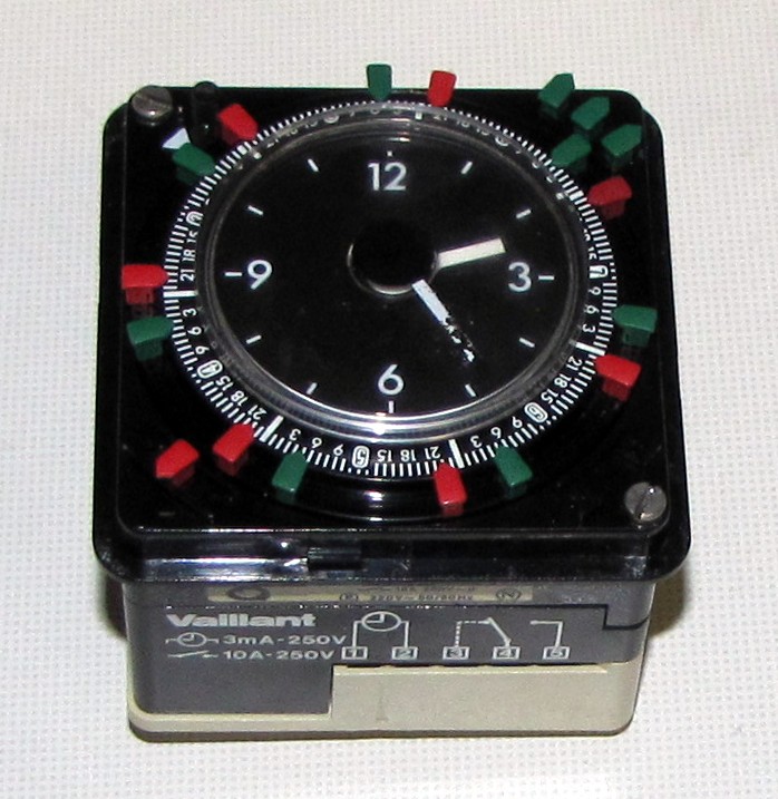

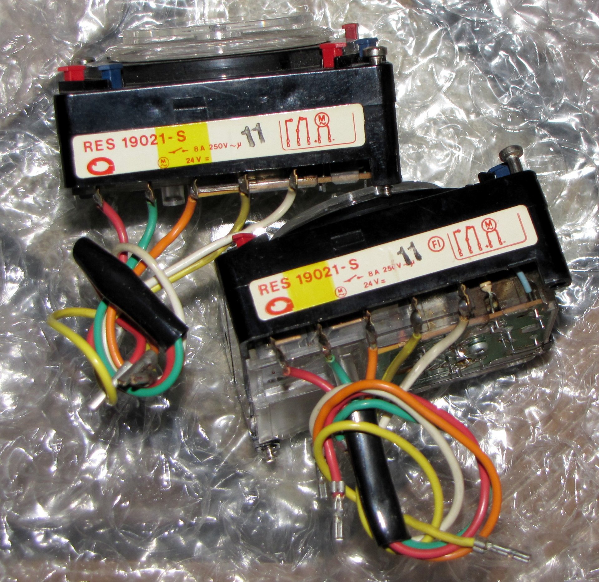

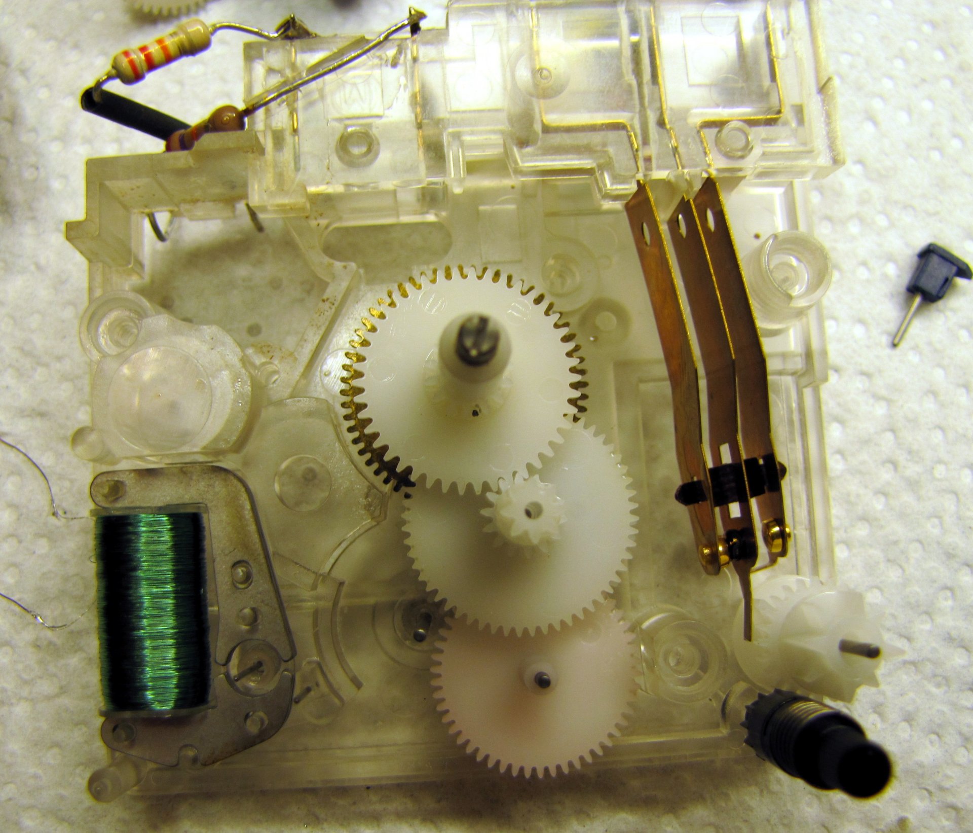

    Hallo Bastler und Fachleute
    Seit ca. 25 Jahren haben wir eine Schaltuhr in unserem Brauchwasserkessel VIH 150 eingebaut. Es ist eine Wochenschaltuhr. vor ca. 9 Jahren hatte ich bei dieser Uhr schon mal den Akku NMF60 (1,2V 80mA) gewechselt.
    Nun hatten wir irgendwann mal kaltes Wasser und musste dann feststellen das die Uhrzeit bei dieser Wochenschaltuhr nicht stimmt. nachdem diese neu gestellt wurde, musste ich am nächsten Tag feststellen das die Uhr um 8-10 Stunden zu langsam läuft. Also, ---- Akkutausch. Aber das brachte keine Verbesserung.
    Aus diesem Grund habe ich eine gebrauchte Tagesschaltuhr gekauft, weil es keine Wochenschaltuhren gab und außerdem haben wir diese Wochenschaltuhr sowieso nicht gebraucht. Bei der gebrauchten Tagesschaltuhr habe ich den Akku gewechselt weil nichts mehr lief und nach dem Wechsel lief diese auch sehr langsam.
    Bei der dritten Uhr genau das gleiche Problem. Auch die Uhr lief zu langsam.
    ich vermute das es ein mechanisches Problem ist und wollte entsprechend das Uhrenwerk mal auseinander schrauben. Nur das Teil ist von Vorne geschraubt und irgend wie bekomme ich mit sanften Griff nicht das Plastikstelldeckelchen ab gehebelt von vorne. Auch den Ring wo die Reiter eingesteckt werden müsste ich abbekommen. Wer kann mir hier einen Tipp geben oder wer hatte auch schon mal das Problem mit dem langsamen laufen einer Uhr?

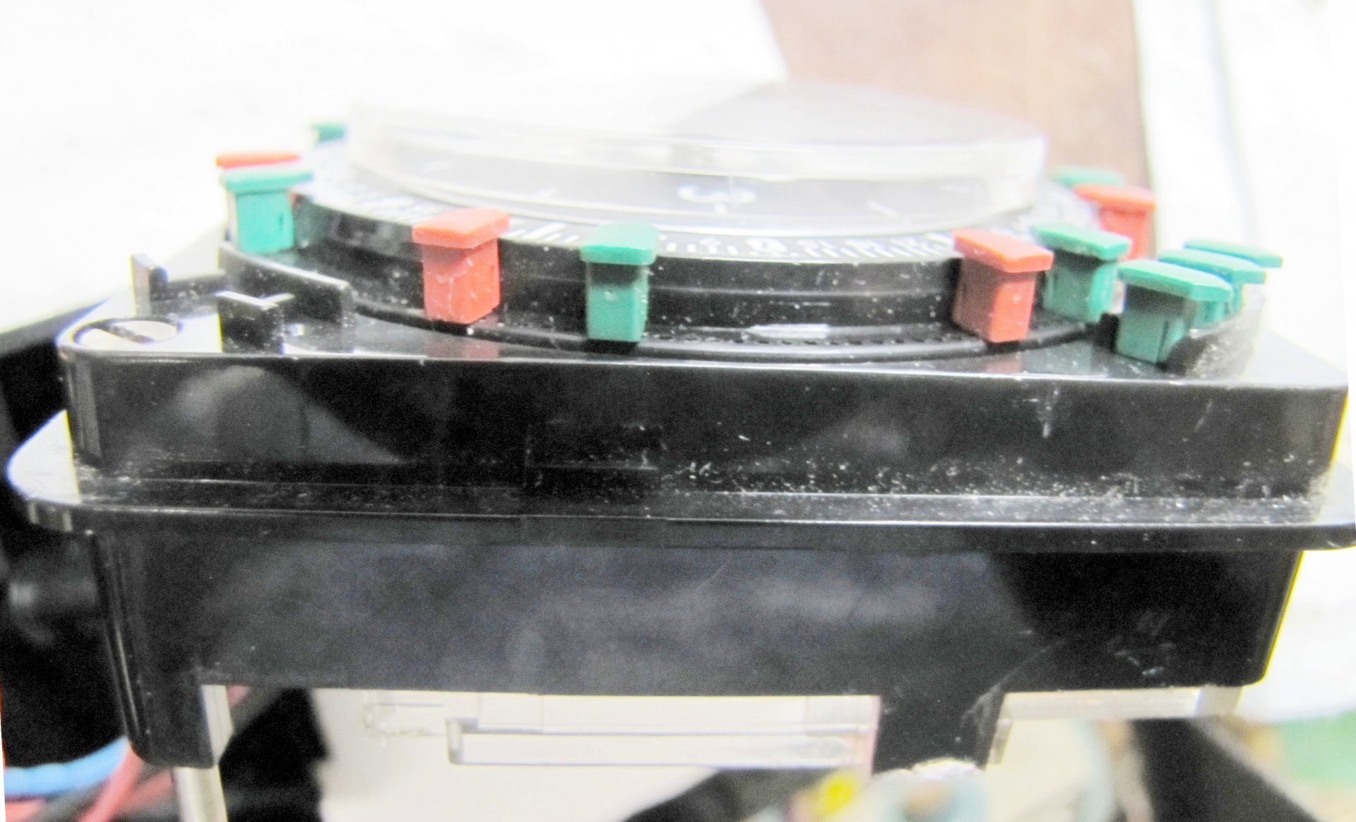

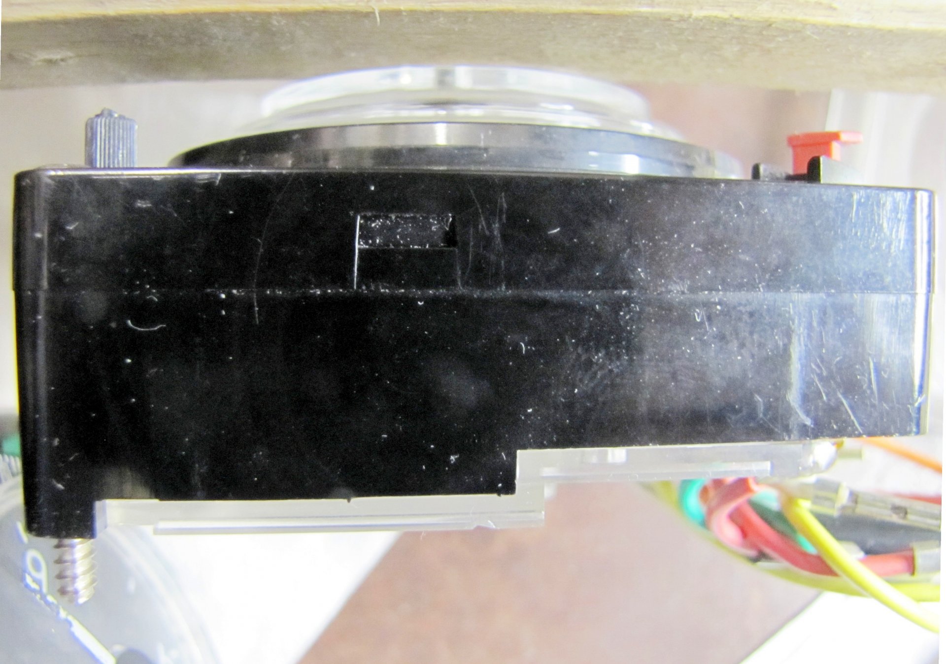

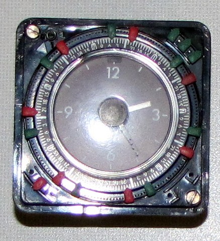

    Hallo

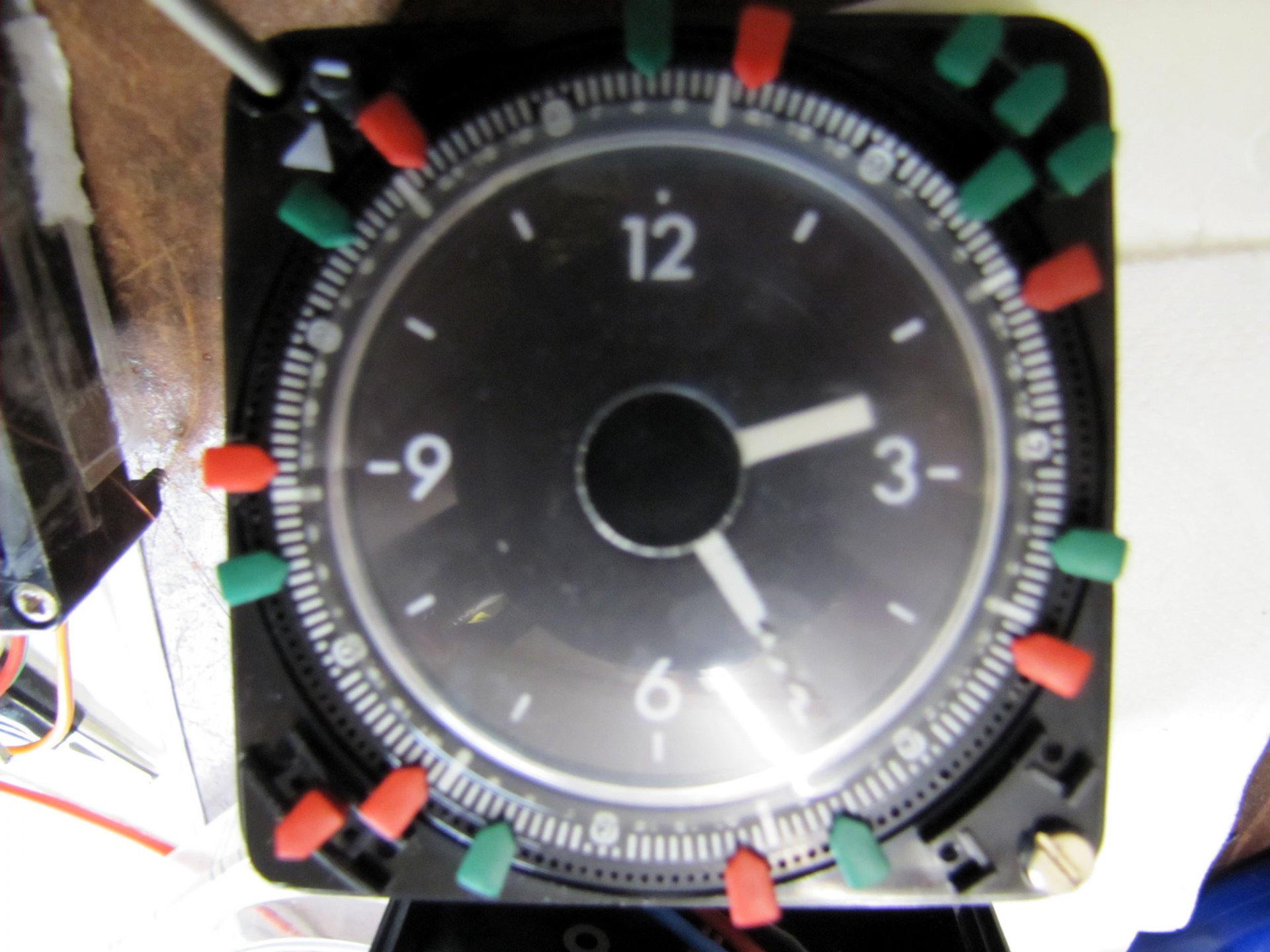

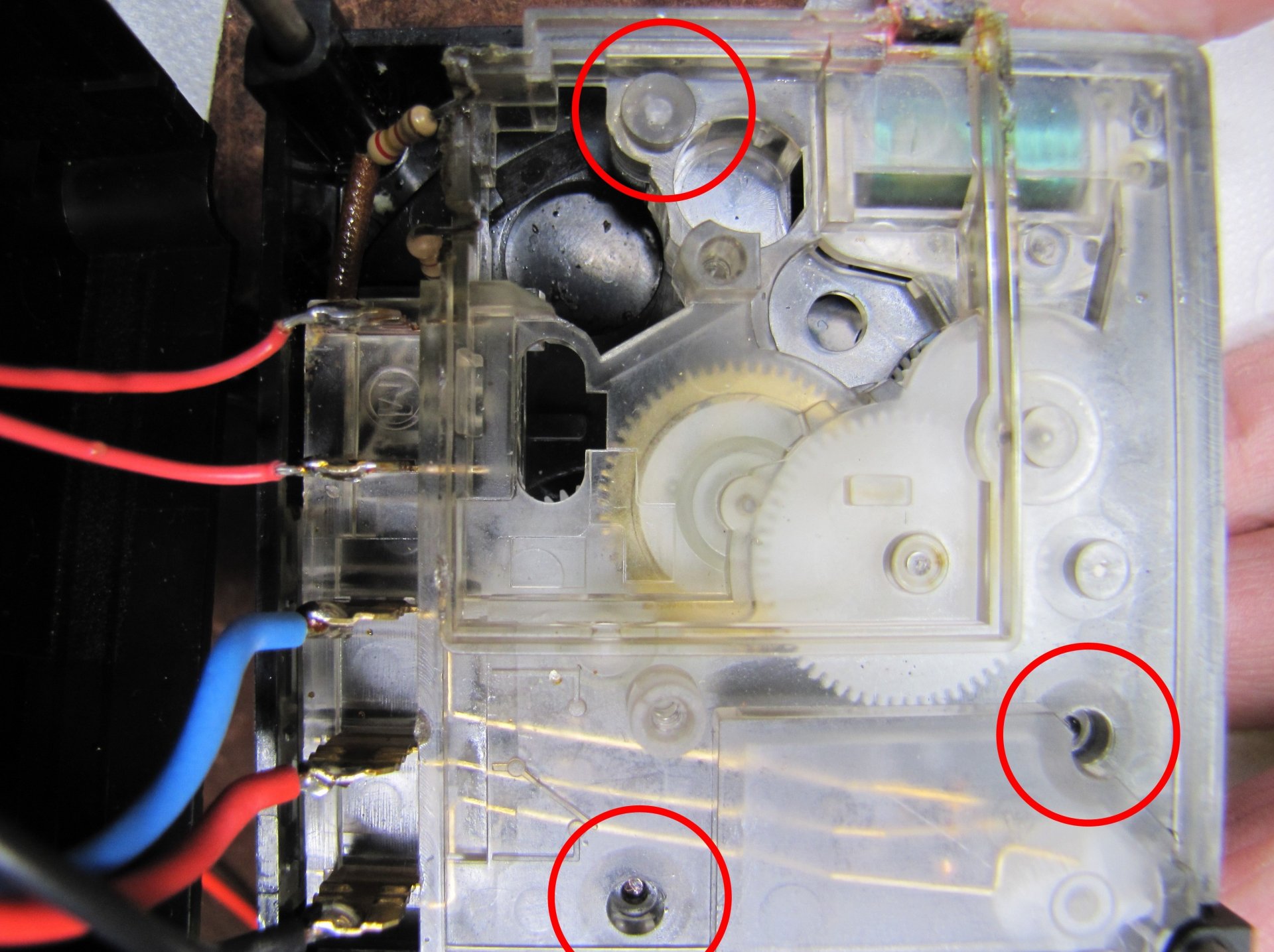

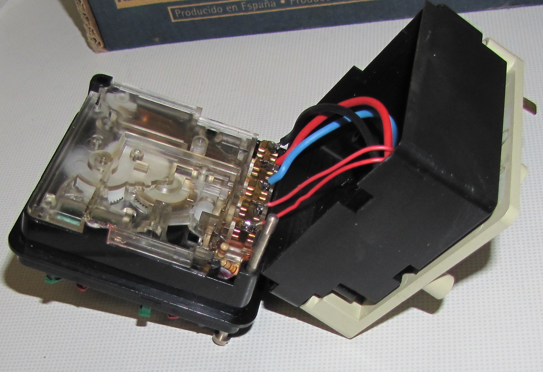

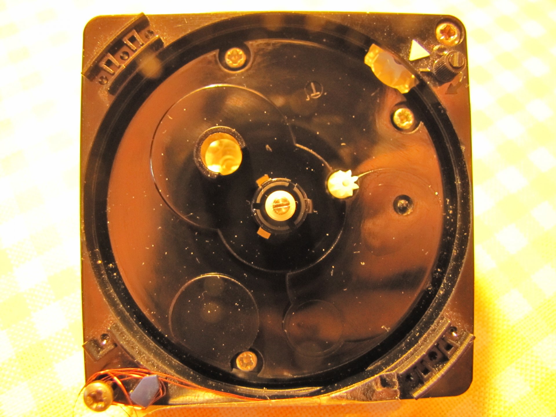

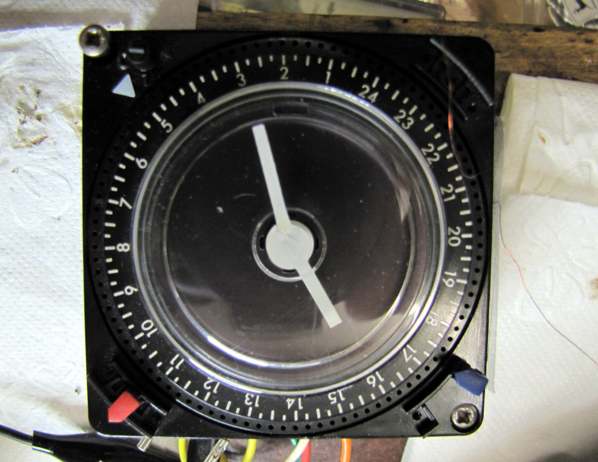

    nachdem also auch sonst im Internet keine weiteren Infos zu diesen Schaltuhren zu finden waren, habe ich mir ein Herz genommen und bin mit kleinen Hebelwerkzeugen rangegangen und habe von vorne die innere klare Minutenscheibe abgehebelt. Von beiden Seiten ist ein dünnes Stahlblech untergeschoben worden und dann etwas an beiden Blechen gleichmäßig drehen und ... PLOPP. Deckel war ab, das gleiche mit den anderen Teilen bis alles runter war und 3 Schrauben sichtbar waren.
    Hierzu siehe Bilder
  8. #8 forsbert, 26.01.2019
    forsbert
    forsbert
    19.01.2019
    16

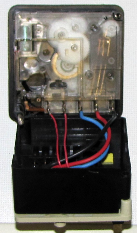

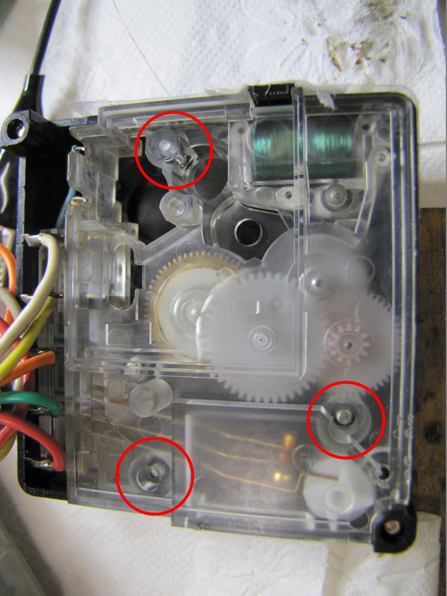

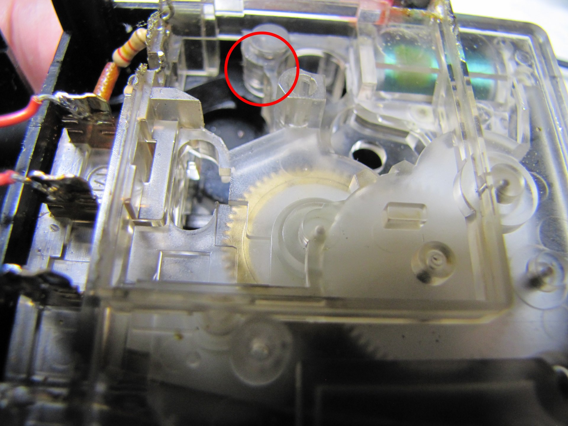

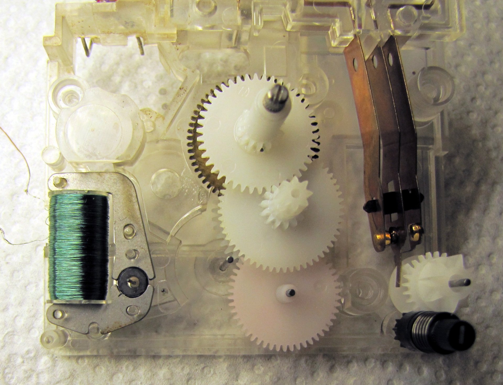

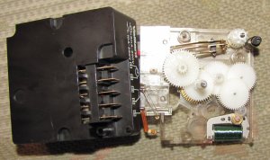

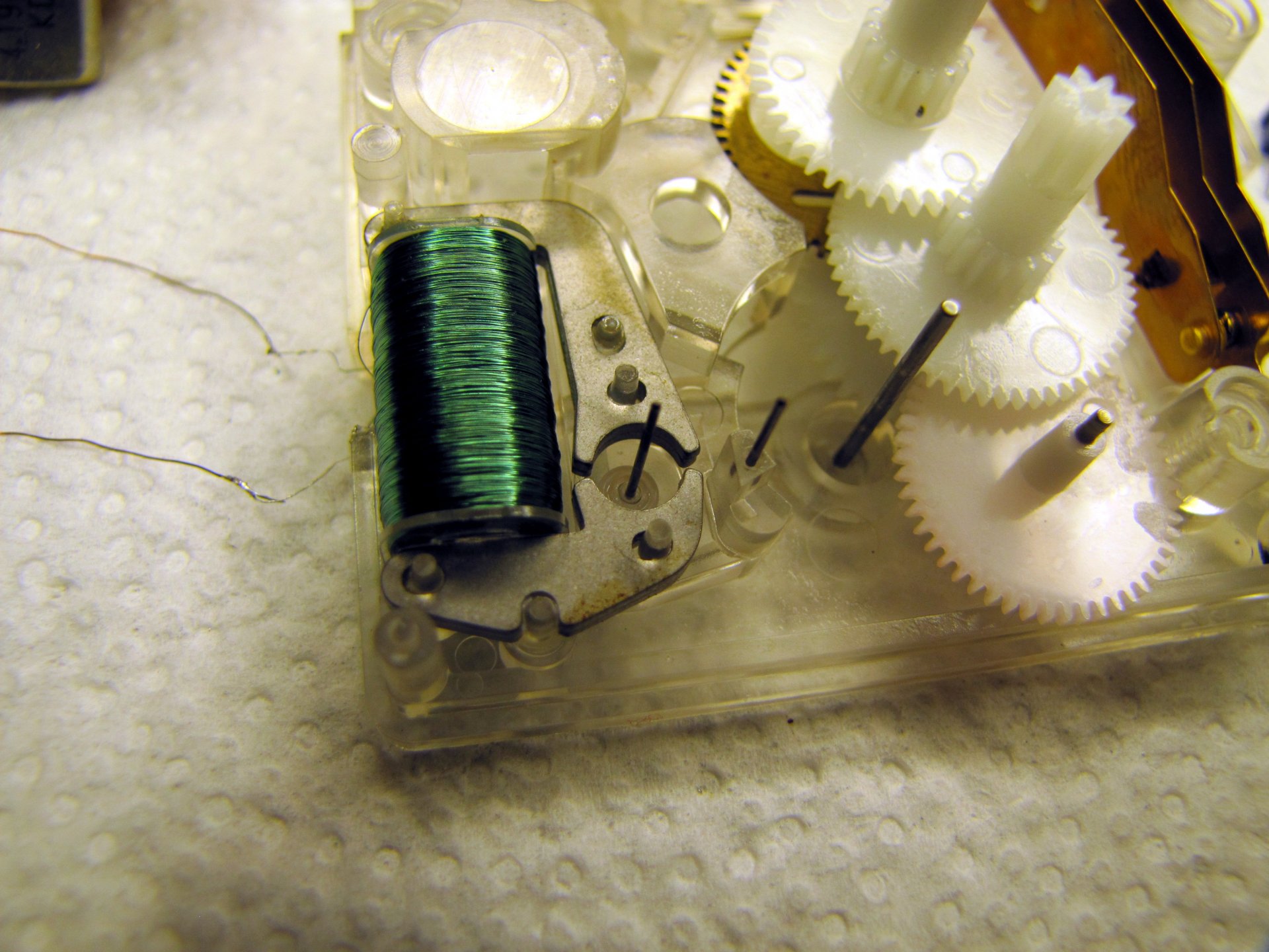

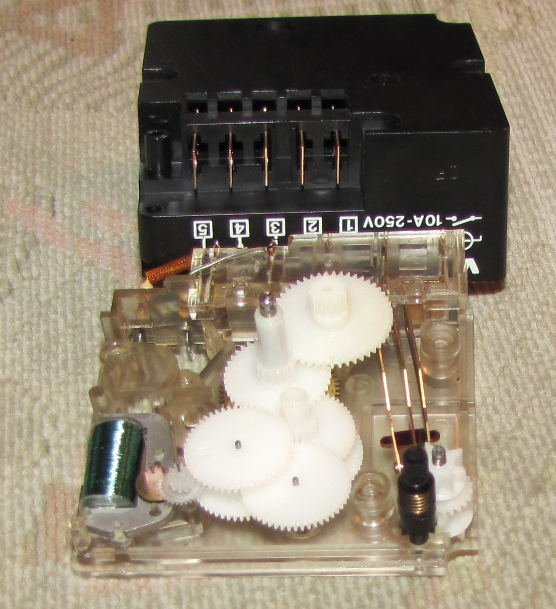

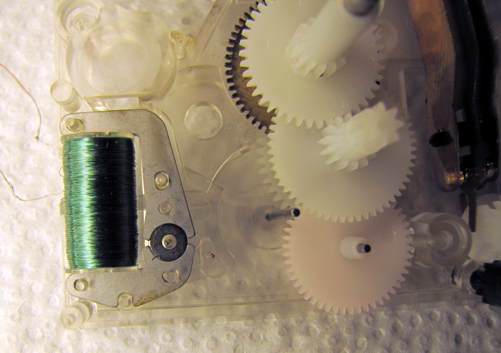

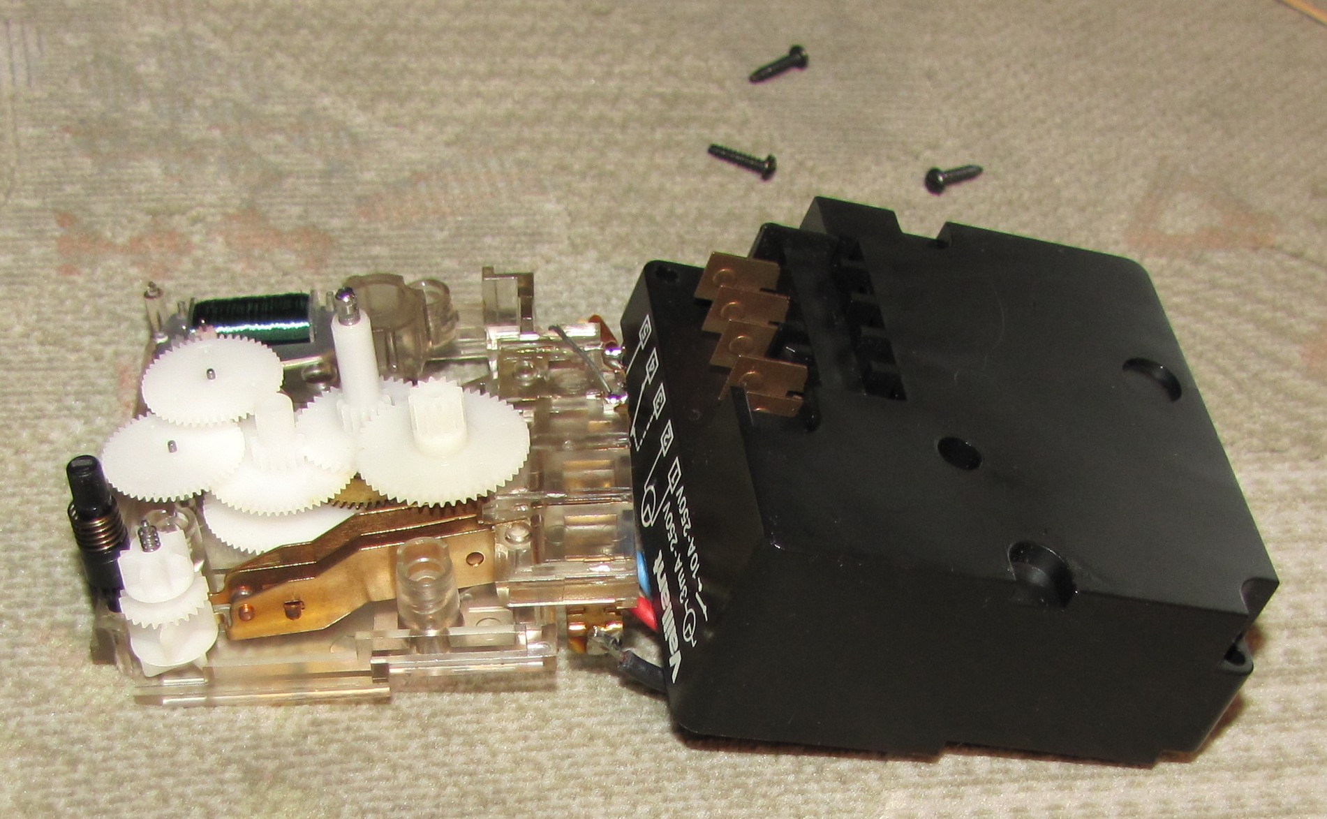

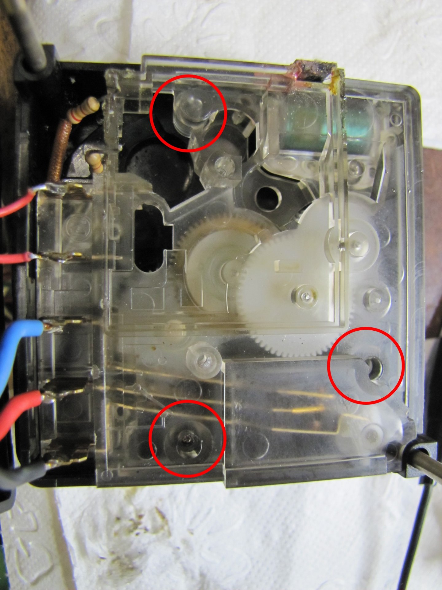

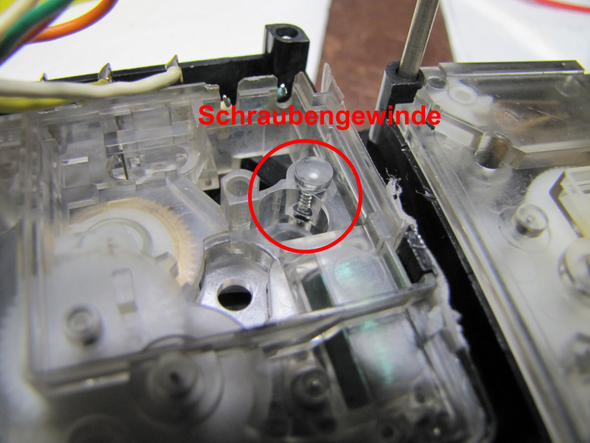

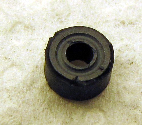

    Dann wurden die 3 Schrauben raus gedreht und dann vorsichtig ohne umzudrehen den schwarzen äußere Gehäusedeckel nach oben wegnehmen. (Alles langsam und Vorsichtig)

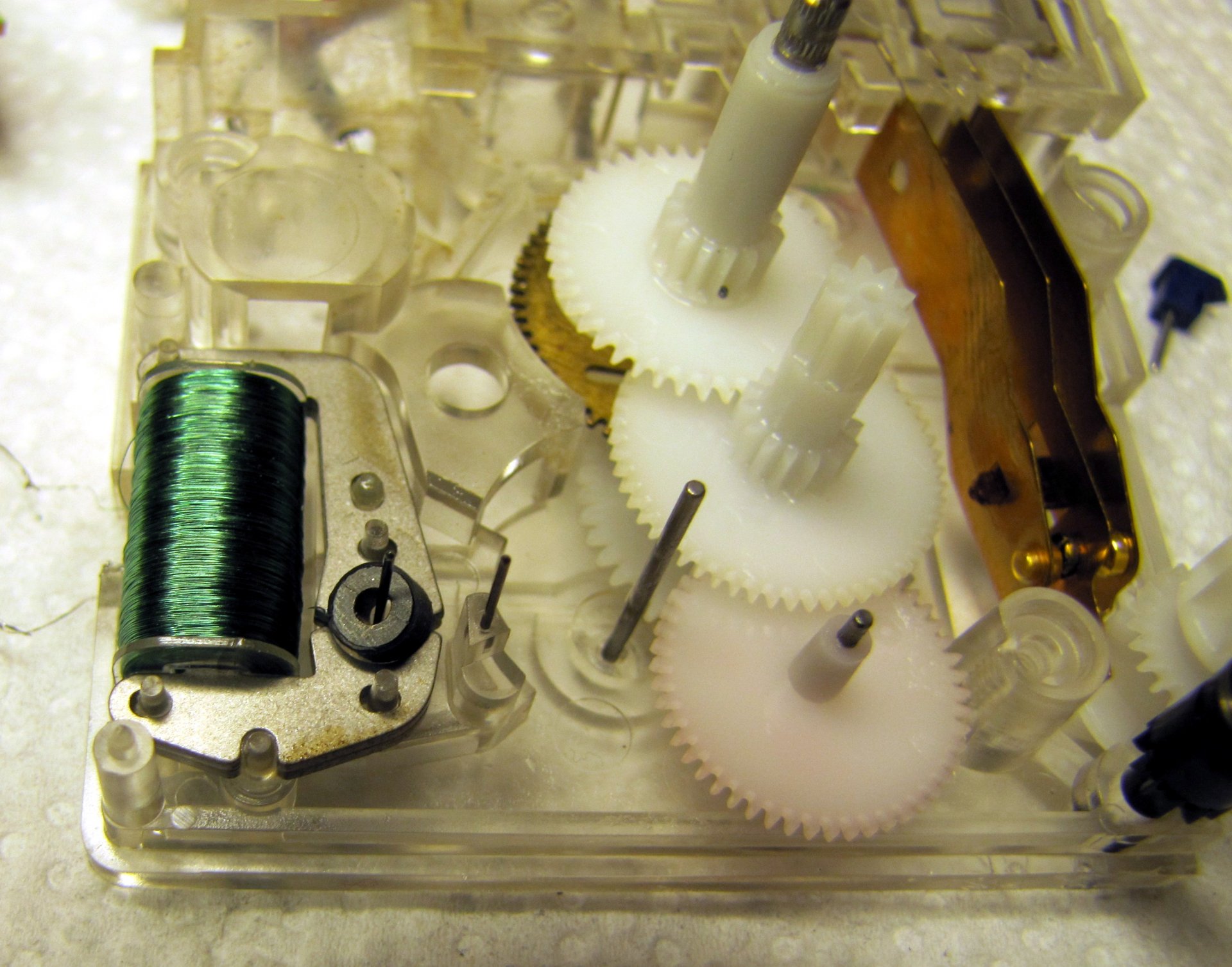

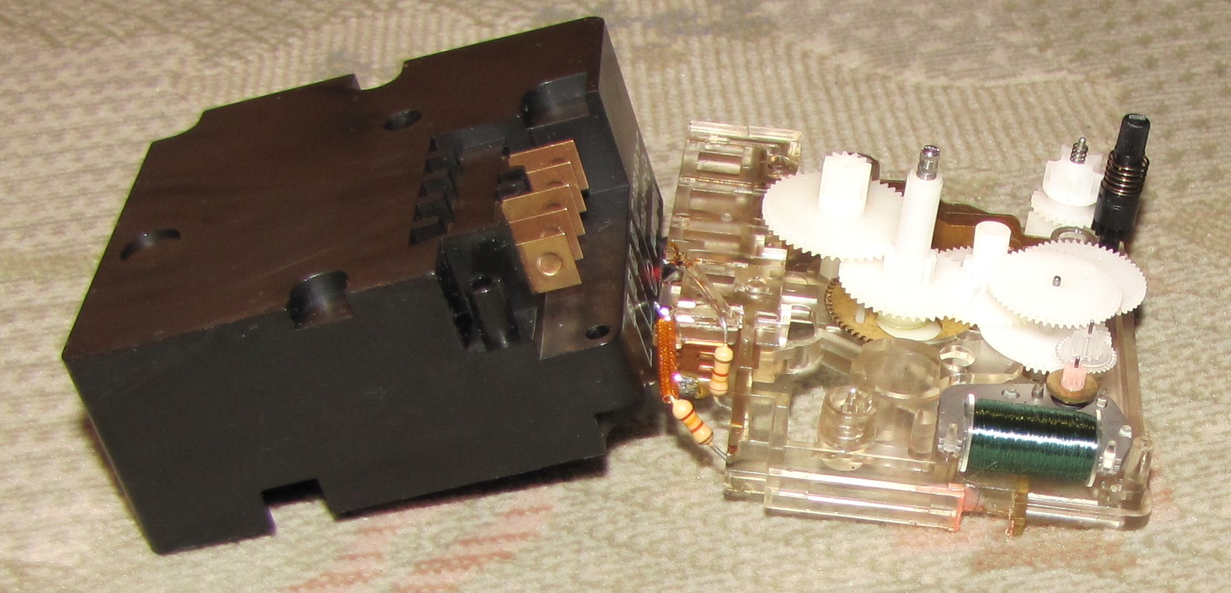

    Dann habe ich am Motor die kleinen Räder abgenommen und siehe da, bei einer Uhr war der kleine runde Magnet gebrochen. Den habe ich versucht zusammen zu machen indem ich einen dünnwandigen Schrumpfschlauch drüber geschrumpft hatte. Dann alles eingebaut und leider war der noch zu dick.
    dann alles rückwärts und den kleinen Magneten dann mit ein wenig Sekundenkleber zusammen gefügt (eine FUMMELS ARBEIT) -- Wenn ihr das nachmachen solltet dann vorsichtig!!!! Die beiden Magnethälften drehen sich immer wieder weg. Also hier braucht man schon etwas Erfahrung.
    Letzt endlich hat die Uhr gelaufen, nur leider habe ich aus einer Uhr die nicht mehr lief, eine Uhr gemacht die nun langsamer läuft. Auch hier weiß ich nicht woran es liegt!

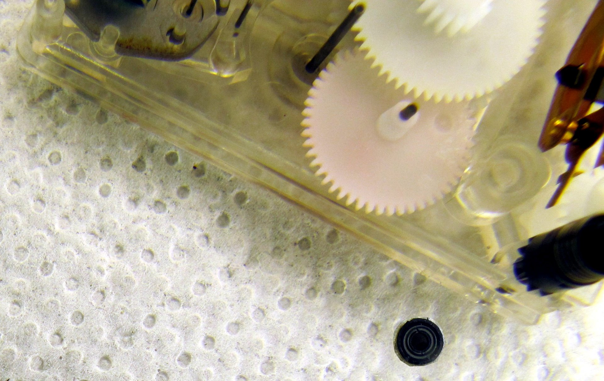

    Das sind die letzten Bilder.Alles wieder zusammen bauen, das bekommt wohl jeder wieder hin. macht euch Aufnahmen wenn ihr was auseinander baut, dann ist es einfachen wenn mal was abfällt dies wieder richtig zusammen zu fügen.
    Die Lagerstellen der Rädchen habe ich mit etwas weniger als ein Tropfen Bisabololöl dran gemacht. Hoffendlich war das nicht der Problemhaken warum die Uhr nun langsamer läuft.
    Aber evtl. gibt es ja Uhrmacher unter euch, die evtl. mir hier noch mit einen Tipp weiter helfen könnten.

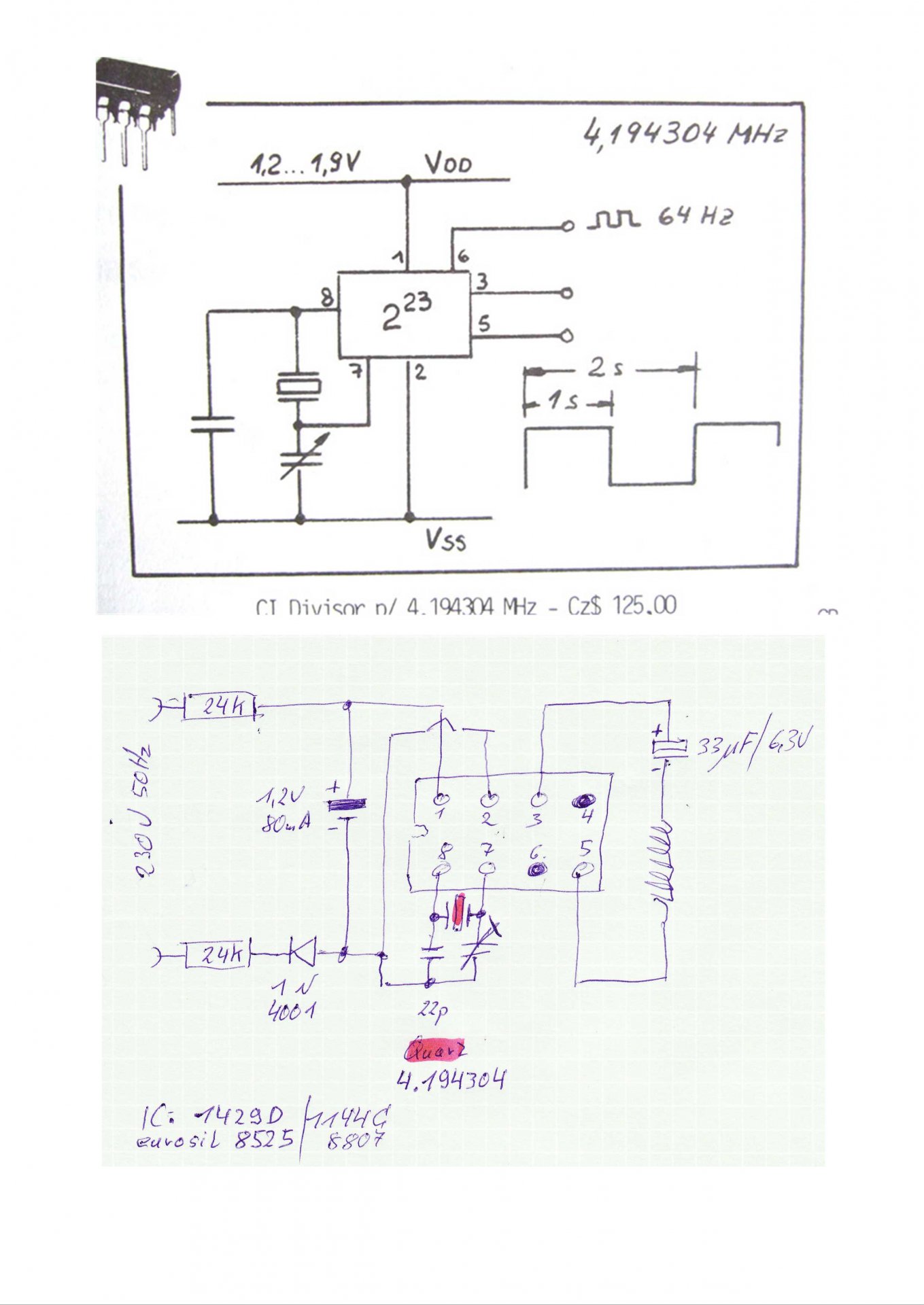

    Über den Takt (Impuls 1) der von der Elektronik über einen Elko kommt wird die Spule magnetisiert. Damit zieht der Magnet in einer Richtung die von der Stärke des Kondensators bestimmt ist. Damit dreht sich das kleine Rädchen in einer Richtung. Sobald dieser Impuls weg ist, geht das Magnet in einer gewissen Neutralstellung,(auch weiter in der selben Drehrichtung) die dadurch definiert ist, das keine Rastpunkte am Rädchen (Stator) sind. Wenn dann der nächste umgepolte Impuls kommt, zieht das Magnet wieder in eine entgegengesetzte Richtung an (im Bezug zu Impuls 1) gleiche Drehrichtung des Rädchens, der wird ebenfalls dann wieder beendet und der Stator geht in Neutralstellung und das ganze Spiel geht von vorne los. Somit dreht sich das Rädchen in einer Richtung + in einer bestimmten Geschwindigkeit immer weiter, welche von dem Takt der Elektronik aus geht.
    Wo nun die Feinheiten zu suchen sind, bei diesen einphasigen Schrittmotoren weiß ich nicht. Ich kenne nichts davon worauf man achten muss. Das ist dann schon Mechanik. Dass bei warmen oder kalten Zustand der Spule der Motor Änderungen bringt, ..... da kann ich nur ????? setzen. Ich habe davon keine Ahnung.
    Nun frage bitte nicht, wo denn der Grund für das langsame Laufen der Zeiger zu finden ist. ICH WEISS ES NICHT. Dies ist mir ja auch sowas von unerklärlich.
    Deswegen hoffe ich hier auf Jemanden, der sich mit diesen Uhrenwerken und der Antribssteuerung über die Spule (Schrittmotor) näher auskennt.
