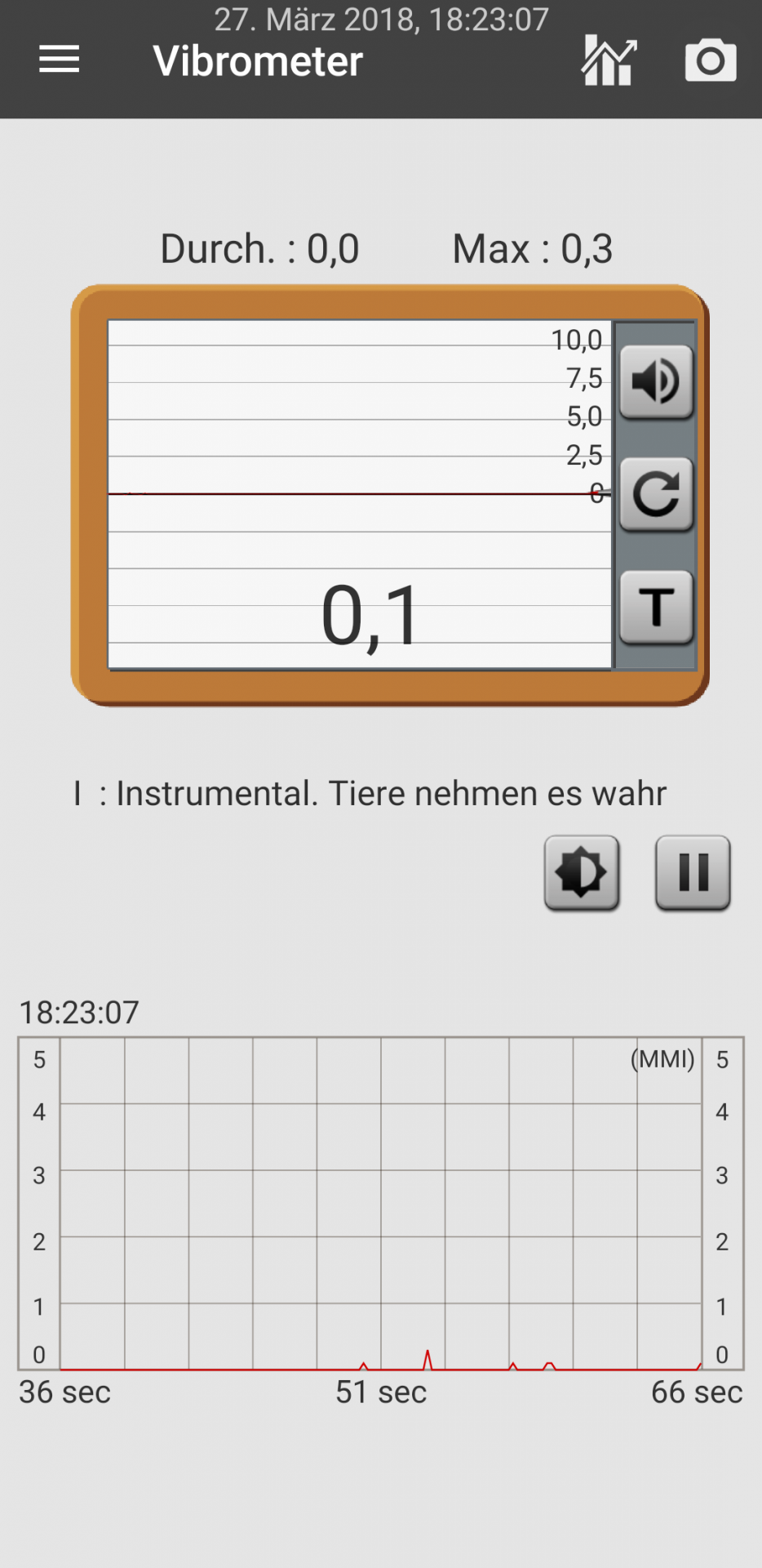

    Einen schönen guten Tag!
    Seit einem Jahr kann ich in meiner Wohnung nicht mehr schlafen; vor allem Nachts werde ich durch Vibrationen regelrecht wachgeschüttelt. Also waschende Nachbarn sind es anscheinend nicht, ich will hier aber auch gar nicht nach möglichen Ursachen fragen, da bin ich jetzt schon sehr lange mit beschäftigt. Wer allerdings ein ähnliches Problem lösen konnte, das würde mich natürlich sehr interessieren.
    Es geht hier mehr um den Beweis, dass es überhaupt (ausreichend störend) vibriert. Wenn ich hier ein Gefäß mit Wasser auf den Tisch oder auch meine Matratze stelle, kann durch darin reflektierendes Licht sehen, das die Wasseroberfläche zittert. Tagsüber zittert die Wasseroberfläche permanent, in der Nacht aber viel schwächer oder gar nicht, aber beim Auftreten der Vibration ähnlich stark wie am Tag.
    Also meine Frage ist eigentlich erstmal, ist es überhaupt normal, das die Wasseroberfläche ständig zittert?
    Ich wohne im obersten Geschoss eines 3-Familienhauses, die Nachbarn haben keine Beschwerden.

    Ich habe eine Mieterin, die hat alle Nachbarn beschuldigt, nachts ihre überdimensionalen Bassboxen anzuwerfen oder Wäsche zu waschen. Mich hat sie zweimal genötigt, mit in ihre Wohnung zu kommen und das tiefe Brummen anzufühlen. Als ich ihr sagen musste, dass ich nichts fühle, wurde sie richtig grantig.
    Ich habe ihr dann eine Android-App mit dem Namen
    Schall Messung Pro auf ihr Tablet installiert. Die App hat eine Zweitfunktion Vibrometer, mit der Erdbeben gemessen werden können. Eine Aufzeichnung der Daten ist integriert.
    Die Wirksamkeit der Messung habe ich ihr demonstriert, indem ich mit den Fingern leicht auf den Estrich getrommelt habe. Das ist jetzt ein halbes Jahr her.
    Meine Bitte, mit den aufgezeichneten Messungen wiederzukommen hat sie bis heute nicht erfüllt.
    Nun hast Du wenigstens einen objektiven Nachweis, in Form von Wasserkringeln. Versuch doch mal mit der App, Zeiten, Stärke und örtliche Ausbreitung einzugrenzen. Ein Handy lässt sich unauffälliger durchs Haus tragen und irgendwo mal ablegen, als eine Schüssel Wasser.

    Ich verstehe jetzt die Aggression nicht. Leider kann ich den Film hier nicht hochladen, aber es muss auch niemand folgen, denn das Video ist eingebettet. Ich habe nur gebeten, ob sich das mal jemand, der sich auskennt anschaut und mir sagen kann, ob solche Schwingungen normal sind. Diese Apps messen nur die Eigenschwingung des Gerätes. Wenn ich mein Handy ein paar mal antippe, zeigt die App " leicht Schwingung, nur von wenigen Menschen spürbar". Lege ich es auf eine schleudernde Waschmaschine, können nur Tiere das spüren. Ist also unbrauchbar.

    Keine Aggression. Ich habe Dir nur mitgeteilt, dass ich mir Bilder nur hier oder gar nicht anschaue. Das hat seine Gründe.
    Was Du gegen die Vibrometerapp hast, kann ich nicht nachvollziehen. Mein Handy hat keine Eigenschwingungen, wenn es auf dem Tisch liegt und nicht angerufen wird.
    Trotzdem erfasst es die Erschütterungen der Hauptstraße, die unten vorbeiführt, die so schwach sind, dass ich und alle anderen Menschen es nicht spüren, während die Wasseroberfläche daneben spiegelglatt ist.
    Übrigens, mit der Funktion "Datei hochladen" kann ich Bilder, Videos, Sounddateien u.a. hier einstellen. Sollte Dir auch gelingen.

    Diese Apps benutzen den im Handy eingebauten Schwingungssensor, wenn vorhanden. Das habe ich mit Phyphox von der THW Aachen durchdekliniert und an allen möglichen Orten zum Vergleich gemessen. Es gab keine eindeutigen Ergebnisse. Der Sensor in meinem Handy ist von Bosch und ich haben den Verdacht, dass er auch auf Temperatur reagiert. Eine andere App meldet eben den Schleudergang der Waschmaschine als nur von Tieren wahrnehmbar.
    Das Zittern der Wasseroberfläche entsteht durch Bewegung und ich versuche einfach nur herauszufinden, ob es normal ist, dass ein Haus (oder die Wohnung) die ganze Zeit so schwingt, bzw. auch Nachts so viel Bewegung im Haus ist.
